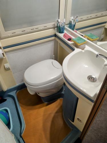

Dopo una discussione con mia moglie e aver girato 2 grandi rivenditori per camper ho bisogno di assistenza sul WC:
Quando abbiamo comprato il Laika le ho promesso che avrei cambiato la tazza del WC ( Mi ricordavo ci fosse un kit Thetford)
Ho scoperto ora che quel kit per il mio Ecovip non va bene ( mai promettere se non si puo' mantenere..)
Visto che sono in torto mi sono informato e ho scoperto che il nostro WC dovrebbe essere un BRAVURA che non è piu in commercio e non ci sono piu kit per poter cambiare la tavoletta ma ho trovato solo le guarnizioni
Qualcuno di voi ha cambiato un Bravura con un acqua magic? si può fare facilmente o va riadattato?

IMG_20221028_224350~2.jpgCiao, il vecchio dovrebbe essere un acqua magic, il nuovo deve essere un bravura basso. Con gli attacchi sei a posto, va modificato qualcosina solo sull'attacco dell' acqua,ma la base e l'attacco al serbatoio delle nere è totalmente compatibile
Il mio è già un modello basso..A differenza del tuo pero' ha 2 pedali attaccati ma separati, uno per acqua e uno per aprire..Se riesco posto foto

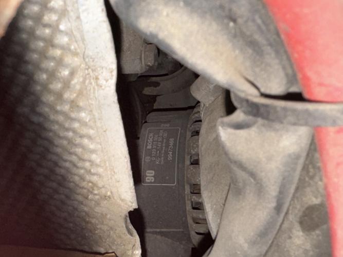

il tuo alternatore e’questo

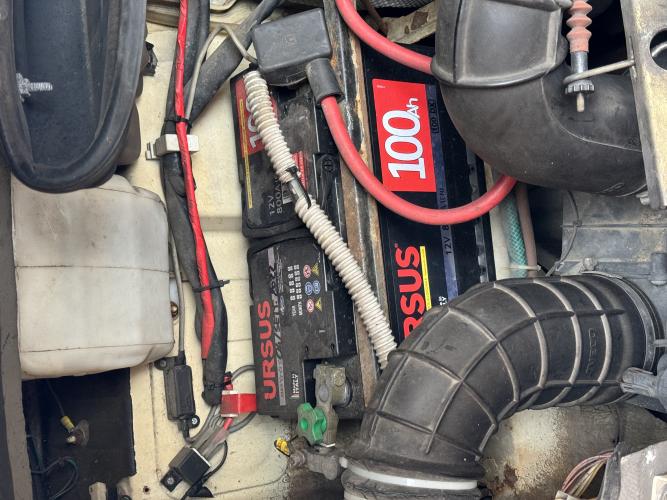

IMG_2277.jpege la tua situazione bene o male e’questa parliamo di rele paralletatore per la ricarica delle Bs
IMG_2276(1).jpegper prima cosa ,devo cambiare il cavo da 6 mm che va dall’alternatore alla bm almeno da 10mm se non da 16 come consigliato , poi passare a sostituire il cavo batteria/  fuse e fuse/rele e infine passare a sostituire il rele attuale da 70A con uno da 200a per stare tranquilli , poi dal rele nuovo cavo fino alle Bs .
al momento mi tengo le mie 2 bs al piombo finché la loro dipartita non giunga poi provvederò al cambio con litio .
oltretutto sto cambiando il mio vecchio pannello fotovoltaico da  100w e il vetusto regolatore solare con un pannello da 240W con un Victron 100/20 bluetooth..,e nella spesa pazza ci metterò anche un amperometro per vedere i consumi effettivi in entrata e in uscita .

Grazie per le dritte sull'alternatore! Dalla posizione della tua batteria immagino che tu abbia un mansardato, forse un 1 o 2... Dove avevi pensato di mettere la BS? Io attualmente ho 2 acido nel gavone passante. Pensavo di sfruttare la seduta della dinette grande, mettendo il DC/DC, però, esterno, sulla parete che separa la seduta dalla cabina (preferisco che non stia al chiuso e che abbia ricambio d'aria, perchè il Victron scalda e non ha ventole). Così, sarà vicinissimo alla BS ma aerato. Gli piazzerò dietro una piastra d'alluminio per agevolare la dissipazione calore.
Si, il cavo va messo da 16mmq, te lo confermo anche da manuale Victron, anche in considerazione della distanza del dc/dc dalla BM.
A proposito: Tu dove farai passare il cavo? La via più diretta credo che sia sfruttare il foro cabina-vano motore sotto al piantone sterzo, ma poi è un bel casino trovare un modo "decoroso" e sensato per passarlo alla parete della dinette, che sta dietro al sedile passeggero. Stavo considerando anche di farlo passare sotto, esterno e rientrare dal gavone passante con un paio di fori passanti... Che ne pensi?

tra il wc e l'elettronica per la bs, secondo voi al momento posso lasciare tutto così? Grazie per aiutarmi a eliminare qualche mio dubbio.
