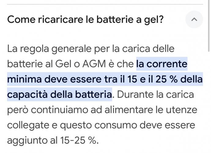

Inerente la tua batteria servizi il cb originale non è un granché
IMG_2390.jpegil nostro carica batterie e’lontano anni luce da quanto leggi
cioe le carica ma non totalmente e in pochi anni è da archiviare ,ti consiglio di chiedere info in cellula fai la  domanda e avrai la tua risposta .

Inerente la tua batteria servizi il cb originale non è un granché  il nostro carica batterie e’lontano anni luce da quanto leggi  cioe le carica ma non totalmente e in pochi anni è da archiviare ,ti consiglio di chiedere
info in cellula fai la  domanda e avrai la tua risposta . ps: per tua sicurezza fatti cambiare olio cambio e differenziale e olio del circuito frenante ,olio e acqua da verificare ed eventualmente cambiare , accertati della cinghia distribuzione e servizi se sono state fatte altrimenti falle controllare ( se ti ha detto che la chiavarda interna al bagno “ che non è così importante “ ci andrei con i piedi di piombo con tutto il resto  gradino : cambia intanto la bs se la vedi scarsa altrimenti gli devi portare un cavo di potenza e 2 rele per rianimare il tutto ma questo poi te lo spiegherò come fare

Io sul mio ho una agm col carica originale , non è un fulmine vero , ma collegandomi solo quando sto fermo molto non sento il problema. Consiglio sempre uno stacca batteria sui servizi da sganciare quando il camper sta fermo perchè la centralina degli ecovip vecchi (quella a 4 tasti senza display) se hai il relè del carica batteria che non sgancia quando piena  stando fermo il secondario del trasformatore ti scarica la batteria.

Sicuramente è un carica alla vecchia "trasformatore 220/12 con raddrizzatore". E' un carica a tensione costante senza nessun tipo di controllo elettronico o fasi di ricarica.
Diciamo che avendo in parallelo un pannello da 300w quello che non entra dal 220 entra dal pannello.
Quindi tendenzialmente la mia batteria è sempre carica.
Ho sempre dietro comunque un caricabatterie elettronico a 220 per le emergenze e quando ho fretta posso attaccare quello.
Il vero limite forse è la ricarica da alternatore che non è ad alta corrente e quindi se fai itinerante con brevi spostamenti rischi di non caricare abbastanza.Ma onestamente non ho mai sentito la necessità di una seconda batteria o delle litio e faccio 25 giorni fermo in campeggio in estate senza collegarmi al 220 semi coperto dagli alberi con 1 batteria da 100ah agm e collegato sempre un secondo frigo a comrpessore da 35w ed 1 oretta di tv la sera.

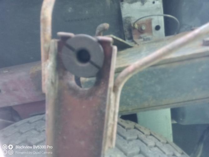

IMG_20240322_173146_356(1).jpgIMG_20240322_173117_387(1).jpgBuonasera,
chi mi sa dire che chiave serve per svitare il blocco della slitta porta ruota di scorta posta sotto il camper? Motorizzazione Iveco 35-12 1997.
 Grazie buona serata a tutti

A centro del bullone che tiene su la slitta, si vede un esagono, magari bisogna allentare quello, tenendolo fermo perche farà anche da blocco, "Dado e controdado" allentato quello probabilmente anche solo con la mano si svita, al limite con un cacciavite, diciamo di dimensioni generose.
