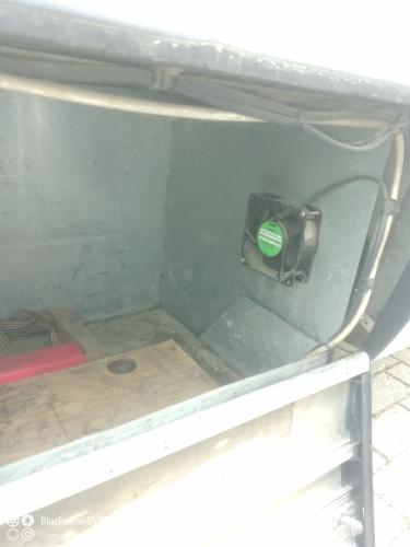

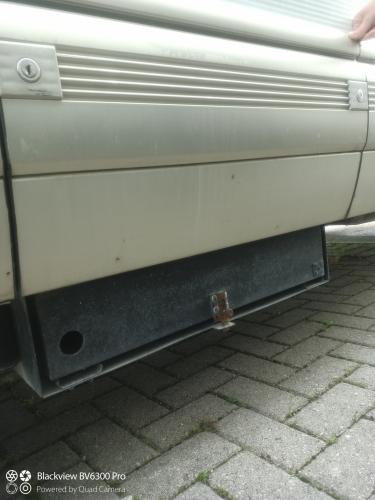

Buongiorno,
due domande.
Qualcuno avrebbe il manuale uso e manutenzione dell' Ecovip del 1997? Meglio se del 200i.
Non l' ho trovato nel camper. Ho solo un manuale dell' Iveco, anche un po' particolare, ha metà indice in italiano e metà in spagnolo e, sebbene le pagine siano tutte consecutive, non mi sembra che sia completo.
Sarei però interessato ad avere quello della Laika.
Seconda domanda.
Il camper, dalla parte dx ha questo gavone.
Se vedete bene sotto ha una slitta.
Internamente ha tutte le predisposizioni per il generatore.
Mi domando solo come si faccia ad aprire rapidamente per fare scorrere la slitta. Così com'è è bloccata dall' anta...
Secondo voi questa soluzione era "Laika" o è stata inventata dal primo proprietario?
grazie a tutti e Buona PasquaIMG_20240317_145028_950.jpgIMG_20240317_145045_062.jpgIMG_20240317_145113_409.jpg

Sicuro sia una slitta?
per me è fisso.
è un adattamento di un cassone estraibile.
Modificato da SilverHaze il 29/03/2024 alle 07:51:36

Sicuro sia una slitta? per me è fisso. è un adattamento di un cassone estraibile.
Buongiorno, si ha delle guide inferiori, ed effettivamentenanche a me pare un adattamento di una cassa estraibile.
però speravo che io ignorassi un sistema rapido di sgancio, e che quindi alla fine si rivelasse, estraibile! Vabbè! Vedrò se trovo un metodo rapido ma sicuro di sgancio e aggancio del portellino anteriore. Grazie e buona giornata

Buongiorno, si ha delle guide inferiori, ed effettivamentenanche a me pare un adattamento di una cassa estraibile. però speravo che io ignorassi un sistema rapido di sgancio, e che quindi alla fine si rivelasse, estraibile! Vabbè! Vedrò se trovo un metodo rapido ma sicuro di sgancio e aggancio del portellino anteriore. Grazie e buona giornata
L’unico modo per sganciare quelle bandelle è svitare delle viti sotto ed allargare.
bisognerebbe sostituire i perni fissi  con dei perni scorrevoli utilizzando la sede attuale.
un lavoraccio.

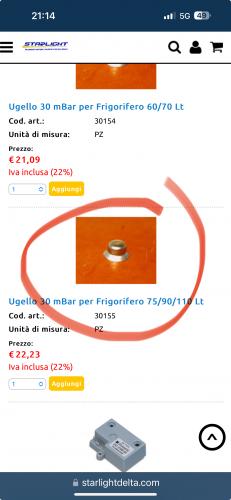

IMG_2480.jpegs
se stari questo ugello so ugelli amari
spesso si ostruisce e va pulito con un capello di filo di rame , se allarghi il foro ,non va meglio , vai a fuoco
