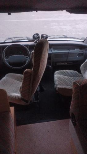

Inserito il 07/04/2024 alle: 13:56:14
In risposta al messaggio di Gourdo del 07/04/2024 alle 10:20:59
SEDILI GIREVOLI?? Quali sedili girevoli? E come si dovrebbero girare? Io ho sempre visto due leve e basta. E l'anno scorso ho pure coibentato il pavimento della cabina e rifatto la moquette, quei sedili li ho maltrattati
abbastanza. Confermo, ovviamente, quanto detto da flavius sui serbatoi. Io in realtà ne ho anche un terzo, esterno, con una valvola dedicata sempre in armadio. Mai usato e mi piacerebbe pure toglierlo, valvola inclusa. Confermo anche la pulizia con acido citrico, rimuove il calcare dai sensori (io ho delle semplici viti). Tra l'altro facendo i conti non corrispondono minimamente alle etichette 1/3 - 2/3 - 3/3 del pannello, ma pazienza. Per quanto riguarda i lavori del frigo, dover smontare la parete del bagno fa crollare le possibilità di adeguarlo in tempi ragionevoli direi. Anche io attendo indicazioni più precise, per favore, e poi valuterò il da farsi.
Questi sedili girevoli! Io ho un 1997 ma penso che anche il 96 li abbia a qst punto.IMG-20240401-WA0000(1).jpeg
e li ho trovati da qst pagina. Vedi immagini con tappezzeria in rosso. Quindi mettiti a pancia sopra al sedile passeggero. Vedrai una ralla tonda sotto alla slitta per regolare la profondità del sedile. Dalla parte della portiera trovi un gancio tipo ad L messo di piatto. Serve a sganciare dal perno. Poi prendi il sedile per lo schienale e il cuscino e lo ruoti in uno dei due sensi.
http://www.giordanobenicchi.it/...

Inserito il 08/04/2024 alle: 13:04:26
In risposta al messaggio di Sergio83 del 07/04/2024 alle 13:56:14
Questi sedili girevoli! Io ho un 1997 ma penso che anche il 96 li abbia a qst punto. e li ho trovati da qst pagina. Vedi immagini con tappezzeria in rosso. Quindi mettiti a pancia sopra al sedile passeggero. Vedrai una ralla
tonda sotto alla slitta per regolare la profondità del sedile. Dalla parte della portiera trovi un gancio tipo ad L messo di piatto. Serve a sganciare dal perno. Poi prendi il sedile per lo schienale e il cuscino e lo ruoti in uno dei due sensi. ​​​​​​
