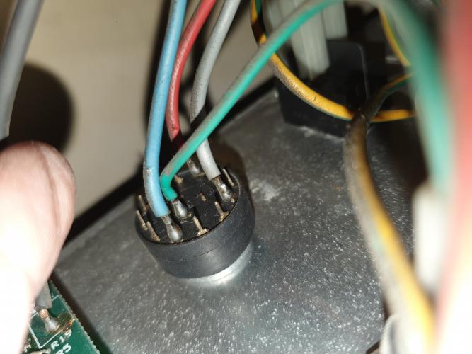

Buongiorno,
ho un problema con il selettore dei serbatoi sulla centralina comandi di Ecovip 4 del 1993 (ha la vecchia centralina, con il tasto test posizionato in basso a dx).
In sostanza, il selettore che ruota e permette la selezione dei 3 serbatoi (serbatoio principale delle chiare + secondo serbatoio chiare + serbatoio grigie?) invece di fare esclusivamente n.3 scatti per la selezione di ognuno, arriva a n.7 scatti. Ruotandolo tutto, ad un certo punto non scatta più e continuando a ruotarlo poi ricomincia con n.7 scatti, impendendomi così di capire quale serbatoio ho selezionato. Il selettore sembra quello originale ma avendo preso da poco il camper non posso dare conferma.
E' una cosa normale, in caso come posso risolvere?
Oltre questo, mi potreste confermare che:
Serbatoio 1 - è il serbatoio principale delle chiare?
Serbatoio 2 - è il serbatoio secondario delle chiare?
Serbatoio 3 - è il serbatoio delle grigie?
Considerando inoltre che non tutti i livelli serbatoi sembrano funzionare, ma aprendo la centralina i cavi sembrano tutti connessi, perciò immagino sia un problema dei soli livelli da pulire. Anche il livello batteria ha uno strano rilevamento ma quello credo dipenda dalle batterie stesse.
Ps: allego il link youtube per un video -
https://youtube.com/shorts/cnzl...
Grazie!

Ad occhio direi che il selettore non è l'originale ma un 8 posizioni (7 scatti)  ma non a 360 gradi ma a 180 con scatti da 22.5° . Quando lo "sviti" o "avviti" tutto e continua a girare senza click credo che stia girando il corpo del selettore nella sua sede.
Andrebbe aperta la centralina e capire come sono stati collegati i cavi dietro. Per capirci se per passare da un serbatoio all'altro devi fare 4scatti

Ad occhio direi che il selettore non è l'originale ma un 8 posizioni (7 scatti)  ma non a 360 gradi ma a 180 con scatti da 22.5° . Quando lo sviti o avviti tutto e continua a girare senza click credo che stia girando il
corpo del selettore nella sua sede. Andrebbe aperta la centralina e capire come sono stati collegati i cavi dietro. Per capirci se per passare da un serbatoio all'altro devi fare 4scatti
Immaginavo...stasera la apro e cerco di capire meglio, da quello che ricordo aveva diversi pin ed i cavi erano collegati uno ogni 2/3 pin liberi. La selezione dovrebbe essere divisa tra i 3 serbatoi, giusto?
Anche se non capisco se il serbatoio 3 (che nella figura ha disegnato in basso una sorta di scarico, a differenza degli altri due che non ne hanno) è il serbatoio delle grigie, che non rileva i livelli. Pensi che debba smontare tutto il serbatoio sotto al pianale per pulirli o c'è altro modo?
Grazie.

Ciao, ieri ho avuto modo di aprire la centralina e questa è la situazione. Ci sono 12 pin con i cavi attaccati uno ogni 4. Riuscendo a capire a che cavo corrisponde ogni serbatoio, pensi sia fattibile risaldarli uno vicino all'altro, in modo da avere meno escursione per verificare i livelli? Alternativa, sapreste aiutarmi a trovare il selettore corretto?
Grazie mille.
all'altro, in modo da avere meno escursione per verificare i livelli? Alternativa, sapreste aiutarmi a trovare il selettore corretto? Grazie mille.
ciao , mi ero perso il messaggio.
Si puoi saldarli uno in fila all'altro ma il pomello non rispetterebbe la posizione della grafica.
PEr me devi solo ruotare in senso antiorario il pomello fino alla prima posizione  e fare in modo di fissare il selettore in modo che la prima posizione sia sulle ore 6.
In questo modo ogni tre scatti dovresti trovarti spostato di 90 gradi.
Il filo verde è il comune.
Detto internos...anche i miei led non funzionano più da un pezzo per via del calcare sui sensori ma ormai non ci guardo nemmeno più.
Oggettivamente non serve.
 Quando si riempiono le grigie viene su l'acqua dalla doccia ma significherebbe aver svuotato totalmente il primo serbatoio e usando il secondo.
Non diventar matto.
