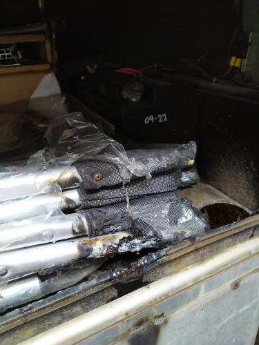

Ho avuto un principio d'incendio nel gavone passante. E me ne sono accorto penso mesi dopo, cioè ieri.
Ci è andata veramente bene, perché si è spento da solo, ma vorrei chiedervi se avete una mezza idea di cosa possa essere successo: non ho trovato tracce di elementi estranei, come mozziconi o altro. E la batteria che si vede dietro è intatta. Dove sembra essersi sviluppato l'incendio c'è un punto molto corroso, è possibile che correnti vaganti possano causare una roba del genere?

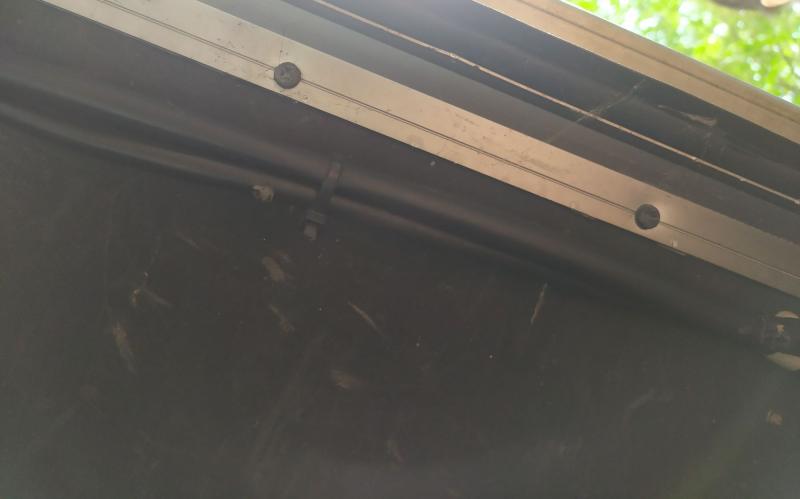

Fai una foto con flash sopra e sotto …a parte la plafoniera plasticosa  che si trova però a sx altri fili non c’è ne sono
l’impianto batteria servizi l’hai fatta tu o l’hai trovata fatta ?
fai questa o queste foto illuminate e vediamo di dare una spiegazione

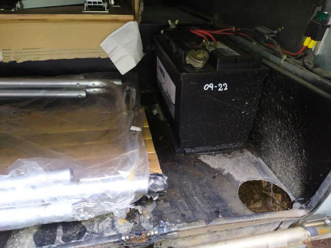

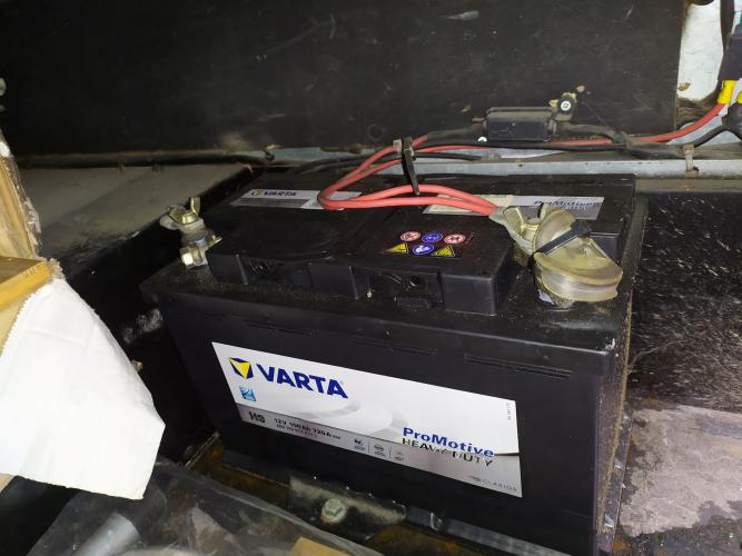

Ciao , in ogni caso i poli della batteria così scoperti con in giro le sedie coi tubolari in alluminio non li lascerei.
Dovessi mai fare una frenata e dovessero andarci sopra vedresti belle scintille.
e non c'è fusibile che ti salva.

Grazie per risposte.
Sui poli della batteria avevo dubbi anche io. Non l'ho installata io ovviamente, non saprei neanche da dove cominciare.
Ogni sedia è (era) dentro il sacchetto, e da quel lato mettevo la parte coperta dalla seduta in tessuto. Però non escludo possa aver fatto ponte.

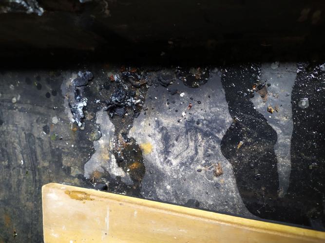

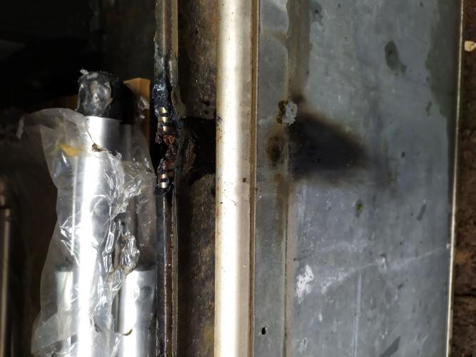

Ad ogni modo vi allego altre foto, le ho fatte ieri. Non ho il camper vicino casa, quindi eventualmente la prossima volta ne faccio altre.
Questa è la zona esattamente sopra il punto d'innesco:forum_2.jpg
Questo è il punto, all'interno (c'è una zona d'ombra ma oltre a ceneri non c'era altro):
Questo è uno zoom sul bordo:
Questa è la batteria:

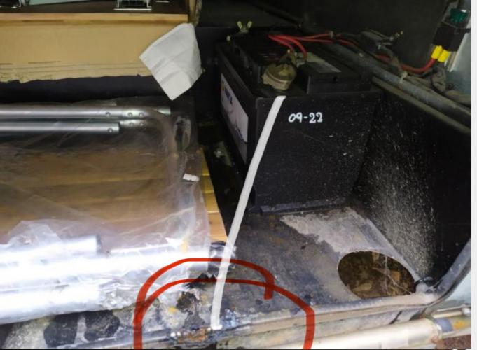

Inserito il 03/06/2024 alle: 09:26:46
IMG_3519.jpegil cerchiato rosso sembra che la
lamiera del gavone si sia squagliata ( e’come quando poggi un elettrodo della saldatrice su una lamiera fina ,il bianco invece può essere stata la sedia che ha fatto ponte con il polo positivo , ti consiglio di mettere su quella bs dentro un contenitore per batteria marino che ha anche il coperchio
https://amzn.eu/d/4kEzpnf
Modificato da flavius67 il 03/06/2024 alle 10:15:36

Inserito il 04/06/2024 alle: 12:12:13
In risposta al messaggio di flavius67 del 03/06/2024 alle 09:26:46
il cerchiato rosso sembra che la lamiera del gavone si sia squagliata ( e’come quando poggi un elettrodo della saldatrice su una lamiera fina ,il bianco invece può essere stata la sedia che ha fatto ponte con il polo positivo , ti consiglio di mettere su quella bs dentro un contenitore per batteria marino che ha anche il coperchio

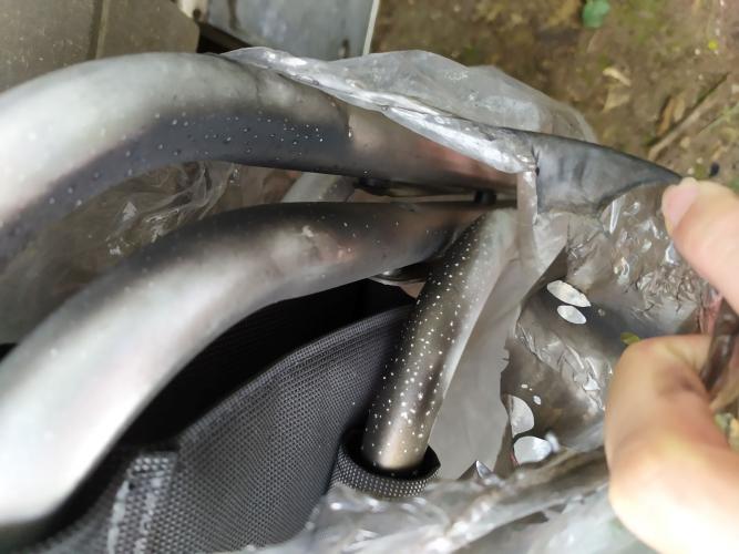

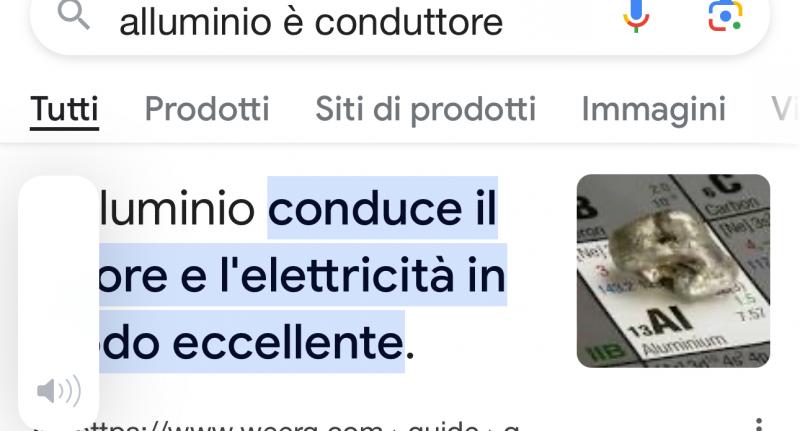

Chissà quando e come è successo... ma credo sia la motivazione più probabile. Nel frattempo l'officina di cui ho accennato non si è fatta ancora viva, li avevo contattti via mail sabato. Magari insisto.
La sedia più rovinata ha la parte in alluminio "affumicata" tempestata di puntini bianchi.
Secondo te è un effetto del "ponte" o semplicemente del calore?
Grazie della segnalazione del copribatteria, ora devo anche sistemare (o far sistemare) la parte di lamiera mangiata prima che si distrugga di più.

Chissà quando e come è successo... ma credo sia la motivazione più probabile. Nel frattempo l'officina di cui ho accennato non si è fatta ancora viva, li avevo contattti via mail sabato. Magari insisto. La sedia più
rovinata ha la parte in alluminio affumicata tempestata di puntini bianchi. Secondo te è un effetto del ponte o semplicemente del calore? Grazie della segnalazione del copribatteria, ora devo anche sistemare (o far sistemare) la parte di lamiera mangiata prima che si distrugga di più.
I puntini bianchi potrebbero essere i lapilli delle sfiammate che sono andate in giro durante il corto oppure una reazione galvanica dell'anodizzazione (una sorta di ossidazione del riporto anodico)  per il passaggio della corrente.
Non me ne curerei.
Ringrazia che non ha preso fuoco la moquette e la plastica si è autoestinta.
Mi fa strano che dove si è sciolto lato cornice gavone la parte metallica è coperta appunto da una guarnizione che però dentro ha una nervatura metallica che aggrappa proprio sul lato della lamiera.
Evidentemente la guarnizione era consumata e già affiorava la nervatura metallica.
Diversamente non sarebbe stato possibile un corto.
L'installazione di una batteria così libera in una gavone di carico dove un "ignorante" del rischio ci potrebbe oggettivamente caricare di tutto rasenta la criminalità.
Avrà pure tentato di proteggere il polo con quel "preservativo" tra l'altro neppure integralmente...ma il galletto sopra è totalmente scoperto.
