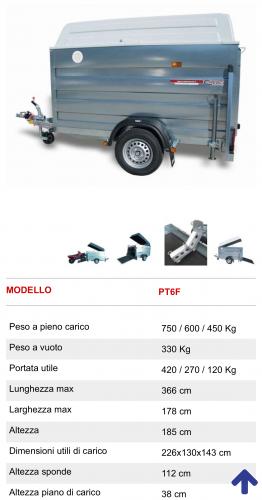

Inserito il 13/06/2024 alle: 16:32:47
tutto quello che hai ,moto compresa ,tutto qua dentro
Così pure in Svizzera passo wink

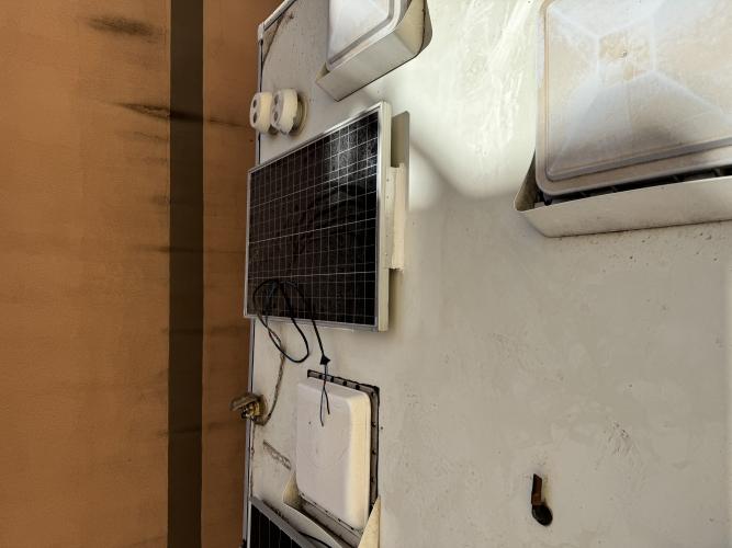

Inserito il 15/06/2024 alle: 19:03:24
Si va avanti con i lavori
Nuovo pannello per le bs
nuovo alloggiamento vecchio pannello per la bm

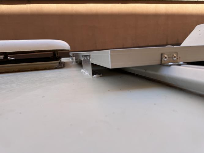

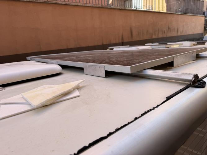

Inserito il 17/06/2024 alle: 19:58:06
Abbiamo finito ,pannello messo in sicurezza ancorato
per bene al tetto

Inserito il 19/06/2024 alle: 13:22:04
In risposta al messaggio di flavius67 del 17/06/2024 alle 19:58:06
Abbiamo finito ,pannello messo in sicurezza ancorato  per bene al tetto
Ciao Flavio quale prodotto hai usato per incollare
le staffe al tetto? Devo rivedere l'ancoraggio anch' io
prima o poi...
saluto tutti
Ale
flavius67
flavius67
31/01/2009 17247
Inserito il 19/06/2024 alle: 18:32:23
In risposta al messaggio di clipper del 19/06/2024 alle 13:22:04
Ciao Flavio quale prodotto hai usato per incollare le staffe al tetto? Devo rivedere l'ancoraggio anch' io prima o poi... saluto tutti Ale
Non ho usato il Sika
un silicone neutro a bassa elasticità preso da tecnomat
e devo dire …gajardo

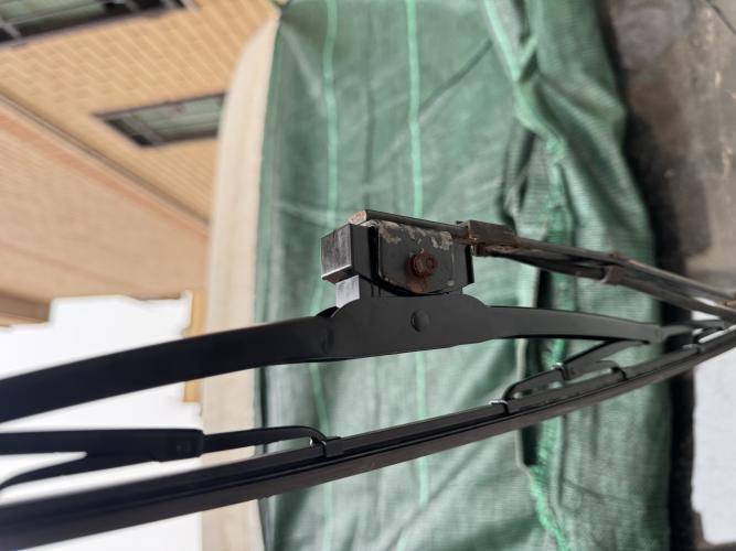

per la cronaca
Qui ho trovato i tergi introvabili per il mio MH
e’ un negozio solo per mezzi pesanti

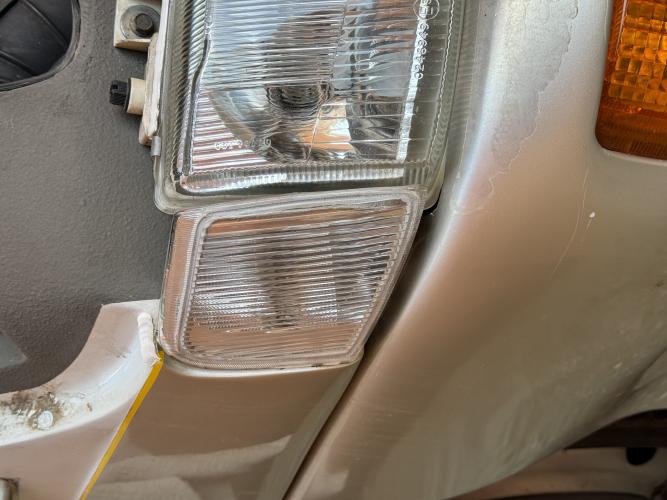

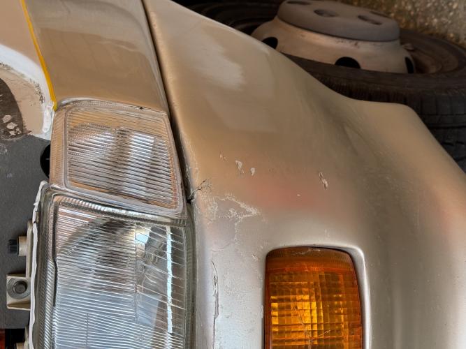

Occhietti di posizione nuovi ,per trovarli è’stata veramente dura

Inserito il 29/06/2024 alle: 14:26:38
In risposta al messaggio di flavius67 del 19/06/2024 alle 18:32:23
Non ho usato il Sika  un silicone neutro a bassa elasticità preso da tecnomat e devo dire …gajardo
mi sembra  un ottimo lavoro, se non avessi scritto neutro, dalle foto mi sembrava fosse color bianco,io ero orientato sul polimax
che sigilla incolla e tutto assicurando tenuta agli UV
saluto tutti
Ale
flavius67
flavius67
31/01/2009 17247
Inserito il 02/07/2024 alle: 08:46:56
In risposta al messaggio di clipper del 29/06/2024 alle 14:26:38
mi sembra  un ottimo lavoro, se non avessi scritto neutro, dalle foto mi sembrava fosse color bianco,io ero orientato sul polimax che sigilla incolla e tutto assicurando tenuta agli UV saluto tutti Ale
Colore e’bianco ma è neutro ( non acetico)

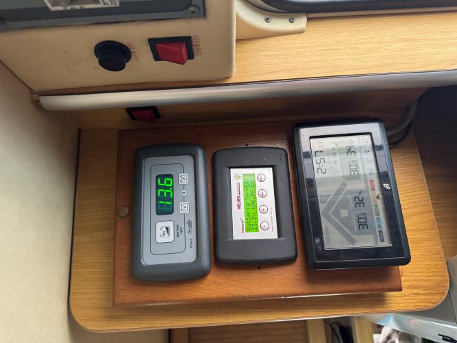

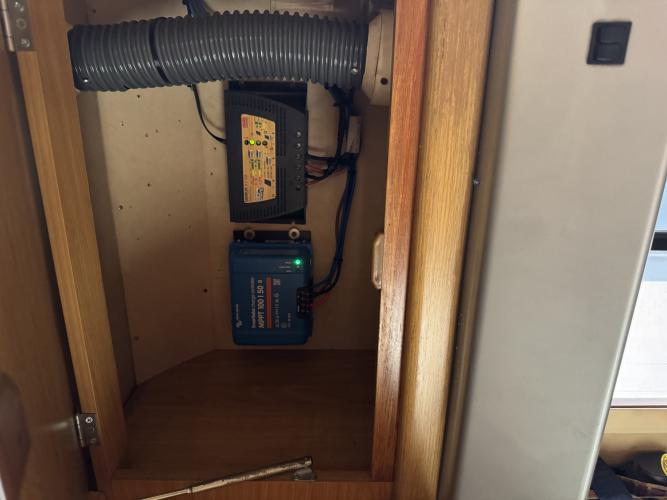

Ciao Flavio 2 cose,allora io le spazzole le ho trovate da Amazon della Bosh 15€,per il pannello Bm io ho anni fà messo un regolatore con 2 uscite,e hai la possibilità di scegliere tu la percentuale di carica da inviare alle 2 batterie.Un pannello solo per Bm è eccessivo,con questo sistema dai una mano alla Bs.

Inserito il 02/07/2024 alle: 18:05:54
In risposta al messaggio di Roby130147 del 02/07/2024 alle 11:24:02
Mitico nonno de Ostia  dove sotto quale palma sul mare
stai assettato ?
Allora ..dopo anni ho svecchiato tutto ,
pannelo civile 430 W con regolatore victron 100/50
pannello da camper da 100w con regolatore helios tecnology per la bm
impianti separati ed indipendenti e perfettamente efficienti
IMG_3706.jpegIMG_3703.jpegIMG_3707.jpegi tergi presi nuovi 33€ ed è passata la paura
ovvio con verniciatura braccetti e dadi e bulloni nuovi
ora pulisce
