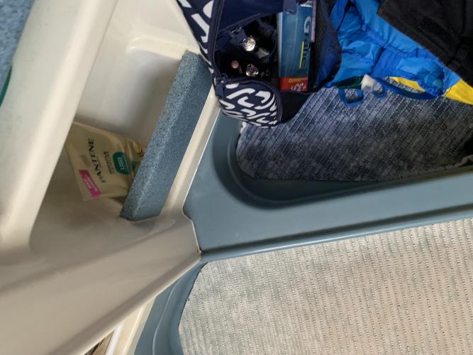

Ciao a tutti! Qualcuno mi sa spiegare razionalmente perché sugli ecovip di quegli anni (io ho un 3L del 96) nei bagni si son predisposti 2 "piatti doccia" (uno tra la doccia e il wc)? Non so se è capitato a qualcun altro ma mi è successo a volte che (quando non ero perfettemante al piano) che dell'acqua dalla doccia (magari rimasta sui bordi del piatto doccia) colasse fino all'armadietto sotto il lavandino (bagnando eventuale roba riposta al suo interno) per poi fuoriuscire accanto al WC ed infine scolare nel secondo piatto doccia. Perché non isolare totalmente la doccia dal resto?

Inserito il 21/08/2024 alle: 21:07:59
Francamente non è mi è mai successo.
se tiri bene la tenda l’acqua finisce nel piatto doccia.
giuliosacchi
giuliosacchi
09/06/2020 131
Inserito il 22/08/2024 alle: 06:50:43
In risposta al messaggio di SilverHaze del 21/08/2024 alle 21:07:59
Francamente non è mi è mai successo. se tiri bene la tenda l’acqua finisce nel piatto doccia.
La domanda rimane: a che servirebbe il piatto doccia intermedio dotato anch'esso di scarico? Quale acqua avrebbe dovuto raccogliere secondo la mente dei costruttori?

Inserito il 22/08/2024 alle: 08:15:58
Lo scarico doccia del piatto intermedio serve per drenare l’acqua di quando si esce dalla doccia e per il lavaggio del piatto stesso.
guardavo meglio giusto ora.
sul mio del 98 c’è una spallettina sigillata e di fatto è impossibile che l’acqua della
doccia dreni sotto l’armadietti

Inserito il 22/08/2024 alle: 19:51:37
In risposta al messaggio di SilverHaze del 22/08/2024 alle 08:15:58
Lo scarico doccia del piatto intermedio serve per drenare l’acqua di quando si esce dalla doccia e per il lavaggio del piatto stesso. guardavo meglio giusto ora. sul mio del 98 c’è una spallettina sigillata e di fatto è impossibile che l’acqua della doccia dreni sotto l’armadietti
Credo che quella sigillatura su quel lato sia stata aggiunta a posteriori. Io non ce l'ho. Ho pensato pure io di sigillare  ma subito dopo mi son detto che se l'hanno ideato in quel modo ci dovrà pur esser un motivo.. Se ci fai caso accanto al WC c'è un incavo di scolo che dovrebbe convogliare dei liquidi nel secondo piatto doccia (allego foto) nel mio caso i liquidi sono quelli che di tanto in tanto provengono dalla doccia passando dal l'armadietto sotto al lavabo. A me pare davvero stupido come progetto. Fatico davvero a capirlo. Senza contare che, prima di scoprire il reale motivo,  ho passato settimane a pensare di avere una qualche perdita dal lavandino o dal WC..

Inserito il 23/08/2024 alle: 00:09:37
Il camper è stato acquistato nuovo da
mio papà.
a memoria credo che ci sia sempre stata quella sigillatura.
Provo a chiedere.
lui ora ha un ecovip 4i con lo stesso identico bagno.
provo a verificare anche il suo.

Inserito il 23/08/2024 alle: 07:16:59
In risposta al messaggio di giuliosacchi del 21/08/2024 alle 19:53:58
Ciao a tutti! Qualcuno mi sa spiegare razionalmente perché sugli ecovip di quegli anni (io ho un 3L del 96) nei bagni si son predisposti 2 piatti doccia (uno tra la doccia e il wc)? Non so se è capitato a qualcun altro
Buongiorno,
a memoria mai successo nemmeno a me ma mi sembra che sia sigillato come quello di Silverhaze.

Inserito il 23/08/2024 alle: 18:30:04
In risposta al messaggio di SilverHaze del 23/08/2024 alle 00:09:37
Il camper è stato acquistato nuovo da mio papà. a memoria credo che ci sia sempre stata quella sigillatura. Provo a chiedere. lui ora ha un ecovip 4i con lo stesso identico bagno. provo a verificare anche il suo.
Grazie mille se riesci a darmi ste conferma ma credo proprio mi toccherà siliconare pure a me

Inserito il 24/08/2024 alle: 23:51:34
Ciao si confermo,
sigillatura originale sia sul mio che si quello di mio papà.
Il tuo camper è usato?
pitrebbero avert dovuto smontare la parete per dei lavori o cambiare i piatti doccia/bagno, rimontato e non hanno sigillato.

Inserito il 25/08/2024 alle: 09:25:00
In risposta al messaggio di SilverHaze del 24/08/2024 alle 23:51:34
Ciao si confermo, sigillatura originale sia sul mio che si quello di mio papà. Il tuo camper è usato? pitrebbero avert dovuto smontare la parete per dei lavori o cambiare i piatti doccia/bagno, rimontato e non hanno sigillato. ciao
Sì. È usato. Sarà sicuramente come dici tu. Provvedero' a sigillare. Grazie mille

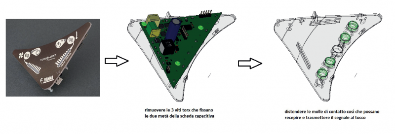

Inserito il 10/09/2024 alle: 17:15:51
Per chi avesse il turbovent digitale e negli ultimi tempi
avete riscontrato il problema che premendo sul tasto la velocità della ventola non funziona o il polar non funziona  .. ho contattato la Fiamma che gentilmente ha capito il problema e mi ha mandato la soluzione .
ringrazio l’assistenza tecnica Fiamma per la fattiva collaborazione per la risoluzione del problema
quindi condivido con i leggenti tale soluzione IMG_6129.jpegimage001(1).pngIMG_6121.jpeg
in poche parole ,smontate il circuito ,troverete 4 molle , bene allungatele con cautela un pochino e rimontate.
problema risolto
