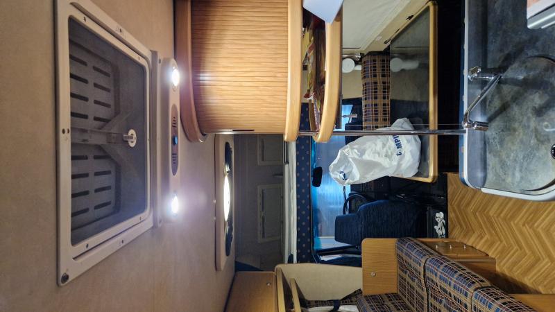

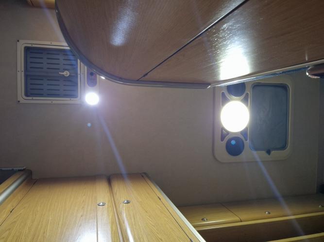

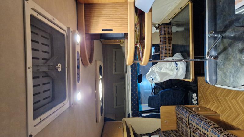

Buongiorno a tutti,
ho un Ecovip 2i del 99 (Iveco Daily) su cui vorrei installare il nuovo Viesa Holiday X che ho visto e provato in fiera a Parma.
Viesa raccomanda installazione su oblò centrale per avere performances ottimali.
Il problema è che con la pianta che ho nel camper (doppia dinette contrapposta avanti, blocco cucina/armadio al centro e bagno e cuccette in coda) l'unico oblò centrale è quello Laika a soffietto che non ha misure standard né 40 né maxi oblò per il quale il viesa è predisposto.
L'alternativa sarebbe installarlo su quello cucina che però oltre ad essere decentrato verso la parte posteriore è leggermente spostato Vs destra ed inoltre ha il mobile penisola per la TV. Allego una foto dove si vedono i due oblò sopra menzionati ed il rispettivo sfasamento longitudinale e trasversale.
Ultima alternativa che non mi fa impazzire sarebbe forare il tetto nella parte tra i due oblò per installare lì il viesa ma ho letto che bisogna stare attenti a non tagliare una parte di tetto portante dove ci sono i listelli ed ovviamente io non ho minimamente idea se ci siano oppure no.
Mi dareste qualche consiglio in base alle vostre esperienze o idee?
C'è qualcuno che ha lo stesso mio modello di camper ed ha installato un Viesa?

Ciao TigroLore,
io qualche anno fa ho fatto la stessa valutazione sul mio 3L, ma per montare il clima. Sul 3L non c'è l'oblò sopra la cucina, quindi o lo montavo al posto dell'oblò laika centrale ma si sarebbe complicato molto il montaggio, o lo montavo in coda sopra il letto a castello, rendendo poco fruibile il fresco nella zona anteriore.
Alla fine l'unica soluzione che ho ritenuto sensata è stata quella di fare un foro nuovo, e il lavoro oltre a venire molto bene si è rivelato anche non troppo complicato.
Onestamente vedendo il tuo tetto io sarei dell'idea di creare il buco tra i due oblò, così mantieni sempre la possibilità di aprire gli oblò quando non userai il viesa.
Se vuoi guardati questo tutorial che avevo fatto per capire come ho fatto il foro.
https://www.ecovippari.com/inst...
La posizione dei travetti la dovresti vedere abbastanza bene se guardi sul tetto con certe angolazioni, perchè sostengono maggiormente la lastra di vetroresina rispetto all'isolante. Inoltre se non tieni il tetto particolarmente pulito, in genere rimangono "righe" di sporco proprio in corrispondenza dei travetti.
Ad occhio ti direi che avrei un travetto che passa in corrispondenza dei due oblò, e che quindi tra i due non dovresti averne nessuno.
Se guardi nell'angolo pareti/tetto, potresti trovare dei fori in corrispondenza di canaline passacavo già predisposte da Laika nel tetto che potrebbero aiutarti a portare i 12V e l'acqua per il viesa (spiegato meglio nel tutarial).
Infine sul mio EV 1 Classic attuale, hanno fatto il buco per il clima proprio in corrispondenza di un travetto trasversale (lavoro fatto da un professionista) e non hanno neanche rinforzato il perimetro del foro. Al momento problemi non ne ho avuti e ho già camminato parecchie volte sul tetto per lavarlo e fare lavori...vedremo nel tempo se questo creerà qualche problema o se decido di rinforzarlo a priori come avevo fatto sul vecchio 3L.
Se hai domande sono a disposizione.

Ciao TigroLore, io qualche anno fa ho fatto la stessa valutazione sul mio 3L, ma per montare il clima. Sul 3L non c'è l'oblò sopra la cucina, quindi o lo montavo al posto dell'oblò laika centrale ma si sarebbe complicato
molto il montaggio, o lo montavo in coda sopra il letto a castello, rendendo poco fruibile il fresco nella zona anteriore.  Alla fine l'unica soluzione che ho ritenuto sensata è stata quella di fare un foro nuovo, e il lavoro oltre a venire molto bene si è rivelato anche non troppo complicato. Onestamente vedendo il tuo tetto io sarei dell'idea di creare il buco tra i due oblò, così mantieni sempre la possibilità di aprire gli oblò quando non userai il viesa. Se vuoi guardati questo tutorial che avevo fatto per capire come ho fatto il foro.  La posizione dei travetti la dovresti vedere abbastanza bene se guardi sul tetto con certe angolazioni, perchè sostengono maggiormente la lastra di vetroresina rispetto all'isolante. Inoltre se non tieni il tetto particolarmente pulito, in genere rimangono righe di sporco proprio in corrispondenza dei travetti. Ad occhio ti direi che avrei un travetto che passa in corrispondenza dei due oblò, e che quindi tra i due non dovresti averne nessuno. Se guardi nell'angolo pareti/tetto, potresti trovare dei fori in corrispondenza di canaline passacavo già predisposte da Laika nel tetto che potrebbero aiutarti a portare i 12V e l'acqua per il viesa (spiegato meglio nel tutarial). Infine sul mio EV 1 Classic attuale, hanno fatto il buco per il clima proprio in corrispondenza di un travetto trasversale (lavoro fatto da un professionista) e non hanno neanche rinforzato il perimetro del foro. Al momento problemi non ne ho avuti e ho già camminato parecchie volte sul tetto per lavarlo e fare lavori...vedremo nel tempo se questo creerà qualche problema o se decido di rinforzarlo a priori come avevo fatto sul vecchio 3L. Se hai domande sono a disposizione.
Grazie mille per i preziosi consigli e la spiegazione dettagliata, gentilissimo.
Questo weekend se riesco vado a dare un'occhiata al tetto per capire se vedo i travetti.
Ti farò sapere

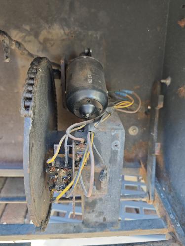

Buongiorno a tutti sono qui per chiedere un aiuto laika ecovip100  del 2000 ,allora premetto che dal 2017 quando l'ho comprato lo scalino arrivato a metà l ho sempre aiutato a mano a salire quando si trova a metà strada poi si arrangia ,ma 2 settimane fa attivato a casa ho provato a fare scendere il gradino e fa il gioco che comincia ad uscire e poi rientra . Dico anche che ha sempre funzionato che se per caso prendevo dentro sul pulsante e usciva di 2 cm per farlo rientrare dovevo farlo uscire almeno di 5 cm poi potevo farlo entrare non sò se é sempre stato normale così . Il problema è che non facendolo uscire non posso vedere il problema o pulire i contatti all'interno,unica che ho fatto è togliere il bullone sotto in modo da poter tirare giù a mano un pezzo di scalino per vedere qualcosa ma non riesco a lavorarci ,avete qualche idea?

Devi regolare i finecorsa sotto la calotta plastica. Occhio a quando li smonti , segna bene i riferimenti e guarda la posizione della camme.Non è un gioco da ragazzi
Se non scende , devi sganciare (da sotto) la coppiglia della piastra che congiunge ruota dentata allo scalino :
image(6716).png.
rimossa coppisglia e staffa riesci a far scendere lo scalino. Forse dovrai anche sganciare il pistone che permette la chiusura del secondo scalino.

Inserito il 17/11/2024 alle: 19:33:18
In risposta al messaggio di SilverHaze del 16/11/2024 alle 18:34:53
Devi regolare i finecorsa sotto la calotta plastica. Occhio a quando li smonti , segna bene i riferimenti e guarda la posizione della camme.Non è un gioco da ragazzi Se non scende , devi sganciare (da sotto) la coppiglia
della piastra che congiunge ruota dentata allo scalino : . rimossa coppisglia e staffa riesci a far scendere lo scalino. Forse dovrai anche sganciare il pistone che permette la chiusura del secondo scalino.
Il pistoncino sotto l'ho già tolto il problema ė che come faccio a fare scendere lo scalino, da sotto mi dici !ma devo andare sotto il camper e smontare la piastra fissata con le viti? Ora quando finisco di lavorare c'è anche buio , poi appena riesco faccio qualche foto per capire meglio , grazie intanto .

Inserito il 18/11/2024 alle: 17:04:34
esatto , togliendo il pistoncino ti scende solo il primo scalino.
Devi "sdraiarti" sotto lo scalino ed infilare la mano ed andare a togliere la coppiglia  dal perno saldato sulla ruota dentata grande e sganciare la piastraA quel punto ti "cade" tutto lo scalino
Occhio a non prenderlo in testa.

In risposta al messaggio di TigroLore del 01/10/2024 alle 08:24:35
Buongiorno a tutti, ho un Ecovip 2i del 99 (Iveco Daily) su cui vorrei installare il nuovo Viesa Holiday X che ho visto e provato in fiera a Parma.  Viesa raccomanda installazione su oblò centrale per avere performances
ottimali.  Il problema è che con la pianta che ho nel camper (doppia dinette contrapposta avanti, blocco cucina/armadio al centro e bagno e cuccette in coda) l'unico oblò centrale è quello Laika a soffietto che non ha misure standard né 40 né maxi oblò per il quale il viesa è predisposto.  L'alternativa sarebbe installarlo su quello cucina che però oltre ad essere decentrato verso la parte posteriore è leggermente spostato Vs destra ed inoltre ha il mobile penisola per la TV. Allego una foto dove si vedono i due oblò sopra menzionati ed il rispettivo sfasamento longitudinale e trasversale.  Ultima alternativa che non mi fa impazzire sarebbe forare il tetto nella parte tra i due oblò per installare lì il viesa ma ho letto che bisogna stare attenti a non tagliare una parte di tetto portante dove ci sono i listelli ed ovviamente io non ho minimamente idea se ci siano oppure no.  Mi dareste qualche consiglio in base alle vostre esperienze o idee?  C'è qualcuno che ha lo stesso mio modello di camper ed ha installato un Viesa?  Grazie mille
ciao, anche io ero interessato al viesa X, ho usato per tanto tempo degli evaporativi a lavoro e mi trovavo bene, sono cosciente che sul camper col sole cocente non é la stessa cosa, ma come ti sei trovato?

Inserito il 23/11/2024 alle: 13:31:55
In risposta al messaggio di Ivan e Maria del 17/11/2024 alle 19:33:18
Ho tolto la piastra sotto ,go tolto la coppiglia,ho fatto scendere lo scalino e ho toltola plastica copricatena e contatti ,ora cosa devo fare per regolare i  fermo corsa ?

Inserito il 01/12/2024 alle: 20:22:34
In risposta al messaggio di Ivan e Maria del 23/11/2024 alle 13:34:12
Innanzitutto con un tester prova la continuità dei micro.
Nel caso poi li sposti regolando il supporto per avvicinarti alle camme.
se non vuoi spostare il supporto puoi piegare leggermente le palette.

Inserito il 09/12/2024 alle: 20:36:37
In risposta al messaggio di SilverHaze del 01/12/2024 alle 20:22:34
Innanzitutto con un tester prova la continuità dei micro. Nel caso poi li sposti regolando il supporto per avvicinarti alle camme. se non vuoi spostare il supporto puoi piegare leggermente le palette.
Ti ringrazio della risposta, sto diventando matto tra prove e contro prove , all'inizio per farlo scendere  del tutto ,dopo aver staccato lo scalino ovviamente dovevo premere contemporaneamente giù e tenere con le dita il relè tutto sulla destra ,quando arrivava a fine corsa si fermava ma se tolgo le dita torna su di continuo ,per non farlo andare su devo mettere uno spessore sul primo relè , credo sia un corto perche la batteria sale e scende di continuo ,se riesco  a  chiuderlo andrò da un elettrauto,se non mi viene un mente atro,ė veramente complicato,grazie dell aiuto

Inserito il 09/12/2024 alle: 22:39:45
È normale che la batteria salga e scenda di voltaggio mentre sale (sopratutto) e scende lo scalino.
non è un corto perchè salterebbe il fusibile.
se sale e scende significa che motore ed inversione non hanno niente.
devi solo trovare la posizione corretta dei finecorsa rispetto alle camme.
il finecorsa fel tutto giu inibisce il tasto giu e viceversa.
se oltrepassi la camme ed il finecorsa non interviene apparentemente sembra che inverta la direzione ma sta solo completa do il giro.
devi averci un pó di mano e capirne il funzionamento.

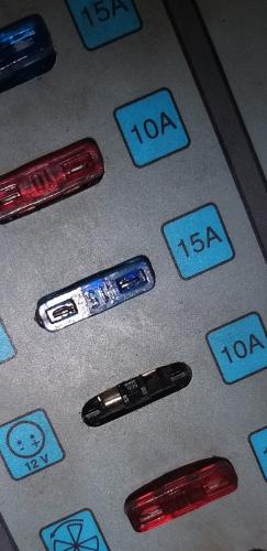

Ciao a tutti,
guardate qua, io ci ho passato un paio d'ore per capire che il fusibile non faceva contatto con l'elemento in metallo, anche se  rimosso non si vedeva bene visto che l alloggiamento e poco piu' di una fessura.
Non funzionava comando scalino vicino la porta cellula, comando boiler e quello frigo gas. Parliamo di un ecovip 2i.  Magari puo'  essere utile nel caso improvvisamente non dovesse funzionare lo scalino
a me e' successo a meta'corsa. Ho dovuto smontare il quadro comandi sulla porta e rimettere a giusta distanza il portafusibile.
Gia' successo a qualcuno?Saluto tutti Ale
