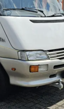

4. Ho notato un gancio di traino, ma è nella parte anteriore (a parte l'altro che è nella parte posteriore). È una caratteristica standard per il modello? È utile, pratico averne uno?

È il peso massimo consentito, non puoi eccedere da quel peso, sei tu che devi vedere se rimani dentro con i serbatoi pieni. La tara non è strana, anzi probabilmente a vuoto peserà anche di più, se sono stati montati
accessori After market. Se non ha cinture, per legge , devi averle se hai anche i posti dietro a libretto, ma non è detto che tu possa farle installare omologate, che sia N2 può essere, una volta era abbastanza comune L'aria condizionata, se non ha perso il gas, funziona a dovere, in viaggio poco e niente, la tecnologia da allora ad oggi è poco diversa, a parte il telecomando e qualche lucina, riparare, bisogna vedere cosa ha di rotto, si il foro è universale, sempre che non abbiano fatto accrocchi diversi Non saprei Sono ganci traino, o ganci per il recupero?
Rif. l'aria condizionata - vuoi dire che non è così efficace durante la guida?
Rif. il gancio di traino. - vedi l'immagine allegata.

Rif. l'aria condizionata - vuoi dire che non è così efficace durante la guida? Rif. il gancio di traino. - vedi l'immagine allegata. Grazie per tutti i commenti finora.
L'aria condizionata, sarà posta al centro del camper, e ha minor potenza rispetto a quella del motore
Te lo dico per esperienza diretta, nel primo camper la avevo, ma rimanevo con il.coppino fresco e tutto il resto caldo
Mentre con quello che ho ora, che ha l'aria in cabina, le mie figlie dietro, talvolta hanno freddo
Per il gancio anteriore, di sicuro et una applicazione artigianale, probabilmente il vecchio proprietario non era capace a fare manovra con il cartello in retromarcia e lo attaccava davanti, anche qualche vecchio autotrenista adottava questo sistema, io preferisco fare manovra in retro
Ti consiglio di toglierlo, se si fa male qualcuno, sono dolori
