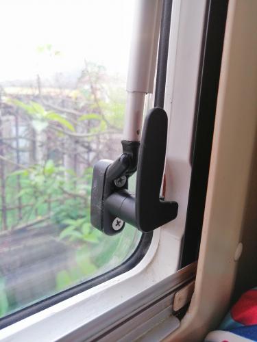

Inserito il 13/01/2026 alle: 15:37:08
Salve a tutti e buon ecoanno smiley​​​​​​.
Dovrei cambiare la maniglia blocca finestra lato dinette piccola, quella collegata al compasso, del mio 4L del 99. Mi chiedevo, non dovrò mica cambiare tutto i meccanismo, compreso il pistoncino ? Ancora non l ho smontato, è non riesco a capire cosa devo comprare.
Confido in voi, come sempre.
Allego foto
Il Viaggio è la meta
Viridans84
Viridans84
21/07/2025 5
Inserito il 13/01/2026 alle: 15:39:24
14/01/2010 31671
Inserito il 13/01/2026 alle: 16:16:52
In risposta al messaggio di Viridans84 del 13/01/2026 alle 15:37:08
Salve a tutti e buon ecoanno ​​​​​​. Dovrei cambiare la maniglia blocca finestra lato dinette piccola, quella collegata al compasso, del mio 4L del 99. Mi chiedevo, non dovrò mica cambiare tutto i meccanismo, compreso il pistoncino ? Ancora non l ho smontato, è non riesco a capire cosa devo comprare.  Confido in voi, come sempre.  Allego foto
si, viene fornito tutto insieme
per comprarlo, o lo smonti e vai con il campione  in negozi dove li vendono, o tu affidi all'e-commerce ,sperando che ti mandino quello giusto
