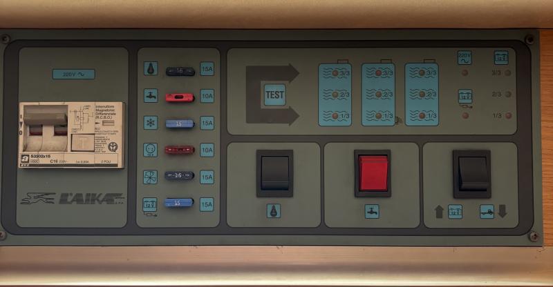

Buongiorno a tutti,
mi sono accorto che da qualche tempo gli indicatori delle acque sul pannello di controllo non funzionano. Acque grigie e acque nere le lucine non si accendono. Mentre le acque chiare funzionano normalmente. Per favore potreste indicarmi cosa fare per risolvere ? da dove inizare ecc..
allego foto del pannello di controllo. Ecovip 4L 1999.
Il Viaggio è la meta
Modificato da Viridans84 il 28/04/2026 alle 11:58:15

Buongiorno a tutti, mi sono accorto che da qualche tempo gli indicatori delle acque sul pannello di controllo non funzionano. Acque grigie e acque nere le lucine non si accendono. Mentre le acque chiare funzionano normalmente.
Per favore potreste indicarmi cosa fare per risolvere ? da dove inizare ecc.. allego foto del pannello di controllo. Ecovip 4L 1999. grazieeee sempre
Ciao , non c'è indicatore delle nere , il centrale sono le grigie (scarico dei lavandini e doccia) , i due esterni sono le chiare (serbatoi di carico) di cui originariamente ne è collegato solo 1 (il camper usciva di fabbrica col solo serbatoio sotto la dispensa in coda) e se ne poteva montare un secondo avendo la predisposizione del cablaggio sensori.
Di solito si ossidano i contatti all'interno del serbatoio. (sono un cinema da smontare).
Anche io sul mio 4L saranno 15/20 anni che non funzionano.
Ormai vado ad occhio.
In ogni caso smonta il pannello e prova x sicurezza a sconnettere i connettori bianchi che ci sono dietro e prova a dare una pulizia con uno spray contatti.
A mio avviso non risolvi ma tentar non nuoce.
I faston del serbatoio delle chiare sono dietro al pannello a dx del frigo sotto la dispensa che è incernierato ma per aprirlo anche li è un casino.
Quelli del serbatoio delle grigie sono sotto il camper in fondo al doppio pavimento. Praticamente irraggiungibili.
Col pieno del solo serbatoio posteriore non riesci mai a riempire le grigie.
col solo serbatoio sotto la dispensa in coda) e se ne poteva montare un secondo avendo la predisposizione del cablaggio sensori. Di solito si ossidano i contatti all'interno del serbatoio. (sono un cinema da smontare). Anche io sul mio 4L saranno 15/20 anni che non funzionano. Ormai vado ad occhio. In ogni caso smonta il pannello e prova x sicurezza a sconnettere i connettori bianchi che ci sono dietro e prova a dare una pulizia con uno spray contatti. A mio avviso non risolvi ma tentar non nuoce. I faston del serbatoio delle chiare sono dietro al pannello a dx del frigo sotto la dispensa che è incernierato ma per aprirlo anche li è un casino. Quelli del serbatoio delle grigie sono sotto il camper in fondo al doppio pavimento. Praticamente irraggiungibili. Col pieno del solo serbatoio posteriore non riesci mai a riempire le grigie.
Provate a pulire il negativo che è quello più bassa verso il pavimento o vedere se il rame del filo si sia ossidato e  si sia ridotto ( a me è successo ) ripristinato il negarivo e ‘ tutto tornato visibile il centralina e non smontate le viti non serve se smonrate le coperture il legno  e osservate con attenzione capirete perché dico che non serve smontare le viti …..e fate la prova con un cavo di filo tra negativo più basso e gli altri a salire ma uno alla volta e vedete in centralina si accende il
led .
