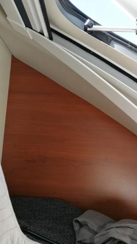

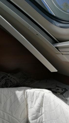

Ho notato che l'ultima vite in basso era svitata ed anche provando a stringerla girava  a vuoto  lasciando il telaio un po' ballerino . La vite girava a vuoto perché avvitata solamente sul pannello interno  del cupolino molto sottile .
si tratta del telaio oscurante /zanzariera dello skydome sul cupolino .
ho dovuto rifare un foro un  pochino più  in alto a qualche centimetro di distanza in modo che la vite riuscisse ad  avvitarsi al listello che si trova al di sotto  incollato all'interno del cupolino ... Risparmiano anche su questo e lo hanno  messo un po' corto.
Il profilo di plastica si può togliere facendo leva da un lato con le mani  come da foto .
Controllate anche sul vostro ... spero che sia un caso isolato laugh

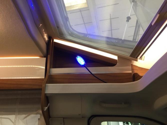

Io ci avevo gia' pensato,ma il concessionario mi ha detto che alzando lo skydome si sgancia dalla guida frontale.Io non ci credo.
Secondo me basterebbe invertire il supporto del braccetto con quello della chiusura a maniglia.Prima o poi voglio provare.
Allego delle foto che ho visto in fiera2018-09-14%2013_45_47.jpg2018-09-14%2013_46_10.jpg
