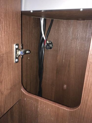

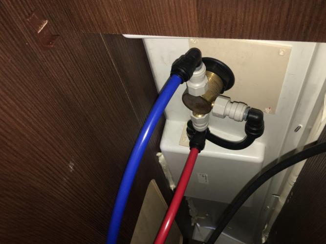

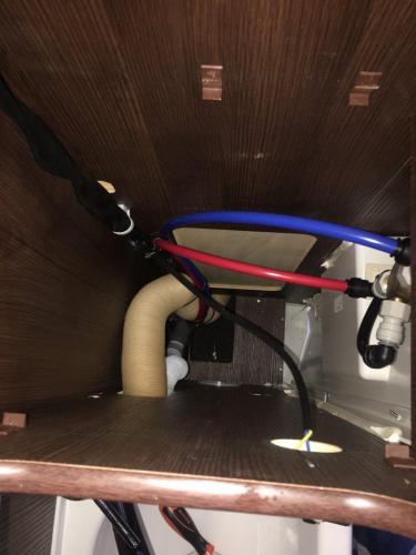

ragazzi mi sono messo a scuriosare nel bagno del 709 ( in realtà con uno scopo preciso che vi racconterò più avanti...)
Aprendo lo sportello con lo specchio sopra il lavabo e togliendo il ripiano in basso è possibile accedere al miscelatore della doccia nonché alle connessioni della presa ai piedi del letto di destra. Ecco alcune foto:

Buongiorno a tutti, qualcuno è  riuscito a trovare ad un prezzo umano quei cerchietti rosdi che servono a bloccare gli attacvhi jon guest, perché non so sr a voi è  mai capitato, ma gli attacvhi si posdono staccare e soecie se in posti pico accesdibili, come nelle foto di cui sopra, sarebge opportuno una volta arrivati li mettere questi blocchi di sicurezza.

Qualche anno fa comprai del tubo acqua per i camper e vendevano anche le spinette.
La ditta che vende online si chiama Star Light Delta

Ciao volante, onestamente non mi sono mai posto il problema e penso che non me lo porrò mai neanche in futuro, in quanto i tubi una volta inseriti negli attacchi e tirati per accertarsi che siano ben bloccati, non si possono staccare, nemmeno le vibrazioni possono farlo. Per poter sganciare il tubo bisogna spingere in dentro il cerchietto esterno, in contemporanea spingere anche il tubo e una volta premuto fino in fondo entrambi, tenendo il cerchietto spinto tirare fuori il tubo... troppo complesso per farlo sganciare anche accidentalmente o con vibrazioni. Fidati, li uso tutti i giorni sui nostri impianti di produzione e il sistema lo conosco bene.

Sicuramente quello che dici e vero, altrimenti se ne sentirebbero di casi, ma ad un mio amico e successo, e proprio quello dietro alla doccia, vosi mi è venuto in mente, soprattutto in posti poco accessibili sarebbe una sicurezza in più, che visto che è stata inventata, male non fa. Il problema e che non li trovi, ed on line , una volta che mi è caputatc di vederli a 0,50 centesimi uno, un po' esagerato, se vuoi anche per principio.

Se gli si è staccato i casi sono 3:
1) non era agganciato bene, quindi dopo averlo inserito non ha/hanno provato a tirarlo leggermente per controllarlo.
2) il tubo è stato tolto e inserito più volte e i dentelli del raccordo non hanno ancorato bene il tubo, solitamente basta tagliare 5 mm il tubo e rimetterlo, effettuando poi sempre il controllo.
3) il raccordo era difettato, ma se avesse/avessero tirato il tubo si sarebbe uscito subito.
Ovviamente non voglio obbligare nessuno (lungi da me a farlo), ma ti assicuro che se il tubo viene inserito correttamente e controllato non vi è la possibilità di sgancio accidentale.
Cmq se ti senti più sicuro al Max compra solo quelli per i tubi inaccessibili e montali li
