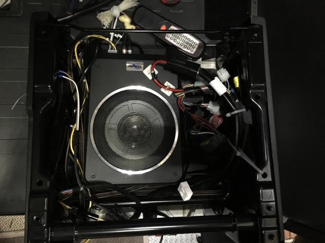

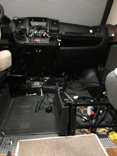

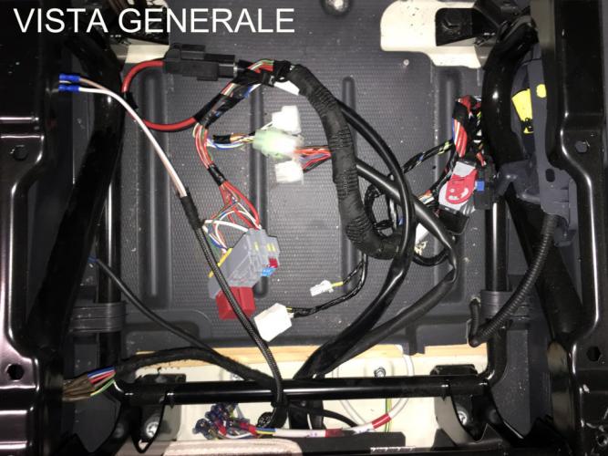

Sotto il sedile passeggero c’è un po’ di roba però si può sistemare. Io sul MH709  ho usato lo spazio per mettere il subwoofer.
Questo era il prima;
qui durante e dopo ;
