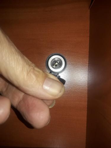

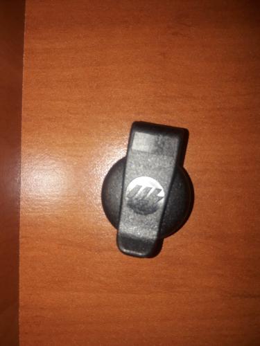

Inserito il 03/10/2020 alle: 15:15:39
Buonasera,
sono da due mesi possessore di un Ecovip 409, sono molto soddisfatto del mezzo(anche se per il momento ho percorso solo qualche migliaia di Km).
Tutte le volte che lo uso scopro qualcosa di nuovo e sconosciuto, anche perchè sono nuovo del mondo dei camper ( primo veicolo).
Sono molto curioso di sapere a cosa serve questa presa che si vede in foto, è nel locale Bagno  nella mensola dove è posizionata quella a 230 v, dalla parte opposta.
Vi ringrazio anticipatamente delle informazioni che mi darete.
WhatsApp%20Image%202020-09-25%20at%2019_59_57.jpegWhatsApp%20Image%202020-09-25%20at%2019_59_57%20(1).jpeg
Un saluto e buoni Km

giornifelici
giornifelici
31/10/2010 2886
Inserito il 03/10/2020 alle: 15:31:09
In risposta al messaggio di giracchione del 03/10/2020 alle 15:15:39
Buonasera, sono da due mesi possessore di un Ecovip 409, sono molto soddisfatto del mezzo(anche se per il momento ho percorso solo qualche migliaia di Km). Tutte le volte che lo uso scopro qualcosa di nuovo e sconosciuto,
anche perchè sono nuovo del mondo dei camper ( primo veicolo). Sono molto curioso di sapere a cosa serve questa presa che si vede in foto, è nel locale Bagno  nella mensola dove è posizionata quella a 230 v, dalla parte opposta. Vi ringrazio anticipatamente delle informazioni che mi darete. Un saluto e buoni Km  Sognatore
Presa 12v

Inserito il 03/10/2020 alle: 16:40:24
Presa. DIN.
più piccola di solito si usa con adattatore tipo questo

Inserito il 06/11/2020 alle: 09:43:30
Ciao giracchione.
La presa in questione esiste da molti anni e viene chiamata Hella o Hella Din o Bmw, come gia' detto dall' amico Davide.
In realta' esistono dispositivi direttamente collegabili a questa presa, ad esempio caricabatterie per cellulari.
Fai una ricerca in Rete scrivendo "hella din".
Rispetto alla classica presa da accendisigari ha il vantaggio di essere molto piccola (foro di dimensioni inferiori)  e principalmente con i contatti molto piu' grandi e piu' stabili, cosa molto importante se il carico elettrico e' notevole (ad esempio un televisore)
La presa accendisigari ha normalmente una piccola superficie di contatto sul positivo e su carichi notevoli, scalda.
Dove ho potuto, l' ho utilizzata al posto della presa accendisigari.
Esiste naturalmente anche la spina nuda per crearsi cavi personalizzati.

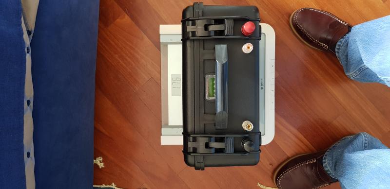

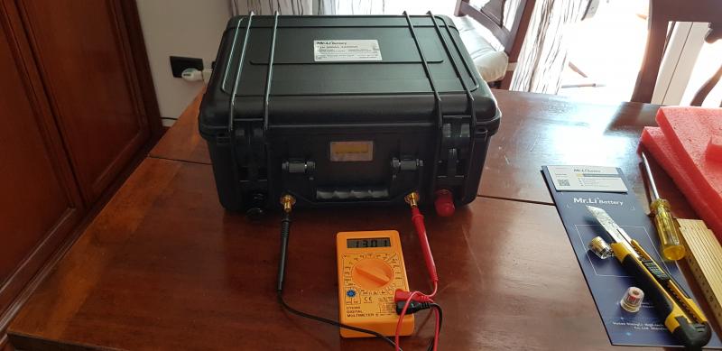

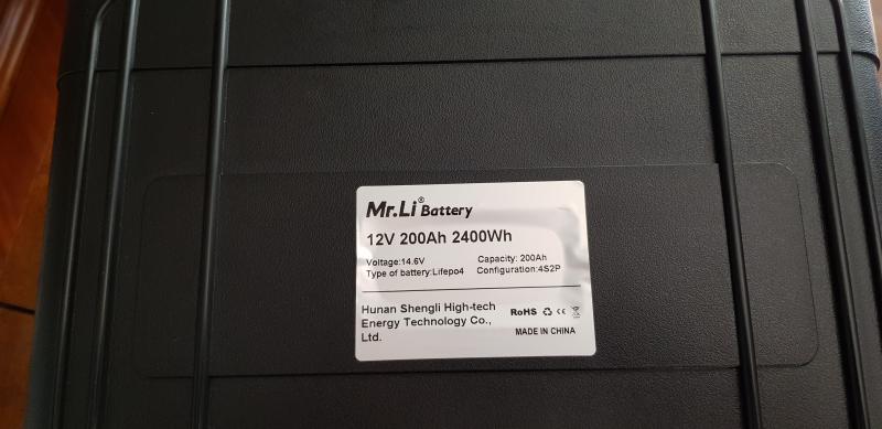

cinquantuno
cinquantuno
06/02/2010 4207
Inserito il 06/11/2020 alle: 10:21:39
In risposta al messaggio di Pascia2 del 06/11/2020 alle 09:47:20
ciao Cinquantuno, mi ha incuriosito la batteria che hai installato. A febbraio le mie AGM avranno 4 anni e, pur augurando loro una vita ancora lunga, temo che sia necessario che inizi a ragionare seriamente sulle Litio. Da
quanto ho capito hai installato un caricabatterie dedicato per la 220V. Hai un regolatore solare idoneo per LiFePo4 Per la carica a 12V hai semplicemente un booster. Mi confermi che è così? Vorrei chiederti inoltre se avevi eventualmente valutato anche la batteria di cui metto il link qui sotto e, se sì, perché non l'hai scelta. Quella che hai preso dà l'idea di essere per utilizzo portatile, quella qui sotto è per uso specifico, fanno riferimento proprio agli RV (camper etc) ed è dotata anche di APP dedicata bluetooth.
Prima di tutto speriamo che le tue batterie durino ancora taaaaanto tempo.
Da quanto ho capito hai installato un caricabatterie dedicato per la 220V.
Esatto, caricabatteria 230 Volt che restituisce al max. 20a ( non c'è bisogno di nulla di più perchè quando ti fermi generalmente lo fai con batteria già carica, se sei in campeggio, di 20a consumabili ogni ora ne hai da vendere, se invece lo lasci fermo, fai in fretta ad essere carico.)
https://it.aliexpress.com/item/...
Il caricabatterie è solo per la litio, il caricabatterie originale, l'ho lasciato e quando mi fermo carica solo la batteria motore
Esatto, un epever da 30a
con anche il Tracer che ti permette di visionare tutti i dati in comodità e con il quale riesci a programmare il regolatore per le batterie al litio senza doverti connettere ad un computer
Ho il convertitore DC-DC che monta in originale la Laika su mezzi che hanno l'alternatore intelligente che fornisce fino a 40a anche lui programmabile per batterie al litio.  Marca REDARC, modello BCDC1240D
Come vedi tutte correnti non altissime, e soprattutto con cavi originali Laika
Non ho preso in considerazione altre batterie al Litio se non quelle che stanno comode sotto il sedile del Ducato, e quella ci stà comodissima, ed ha 200 AH come volevo. Il colmo è che poi l'ho messa dentro il trapuntino di destra del camper già predisposto da Laika per la batteria e sotto il sedile del trasportato ho lasciato il KIT Fiat con il crik, chiavi ruote etc.etc.
