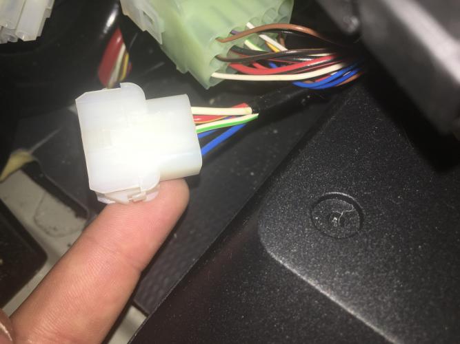

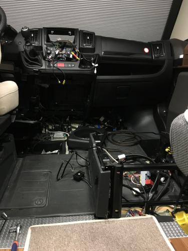

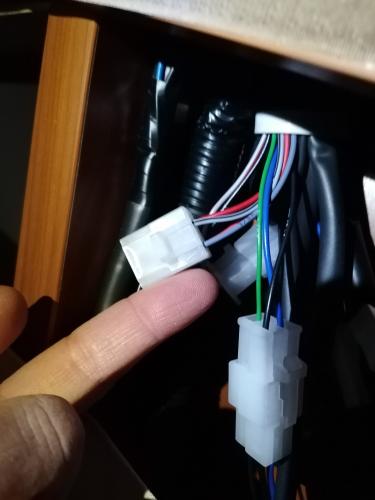

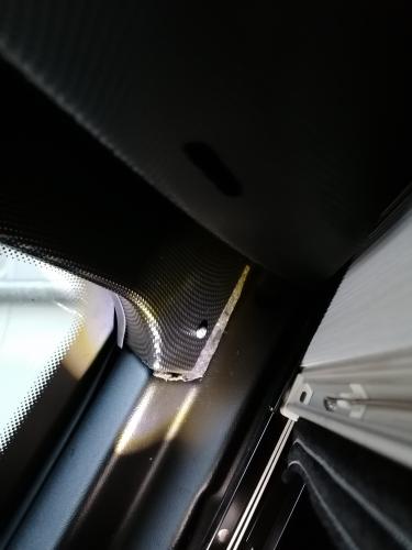

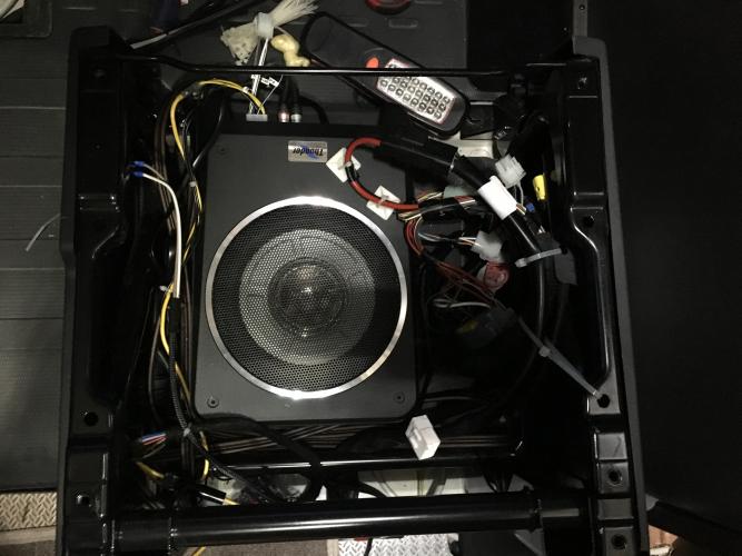

Inserito il 30/01/2021 alle: 20:50:03
Ciao oggi mi sono preso un po' di tempo.
Vi scrivo così non vi annoiate.
Ho trovato i cavi sul lato sinistro in alto (sopra conducente). Dovrebbero essere i cavi delle casse posteriori. Qualcuno si ritrova?
Ho visto inoltre che qualcuno ha installato un subwoofer amplificato sotto il sedile. Dovrei farlo anch'io.  Passo sotto il pavimento zona conducente (per intenderci dove c'è la batteria motore? Poi salgo in qualche modo fino all'autoradio?
Infine ho visto che la  protezione alta in plastica sopra, che si trova fra parabrezza e oscurante era ballerina. L'ho quindi fissata con due viti frapponendo fra le plastiche un materiale di media densità (automobilistico) che assorbe le vibrazioni.
Anche qui, c'è qualcuno che ha già fatto qualcosa di simile?
Ciao e a presto... in giro.

In risposta al messaggio di Nuvola71 del 30/01/2021 alle 20:50:03
Ciao oggi mi sono preso un po' di tempo. Vi scrivo così non vi annoiate. Ho trovato i cavi sul lato sinistro in alto (sopra conducente). Dovrebbero essere i cavi delle casse posteriori. Qualcuno si ritrova? Ho visto inoltre
che qualcuno ha installato un subwoofer amplificato sotto il sedile. Dovrei farlo anch'io.  Passo sotto il pavimento zona conducente (per intenderci dove c'è la batteria motore? Poi salgo in qualche modo fino all'autoradio? Infine ho visto che la  protezione alta in plastica sopra, che si trova fra parabrezza e oscurante era ballerina. L'ho quindi fissata con due viti frapponendo fra le plastiche un materiale di media densità (automobilistico) che assorbe le vibrazioni.   Anche qui, c'è qualcuno che ha già fatto qualcosa di simile? Ciao e a presto... in giro.
per montare il subwoofer devi fare come hai detto. L'alimentazione del sub l'ho presa dalla BS, mentre l'attivazione dello stesso avviene dall'autoradio. Ecco un paio di foto di ciò che ho smontato per montare il tutto .
I fili degli altoparlanti posteriori li ho collegati a questo connettore:

In risposta al messaggio di Pascia2 del 02/02/2021 alle 12:01:30
per montare il subwoofer devi fare come hai detto. L'alimentazione del sub l'ho presa dalla BS, mentre l'attivazione dello stesso avviene dall'autoradio. Ecco un paio di foto di ciò che ho smontato per montare il tutto . I fili degli altoparlanti posteriori li ho collegati a questo connettore:
Grazie!
Sei troppo gentile e spero di non esagerare.
Mi dai due imbeccate su come togliere il sedile?  Non l'ho mai fatto.
Perché hai preferito installare sul  sedile dx e non quello sx dove c'è più spazio?

In risposta al messaggio di Nuvola71 del 03/02/2021 alle 13:59:27
Grazie! Sei troppo gentile e spero di non esagerare. Mi dai due imbeccate su come togliere il sedile?  Non l'ho mai fatto. Perché hai preferito installare sul  sedile dx e non quello sx dove c'è più spazio? Ciao Nicola
Almeno sul mio è il contrario, c’è più spazio a destra; in quello di sinistra c’è lo scambiatore aria acqua per il riscaldamento della cellula da motore con i relativi manicotti mentre a destra è vuoto a parte i connettori elettrici messi tra l’altro in maniera disordinata.
Io ho la piastra girevole, ho svitato i bulloni della piastra dal telaio Fiat e ho rimosso il tutto, si fa abbastanza presto
