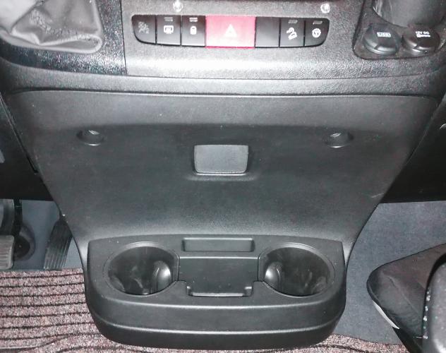

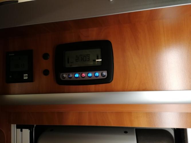

Ciao, oggi finalmente usciti, ad asiago sotto l'acqua ma felicemente in famiglia in camper.  Approfitto al solito dell'esperienza dei più navigati.
Qualcuno sa come si smonta il pannello di controllo? Perché? La concessionaria mi ha detto che i cavi delle casse posteriori sono li dietro.
Infine ho provato a smontare il porta bicchieri, quello sotto la leva del cambio, ho tolto le  due viti ma non so toglie facilmente, non ho forzato ulteriormente per evitare di rompere qualcosa. Anche qui, qualcuno ha detto suggerimenti?

IMG_20210206_185724.jpgMancava la foto

Il pannello di controllo si smonta facilmente basta togliere la cornice, che è messa ad incastro, poi ci sono 4 vitine da svitare
per quato riguarda il portabottiglie oltre alle viti laterali c'è ne una in basso nello spazio sotto  i due portabottiglie e devi spostre la gommina che lo nasconre

Per i cavi altoparlanti posteriori sul mio EV709 sono sotto il sedile pax. Per il resto ti hanno risposto
