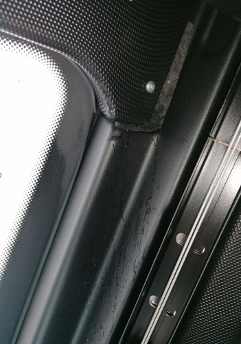

montato Sub sotto il sedile e tweeter sulla fascia fra cruscotto e vetro. Ho smontato il sedile ma.. accidenti quando pesa!!.
Volevo chiederVi se è normale che scenda dell'acqua (suppongo condensa) nella parte alta del montante, ero in montagna ed abbiamo pure cucinato la pasta.
Vi lascio una foto dove si vedono le gocce..

In risposta al messaggio di Nuvola71 del 14/02/2021 alle 23:31:23
Grazie a Pascia2! montato Sub sotto il sedile e tweeter sulla fascia fra cruscotto e vetro. Ho smontato il sedile ma.. accidenti quando pesa!!. Volevo chiederVi se è normale che scenda dell'acqua (suppongo condensa) nella parte alta del montante, ero in montagna ed abbiamo pure cucinato la pasta. Vi lascio una foto dove si vedono le gocce.. Ciao
Pioveva o nevicava ? I vetri avevano condensa ?

In risposta al messaggio di Nippon K del 15/02/2021 alle 06:08:11
Si c'era  abbastanza condensa all'internola temperatura esterna era di 3 gradi e pioveva.
Bene!
Se è condensa è normale, vedi te magari di lasciare aperto un po' qualche oblò, soprattutto la notte e durante la cottura della pasta.

In risposta al messaggio di Pascia2 del 15/02/2021 alle 10:26:20
Bene! Se è condensa è normale, vedi te magari di lasciare aperto un po' qualche oblò, soprattutto la notte e durante la cottura della pasta.
E' capitato anche a me, la condensa in effetti "condensa" e nella parte alta del vetro soprattutto anteriore tende ad accumularsi - anche a ghiacciare se stai molto sotto zero -  muovendo il mezzo alla ripartenza a me in un paio di occasione sembrava piovesse "dentro".
Ma eravamo in tanti a fare pranzi e cene (si poteva...) e non avevo tenuto abbastanza aperto.

In risposta al messaggio di Nuvola71 del 15/02/2021 alle 07:56:44
Il fatto che avevi condensa gioca a favore, ma visto che pioveva il dubbio potrebbe restare. I controlli annuali sulle infiltrazioni li stai facendo ?
Io per scrupolo farei fare un controllo con igrometro...

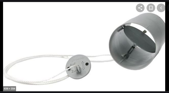

La soluzione è proprio la cordicella.
Tirandola delicatamente azioni una lamella che chiude il condotto che scalda la testata dei letti.
Potrebbe essere bloccata, stacca i tubi ed ispezionala è molto molto semplice in quanto completamente meccanica

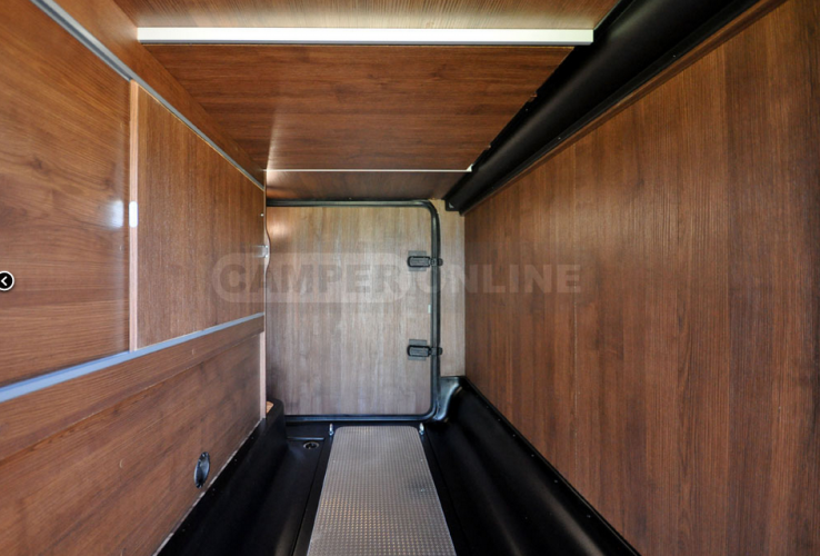

Ciao cinquantuno, io ho un ecovip 409 di giugno 2020,per quanto riguarda il troppo caldo nella zona notte è logico in quanto è la zona dove ci cambiamo/spogliamo ecc... in sostanza la zona dove siamo meno coperti. Comunque se vuoi diminuire leggermente la temperatura credo che chiudendo totalmente o parzialmente le bocchette dove fuoriesce l'aria otterrai il risultato che vuoi.
Per quanto riguarda la cordicella penzoloni, nel mio VR è nel gavone e serve per chiudere la bocchetta del riscaldamento nel garage.
Spero di esserti stato utile.

La soluzione è proprio la cordicella.  Tirandola delicatamente azioni una lamella che chiude il condotto che scalda la testata dei letti.  Potrebbe essere bloccata, stacca i tubi ed ispezionala è molto molto semplice in quanto completamente meccanica
Io l'ho tirata un paio di volte ma non cambia nulla, vedrò meglio. Purtroppo la cordicella entra nella fiancata sinistra, non si vede dove vada ad agire, e nei pressi non cè nessuna bocchetta.
Ciao, la cordicella ha una molla (io non l'ho e vado a memoria), la devi "bloccare" tirata se vuoi chiudere il condotto; potresti provare a mettere la stufa con solo ventilazione al massimo e vedere, dal perimetro dei letti, come cambia il volume di aria che arriva a seconda della posizione della tua corda (per capire se funziona e dove taglia l'aria: solo un letto ? entrambi ? solo testata ?)
Questa dovrebbe essere una foto per cui ti rendi conto della cosa: vinci il contrasto di una molla (tirando la corda) che terrebbe sempre aperto il passaggio.
 Ghigliottina.JPGona).

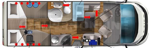

il riscaldamento ( pavimento molto caldo ) che va al bagno, in dinette e nella parte centrale del corridoio. A sinistra, come ho gia scritto sotto il mio letto si forma una sacca di calore molto forte. Ecco come è riscaldata la zona notte. Tra l'altro, il calore che c'è li sotto si propaga anche al vano bombole che sono sotto il mio letto, tanto che se all'esterno apri il portello bombole dentro è bello caldo.
E se leggi la prova su Col, illustra abbastanza bene la cosa.
https://magazine.camperonline.i...
"I letti, dotati di rete a doghe incernierata lateralmente e di materassi Ergoflex da 12 cm di spessore, sono corredati di riscaldamento perimetrale sezionabile tramite una valvola a farfalla il cui comando è situato all’interno dell’armadio guardaroba, sotto al letto sinistro: "
C'è pure la foto della cordina ed il disegnino delle zone da cui arriverebbe l'aria calda (esterno letti all'incirca sotto alle finestre):
Quanto e se sia efficace la cosa, non te lo so spiegare, ma un qualche effetto devi riuscire ad averlo azionandola (compreso avere piu' caldo nei letti se chiudi la corda perchè potrebbe interrompere la mandata di aria alla cellula lasciandola solo ai letti, non i so dire se esclude i letti o esclude il resto delle bocchette, considerata la posizione della corda e della stufa, son quasi dell'avviso che chiuda altre bocchette per farti avere tutta la portata !!).
Francesco & Famiglia.

E se leggi la prova su Col, illustra abbastanza bene la cosa. I letti, dotati di rete a doghe incernierata lateralmente e di materassi Ergoflex da 12 cm di spessore, sono corredati di riscaldamento perimetrale sezionabile
tramite una valvola a farfalla il cui comando è situato all’interno dell’armadio guardaroba, sotto al letto sinistro: C'è pure la foto della cordina ed il disegnino delle zone da cui arriverebbe l'aria calda (esterno letti all'incirca sotto alle finestre): Questo dovrebbe essere il tuo mezzo (o strettissimo parente). Quanto e se sia efficace la cosa, non te lo so spiegare, ma un qualche effetto devi riuscire ad averlo azionandola (compreso avere piu' caldo nei letti se chiudi la corda perchè potrebbe interrompere la mandata di aria alla cellula lasciandola solo ai letti, non i so dire se esclude i letti o esclude il resto delle bocchette, considerata la posizione della corda e della stufa, son quasi dell'avviso che chiuda altre bocchette per farti avere tutta la portata !!).
Grazie Francesco1974, quello che hai scritto mi ha aperto gli occhi. Io la cordicella ho provato a tirarla ma non a bloccarla tirata, ora dovrò capire come si blocca tirata. Per quanto riguarda lo schizzo del riscaldamento, quello che a me dà più fastidio non è il perimetrale ma quello sotto la testa mia e della moglie che nello schizzo non è rappresentato ma ti assicuro che manda una enormità di calore. Adesso farò delle prove.
Quello che non mi va giù però e che alla Laika non abbiano pensato minimamente a mettere il sistema nel librone delle istruzioni!
Tutto quel cantonale nero che vedi in alto a destra, non è di bellezza ma contiene al suo interno un tubo truma che manda alla testa il calore che tanto infastidisce.
quello che a me dà più fastidio non è il perimetrale ma quello sotto la testa mia e della moglie che nello schizzo non è rappresentato ma ti assicuro che manda una enormità di calore. Adesso farò delle prove. Quello che non mi va giù però e che alla Laika non abbiano pensato minimamente a mettere il sistema nel librone delle istruzioni! Tutto quel cantonale nero che vedi in alto a destra, non è di bellezza ma contiene al suo interno un tubo truma che manda alla testa il calore che tanto infastidisce.
per bloccarla, una volta tirata, basta che la incastri nelle due alettine che vedi subito sotto l'uscita del filo
yes Grazie
