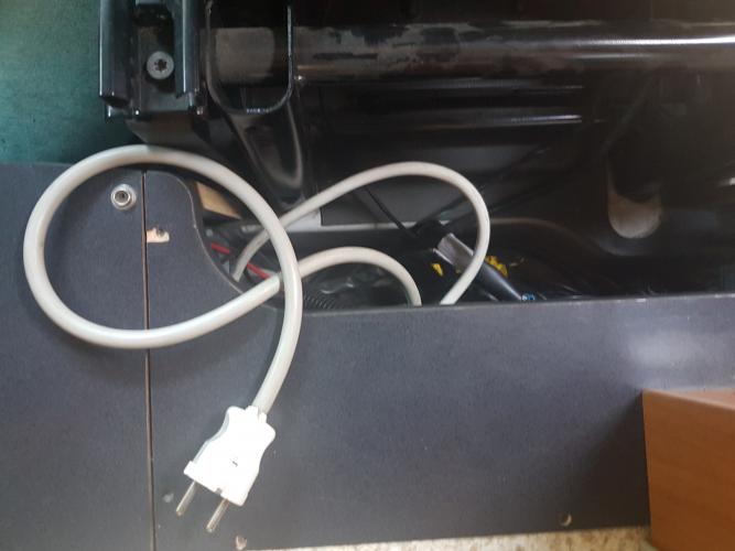

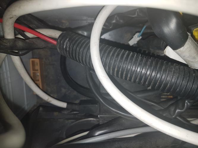

Salve. Nel pulire dove si trova la centralina del mio laika (ecovip 1 del 2012) ho scoperto di avere un cavo corrente che non capisco a cosa serva. Premesso che il camper l'ho acquistato usato e quindi potrebbe essere qualcosa di istallato dal precedente proprietario voi cosa pensate possa alimentare? Il cavo entra nel corrugato e poi non so dove se ne vada in giro per il camper... Se qualcuno ha qualche idea lo ringrazio. Ah, per ora non ho provato ad attaccarci corrente, solo per il fatto che non vorrei fare qualche danno...
bella domanda!
Intanto prova a muovere un po' il cavo e cerca di capire se senti del rumore da qualche parte, in modo da stabilire dove va a finire: meglio ancora se prendi una molla da elettricista e la infili nel corrugato fino a che non spunta da qualche parte.
Sicuramente è roba messa dal precedente proprietario; il fatto che abbia una spina montata fa presumere per un qualche servizio di potenza.
Potrebbe essere una resistenza per scaldare il motore? Della serie la alimento dall'interno della cellula per non stare ad entrare ed uscire dal camper quando fa molto freddo?

In risposta al messaggio di Fabulus69 del 02/08/2021 alle 12:46:41
Con molta attenzione controllerei , per prima cosa
che quando si è collegati alla 220V
su quegli spinotti della schuko
NON VI SIA NESSUNA TENSIONE   angry

In risposta al messaggio di franco49tn del 02/08/2021 alle 16:59:10
Con molta attenzione controllerei , per prima cosa che quando si è collegati alla 220V su quegli spinotti della schuko NON VI SIA NESSUNA TENSIONE
per quello sono già tranquillo...le ho già prese con le mani, con camper sotto tensione (mi è andata bene!). Finito il periodo estivo, magari provo a collegarlo e vediamo che cosa si accende (un alimentazione esterna per il frigo? o un alimentazione secondaria per le prese elettriche?) . Oppure provo con la molla, come suggerito e vediamo se sento dove va a sbattere). Grazie

ok, solo che allora mi sa che devo andare in un officina laika.Prima però voglio capire dove vanno i cavi rossi. Dalla batteria motore parte un cavo da 10/15mm di diam. che sicuramente è quello che va al motore e poi partono 3 cavi di dimensioni più piccole che penso vadano uno alla centralina e poi gli altri non so. Voglio capire dove vanno e vedere che non ci sia qualche fusibile lungo il loro percorso. Sarebbe bello trovare lo schema elettrico dell'impianto originale. Pensate sia possibile trovarlo o è solo appannaggio dei tecnici laika?
