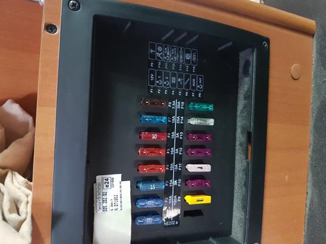

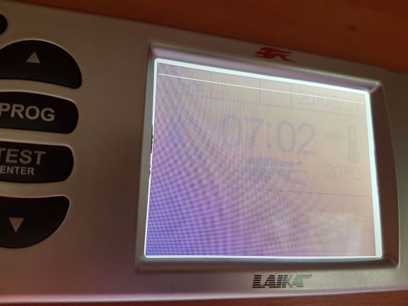

Metti una foto del display e della scatola dei fusibili.
2012 potrebbe essere CBE, ma non sono sicuro.
Dalle foto però te lo dico wink

Metti una foto del display e della scatola dei fusibili. 2012 potrebbe essere CBE, ma non sono sicuro. Dalle foto però te lo dico

In risposta al messaggio di Nippon K del 19/08/2021 alle 19:47:37

Se dovessi scommettere, direi NordElettronica, ma qualche dubbio rimane.
Il pannello e' sicuramente NE e quindi sono portato a pensare che anche la centralina sia della stessa marca.
Non riesco a leggere il numero di telefono del Service: prova a googlare e vedere cosa trovi.
Fosse NE, sono abbastanza disponibili: a me hanno dato qualche dritta di come aggiustare la mia defunta centralina.
EDIT.
Ho visto adesso che la centralina e' una Nordelettronica NE202!

Ciao, si è una NE. Purtroppo a memoria non mi ricordo quel modello come sia cablata, ma da quello che hai scritto, se i valori li vedi solo a motore acceso o con 230v collegata vuole dire che li stai vedendo tramite parallelatore.
A mio avviso hai un cavo (o fusibile) che non fa passare la tensione dalla b.m. alla centralina, controlla bene di avere i fusibili da 40A (o 50A) collegati sulla b.m. sani, per sicurezza controllali con un tester che passi tensione dai fusibili, magari sono ossidati. Se poi sono tutti sani, controlla di avere riattaccato tutti i cavi quando hai staccato la b.m.  anche i negativi.

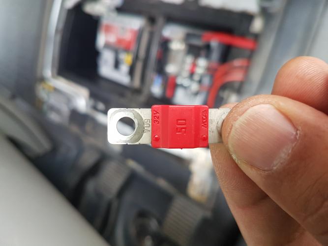

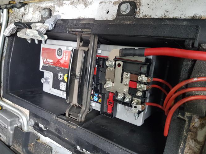

Ho verificato i fusibili come consigliato con un tester e cosi ho scoperto quale era il problema. Uno era guasto, anche se visivamente non presentava nulla. Metto le foto del cavo. Quello staccato (il primo da sx) è quindi il cavo che da il segnale al quadro centralina. Ho verificato che, una volta che la batteria servizi è carica, da questo cavo arriva tensione per ricaricare la batteria motore. Grazie a tutti per gli aiuti e alla prossima20210829_103527.jpg20210829_103537.jpg
