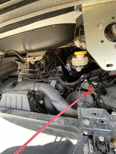

apri il cofano, sulla destra trovi la scatola dei fusibili. Questa ha una piccola sporgenza ( verso il centro del vano motore) con un coperchietto apribile. Lo sollevi ( se non viene aiutati con un cacciavite piatto, c'è una linguetta) e vedrai una lamella metallica; lì cè il positivo sempre presente direttamente dal polo + della BM.

Quindi guardando frontale la scatola dei fusibili è sulla sinistra, ho capito bene?
grazie, sabato provo a trovarla.
Volante 21
Pascia2
Pascia2
26/10/2012 2560
Inserito il 14/02/2023 alle: 07:11:09
In risposta al messaggio di Volante 21 del 14/02/2023 alle 06:43:57
Quindi guardando frontale la scatola dei fusibili è sulla sinistra, ho capito bene? grazie, sabato provo a trovarla.
Esattamente!

Grazie alla foto trovato senza difficoltà

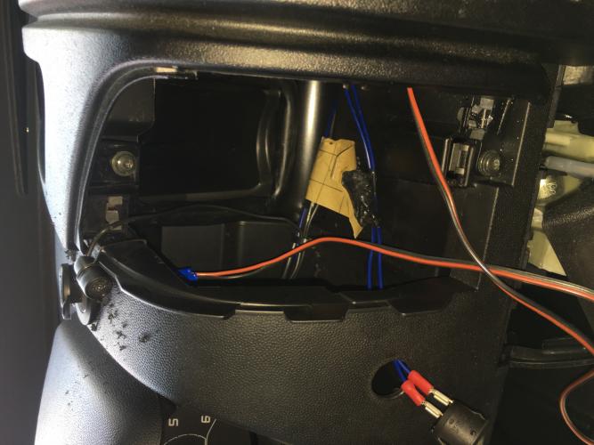

Inserito il 20/02/2023 alle: 15:51:11
DAVIDE
Pascia2
Pascia2
26/10/2012 2560
Inserito il 20/02/2023 alle: 15:52:02
nelle foto sopra vedi la derivazione di una presa 12V da quella originale Fiat.
Io ho messo una presa accendisigari a destra del volante ed un'altra a sinistra ( quella a sinistra in foto non c'è)
