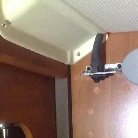

Grazie macky della risposta. Ma il sensore che ti hanno montato è sempre magnetico o meccanico? Cioe' si attiva con la pressione di un pulsante che blocca il letto oppure è sempre il campo magnetico tra i due sensori che attiva il blocco? Perche' secondo me il problema è proprio quello che il sensore di fine corsa a volte non funziona e fa salire il letto oltre il limite e di conseguenza poi la centralina non riconosce piu' le distanze che il letto deve percorrere e quando si va a tirare giu' il letto questo si ferma a 50 cm dal tetto e non scende piu' di li' come se tutta la corsa possibile si fosse spostata piu' in alto, la centralina va in allarme ed il letto sale soltanto e non scende piu'.
In settimana lo porto in assistenza e vediamo, anche se dopo tutte le volte che ci hanno messo le mani con i risultati avuti , se avessi i sensori nuovi e le giuste dritte magari risolvo piu' facilmente il problema io che l'assistenza!

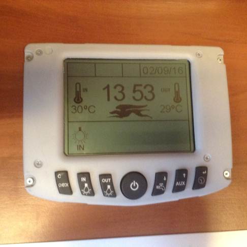

Macky approfitto del fatto che anche tu hai il 5009: per poter togliere la centralina Laika sopra la porta della cellula, basta staccare la parte in plastica di contorno e si accede a 4 viti che fermano tutto il blocco alla parete liberando un vano, come mi suggerisce un possessore di K 6009? Devo togliere la centralina della parabola Mobilsat per aggiornarla e me l'hanno messsa proprio li dietro!
attiva il blocco? Perche' secondo me il problema è proprio quello che il sensore di fine corsa a volte non funziona e fa salire il letto oltre il limite e di conseguenza poi la centralina non riconosce piu' le distanze che il letto deve percorrere e quando si va a tirare giu' il letto questo si ferma a 50 cm dal tetto e non scende piu' di li' come se tutta la corsa possibile si fosse spostata piu' in alto, la centralina va in allarme ed il letto sale soltanto e non scende piu'. In settimana lo porto in assistenza e vediamo, anche se dopo tutte le volte che ci hanno messo le mani con i risultati avuti , se avessi i sensori nuovi e le giuste dritte magari risolvo piu' facilmente il problema io che l'assistenza!   nikonos60
Quello di adesso è meccanico mentre quello originale che mi dava problemi era magnetico . Per quanto riguarda il pannello centralina penso sia ad incastro e poi dietro trovi le viti .... Ma controllo e poi ti so dire
parete liberando un vano, come mi suggerisce un possessore di K 6009? Devo togliere la centralina della parabola Mobilsat per aggiornarla e me l'hanno messsa proprio li dietro! nikonos60
Se hai la centralina come la mia togli la placca di copertura grigio argento ( si toglie con le semplici mani sforzando leggermente dall'alto verso il basso) e dietro trovi le viti

Si ho proprio la stessa centralina. Ti ringrazio.

Ciao nicolino 1, purtroppo io ci convivo con questi problemi dal giugno 2013 data di consegna del mezzo. Adesso credo che sostituiro' il sensore magnetico con uno meccanico come ha fatto macky e probabilmente il problema svanira'!
​Pensa che io quest'anno quando mi si è bloccato il letto in alto mi sono pure accorto che il concessionario l'ultima volta che è intervenuto si è tenuto il perno che mi consentiva di inserire il "giravacchino" per tirarlo gi' manualmente e fortunatamente avevo con me una brucola della misura giusta e smadonnando alquanto a mano sono riuscito a farlo scendere. Ho poi scoperto che se stacchi la centralina dai cavi il letto diventa piu' libero e basta dargli il primo giro e lui viene giu' da solo (occhio pero' ad accompagnarlo sorreggendolo altrimenti ti viene giu' senza fermarsi e al minimo ti spacca cosa c'e' sotto , magari pure la testa di qualcuno o un braccio!)
