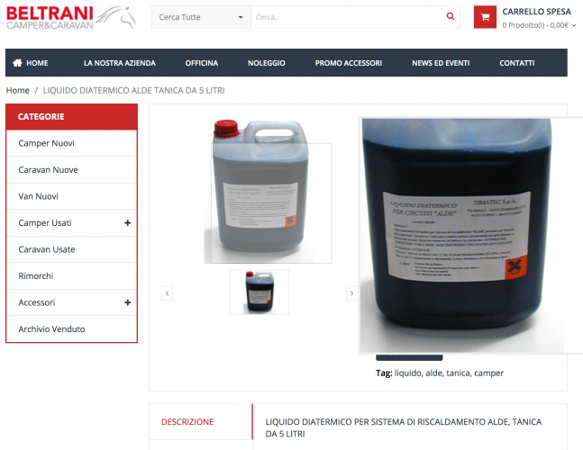

Oggi ho comprato la tanica da 5 litri per riempire la vaschetta
La mia domanda, che avevo letto in precedenza, che fare il rabbocco bisogna che l'impianto deve andare? Oppure a impianto fermo?

Oggi ho comprato la tanica da 5 litri per riempire la vaschetta La mia domanda, che avevo letto in precedenza, che fare il rabbocco bisogna che l'impianto deve andare? Oppure a impianto fermo? Un saluto
Questi rabbocchi si fanno ad impianto fermo e freddo, il livello deve stare sopra la tacca del minimo.
Per le auto è la stessa cosa, a freddo e non a motore in funzione.

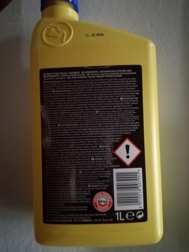

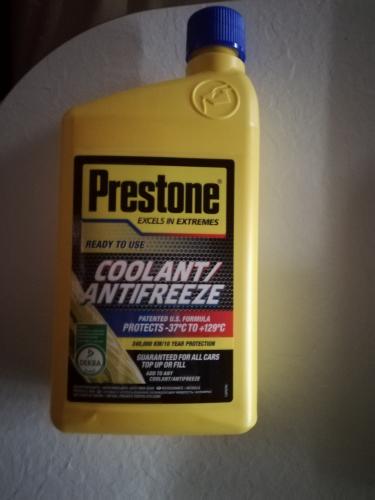

Ciao, avevo comperato anche io questo prodotto per effettuare il rabbocco del liquido della vaschetta, ma poi a domanda specifica al venditore in relazione al colore del liquido originale giallo dell'impianto, il venditore mi ha sconsigliato di utilizzarlo per i rabbocchi raccomandando di utilizzare un liquido di ugual colore, ritirando quanto mi aveva venduto.
Ho trovato questo con cui ho fatto il rabbocco.
