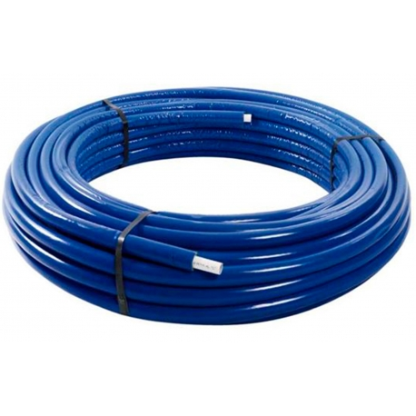

In qualunque caso io adotterei i tubi in
PP-R multistrato rinforzati
; vantaggio di avere una conducibilità termica estremamente bassa, più leggeri dell'alluminio del 20-30% (a parità di diametro interno), resistono a temperature continue di 80°C per 25 anni a massimo 8 bar oppure a 95°C per 10 anni a massimo 6 bar.
24/01/2008 10489
Inserito il 29/10/2019 alle: 17:07:09
In risposta al messaggio di il tornitore del 29/10/2019 alle 12:09:46
L'alluminio pesa meno però. In qualunque caso io adotterei i tubi in PP-R multistrato rinforzati; vantaggio di avere una conducibilità termica estremamente bassa, più leggeri dell'alluminio del 20-30% (a parità di diametro interno), resistono a temperature continue di 80°C per 25 anni a massimo 8 bar oppure a 95°C per 10 anni a massimo 6 bar.
Certamente meglio dell'alluminio scoperto
 e se isolati come questi
con raccordi ad un costo irrisorio
https://www.multistrato.com/tub...
Ed io insisto per l'impianto BITUBO
Modificato da franco49tn il 29/10/2019 alle 17:08:13
lucanico 75
lucanico 75
22/03/2018 118
Inserito il 29/10/2019 alle: 22:04:44
In risposta al messaggio di franco49tn del 29/10/2019 alle 17:07:09
Certamente meglio dell'alluminio scoperto  e se isolati come questi con raccordi ad un costo irrisorio Ed io insisto per l'impianto BITUBO
Il sistema alde o similari non possono è non gli conviene  adottare quel sistema  ( multi strato)
1 le sezioni tubi dovrebbe essere almeno di dm 26 o 32 per avere uno  flusso di acqua sufficiente per garantire un calore uniforme
Oppure per riuscire con sezione più piccola  dovrebbero aumentare la massa scaldante, fare sistema tipo casa a collettore e sostituire circolatore con altro più potente magari tipo elettronico a giri variabili
2 il costo dei raccordi con dm 26 o 32 inizia ad essere costoso
3 non serve la coibentazione dei tubi sul camper (lo devi scaldare) i tubi fungono da massa scaldante
4 se facessero una cosa del genere dovrebbero adottare il sistema multi strato non a pressare ma ad stringere...con possibilità di smontaggio degli accessori compresa la caldaia, ma anche se mettessero i raccordi a stringere non oso immaginare per riuscire ad infilare le pinze per stringere, cambiare o modificare la qualsiasicryingcrying
Io preferisco il sistema attuale (e di tubi ne capisco) molto più semplice gli interventi per fare manutenzione o modificare....
