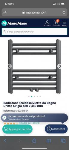

Ciao a tutti, qualcuno ha aggiunto uno scalda salviette sul suo mezzo? io sarei deciso  nell'aggiungerne uno e avrei trovato questo da 48 cm x 48 cm e nel bagno al posto del porta asciugamani ci starebbe a pennello. Magari se qualcuno ha qualche consiglio sul montaggio o quant'altro sarebbe sempre utile grazie :-) .
Sinceramente ti consiglierei quello che parte da terra in modo che riesci a nascondere meglio i tubi di entrata e uscita del glicole. Così non appendi nulla alla parete.
