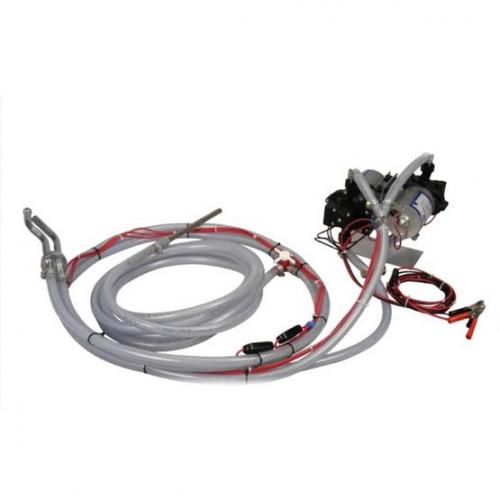

Intanto buon natale a tutti, vorrei chiedere se qualcuno e riuscito a farsi un impianto pompa tipo questo per fare il lavaggio dei tubi e riempire il glicole senza smadonnare con gli sfiati.
Contraccambio gli auguri di Natale.
Hai un mezzo recente per quale motivo devi lavare l'impianto e sostituire il glicole?

Ho un carissimo amico munito di carthago che ha all’attivo 159000 km dieci anni di uso Alde, alla mia domanda hai cambiato il liquido glicole?
mi ha risposto esattamente come la Smart di tua moglie, hai cambiato il liquido radiatore?
mio no ! E allora ?
Non basta la pompa, bisogna inclinare in su fiatare, poi inclinare in giù sfiatare, poi di lato, e poi altro lato, e poi? serve a che?
Dimenticavo di dirti che la pompa per il riempimento e lavaggio deve essere di bassa pressione!
ti consiglio nel caso volessi farlo di rivolgerti da un tecnico del campo.

Dimenticavo di dirti che la pompa per il riempimento e lavaggio deve essere di bassa pressione! ti consiglio nel caso volessi farlo di rivolgerti da un tecnico del campo.  Mich buon Natale
Si grazie, se non ricordo male massimo a 0,5 bar

Contraccambio gli auguri di Natale. Hai un mezzo recente per quale motivo devi lavare l'impianto e sostituire il glicole?
Si ho un mezzo recente ma era più una curiosità ma non per risparmiare andando direttamente un indomani in officina ma solo che piacerebbe farmelo da solo il cambio liquido con soddisfazione personale, anche perché quando mi hanno consegnato il mezzo da nuovo ho dovuto arrangiarmi da solo nel ottimizzare al meglio l’impianto alde con aggiunta del glicole e sfiato dell’impianto.
