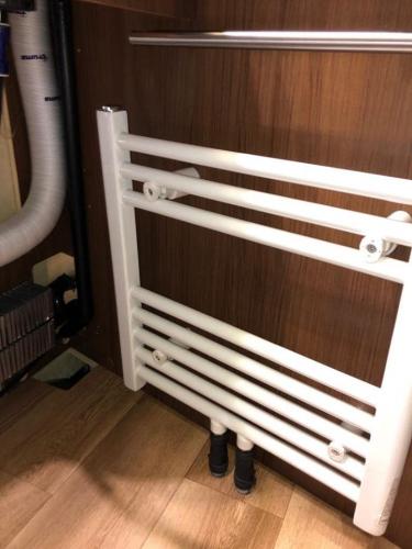

Sara',ma da quando ho aggiunto un termo arredo nel bagno l'impianto rende ancora meglio, nel senso che fà prima a portare il glicole a 82 gradi, ovviamente anche prima andava meravigliosamente bene  ma ora di piu' e quindi i timori che il tutto funzionasse peggio sono tramontati. Chissà forse la caldaia si sente più' sciolta con una maggiore quantità di liquido da scaldare.
