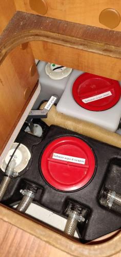

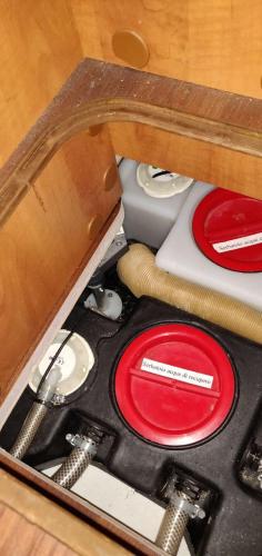

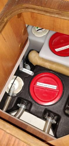

Buongiorno a tutti. purtroppo un altro problema che affligge il mio carthago... La leva di azionamento della saracinesca delle acque grigie si è svincolata dal meccanismo ed essendo sotto il pavimento impedisce ogni (semplice) intervento. Cercando nel blog ho notato che ci sono problemi di rimadi nelle versioni nuove, essendo la mia "diretta" speravo di essermela scampata. Qualcuno ha avuto il medesimo problema e mi sa consigliare?
Ora gira a vuoto e non si riesce a reingaggiare. La valvola è chiusa
allego qualche foto

ho girato il tuo problema al gruppo di Facebook degli utenti Carthago che mi hanno così risposto:
"Si è sganciata l'asta dalla manettina e per farla rientrare in sede, devi premere verso il basso l'asta ed allo stesso tempo rimettere in posizione il manettino "
Spero che tu riesca a risolvere il problema, in caso contrario, ti suggerisco di iscriverti a questo gruppo di Facebook dove qualcuno potrà darti qualche altro consiglio
