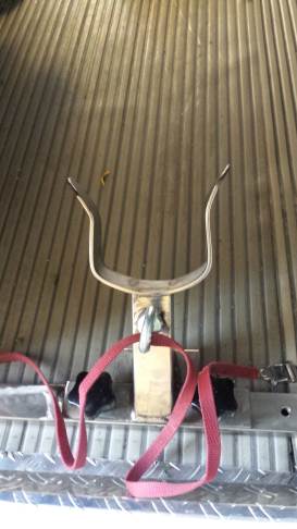

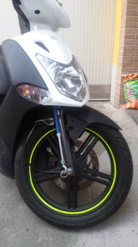

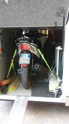

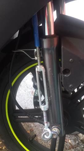

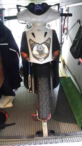

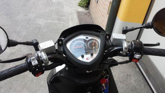

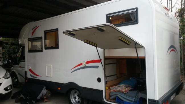

Un po di tempo fa qualcuno mi ha chiesto come facevo a farci stare il mio scooter (kymco agility R 16 ) nel gavone del 51qb essendo molto basso ho risolto il problema cosi'
con un tirante abbasso le forcelle poi riesco a farcelo passare wink
Alfio

Ciao carthago, Vorrei comprare uno scooter tipo il tuo, ma credo di avere lo stesso problema per l'altezza . Quanto è l'altezza utile del tuo gavone ? Grazie Ciao Princi75

Bel lavoro ma bastava mettere un cricchetto tra la manopola e la fine dell'ammortizzatore, guarda la singhia che va dalla manopola a sotto la sospensione.
Avevo lo stesso problema con un Adria 680 SPL

Ottima idea, la cinghia la ho già, ora mi manca lo scooter.
Il mio camper è un rollerteam GRANDUCA, il proprietario precedente aveva abbassato il letto in coda, quindi ora il mio gavone è alto 95cm.
senza il letto arriverei a 120cm
95cm sono sufficienti con il trucco della cinghia o devo sollevare nuovamente il letto?

Dipende dallo scooter che vi metti, il Fly con le cinghie tirate arrivata a 104 cm ma a me bastava perché era 108 l'altezza del garage, al limite provi poi sei in tempo ad alzare il letto

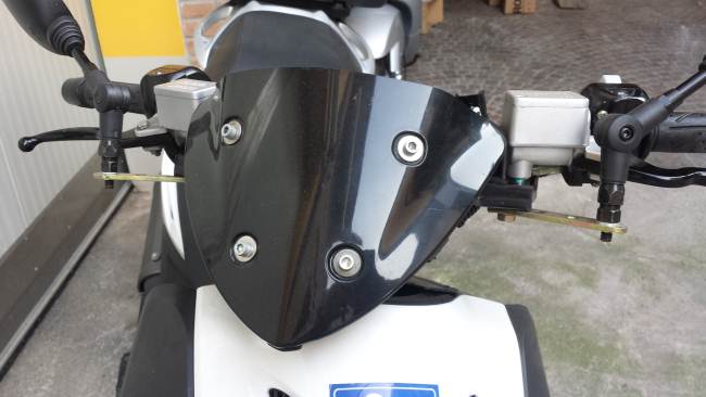

il mio gavone è alto 112 però ora ho trovato un altro sistema
tolto rivestimento manubrio e ho risolto
