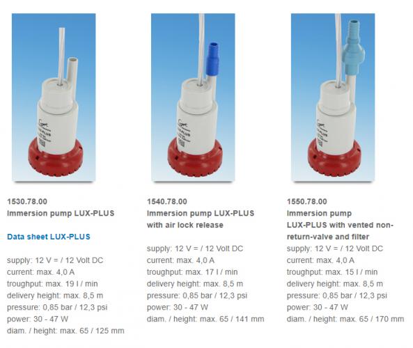

Buongiorno amici,
in vista della partenza estiva, discutendo con altri camperisti in campeggio, mi è stato consigliato di portarmi dietro una seconda pompa dell'acqua; essendo il mio primo viaggio in camper desidererei conoscere le vostre, per me importantissime, considerazioni in merito: approvate, per esperienza, il consiglio? ed in caso affermativo che pompa dell'acqua mi consigliate?
Mi pare d'aver letto che il nostro Malibu monti una pompa a immersione Comet LuxPlus da 19 litri al minuto, dovrebbe essere la prima a sinistra
Attendo vostri consigli, un abbraccio a tutti.

In risposta al messaggio di Long John del 19/07/2018 alle 12:26:13
Buongiorno amici, in vista della partenza estiva, discutendo con altri camperisti in campeggio, mi è stato consigliato di portarmi dietro una seconda pompa dell'acqua; essendo il mio primo viaggio in camper desidererei conoscere
le vostre, per me importantissime, considerazioni in merito: approvate, per esperienza, il consiglio? ed in caso affermativo che pompa dell'acqua mi consigliate? Mi pare d'aver letto che il nostro Malibu monti una pompa a immersione Comet LuxPlus da 19 litri al minuto, dovrebbe essere la prima a sinistra Attendo vostri consigli, un abbraccio a tutti.
Per il tipo di pompa non ti so consigliare perchè io non la ho ancora comperata, per quanto riguarda invece l'utilità di avere il ricambio con se, ti posso dire che a me in 29 anni di camper mi è capitato una volta di rompere la pompa in vacanza (perdita dal corpo pompa) e ho apprezzato molto che avevo il doppio serbatoio con doppia pompa.
