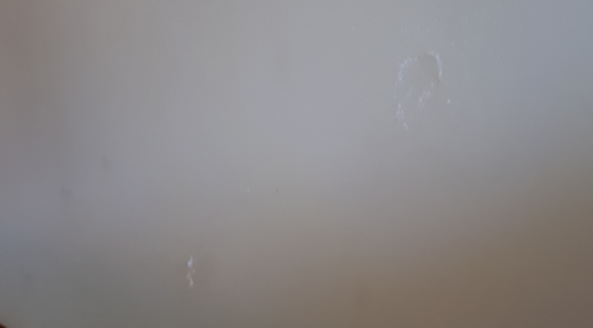

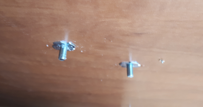

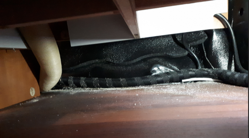

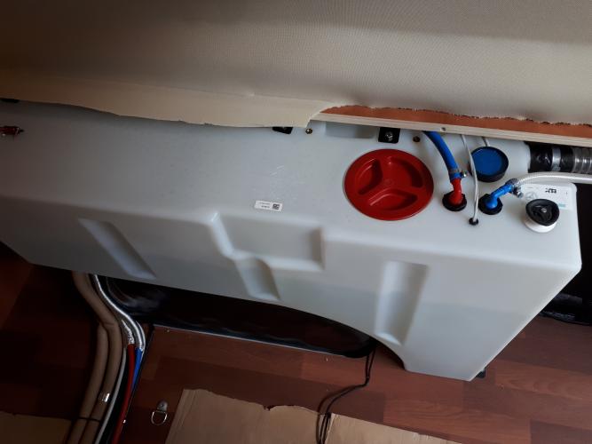

Spero di esserVi di aiuto per il futuro, non so se vale per tutti i Malibù, ma nel mio tra non molti Km si sarebbe forato il serbatoio delle chiare grazie alle viti del supporto del cric troppo lunghe e che, quando il serbatoio è pieno durante la marcia, l'acqua interna facendo oscillare un pochino il serbatoio, lo fa raschiare contro le stesse
La polverina bianca che si vede è dovuta all'usura del serbatoio in polietilene delle chiare
la fortuna vuole... che dovendo smontare la parete del mobilio... me ne sono accorto in tempo.

ATTENZIONE...ATTENZIONE... Spero di esserVi di aiuto per il futuro, non so se vale per tutti i Malibù, ma nel mio tra non molti Km si sarebbe forato il serbatoio delle chiare grazie alle viti del supporto del cric troppo
lunghe e che, quando il serbatoio è pieno durante la marcia, l'acqua interna facendo oscillare un pochino il serbatoio, lo fa raschiare contro le stesse La polverina bianca che si vede è dovuta all'usura del serbatoio in polietilene delle chiare la fortuna vuole... che dovendo smontare la parete del mobilio... me ne sono accorto in tempo.

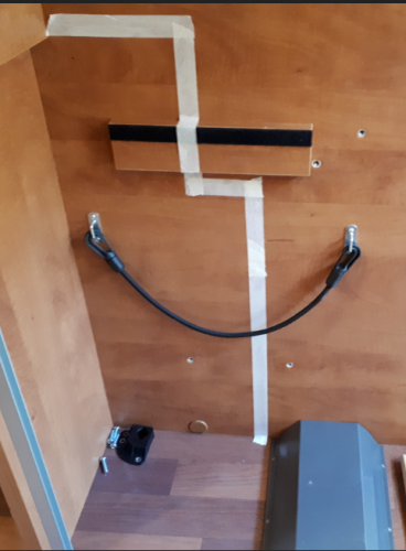

Scusa  ma  dove si trova,  sul mio questo supporto non lo trovo?

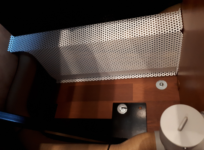

Il contenitore del cric si trova:
- Sui Malibu con una sola batteria dei servizi sotto il sedile passeggero;
- Su quelli con doppia batteria dei servizi nel gavone agganciato alla paratia nella quale dietro sta il serbatoio delle grigie.
Io ho la seconda bs ed avevo già tolto dal gavone il voluminoso contenitore, per riposizionare il cric e gli attrezzi per lo smontaggio delle ruote in una zona più comoda del gavone (che ho riadattato realizzando un mobiletto in legno ad hoc) ma non avevo tolto il supporto con le relative viti.
Grazie Moby Dick per la preziosa segnalazione: ho rimosso immediatamente supporto e viti.
Un abbraccio
Long John

In risposta al messaggio di Faro54 del 21/07/2018 alle 08:58:27
Scusa  ma  dove si trova,  sul mio questo supporto non lo trovo? Ciao.
bongybongy

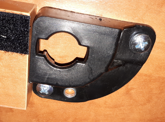

Sul mio Malibù, le due viti del supporto non sono avvitate sul legno, ma hanno le boccole filettate !  Quando smontai il tutto mi sono anche stupito nel vederle. Personalmente poi il crick e tutta la valigetta l’ho lasciata in box. Se dovesse mai capitare di forare al punto di dovere sollevare il camper, chiamerò il carro attrezzi xchè non nessuna voglia di rischiare la vita a bordo strada o, peggio di ribaltare il mezzo. Il kit di riparazione è il massimo che mi porto appresso. Grazie

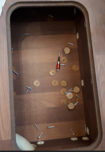

Ciao, ho smontato anch'io il tutto e lo lascio a casa, converrebbe però riavvitare delle viti più corte oppure accorciare quelle originali, in modo che le boccole (che hanno tre punte appena appena piantate nel legno) non possano col tempo cadere all'interno del mobilio.
Buona serata
Dietro il pannello, nella parte delimitata dal nastro carta, c'è uno spazio completamente vuoto, vedrò in futuro se aprire e mettere uno sportellino per stipare qualcosa.

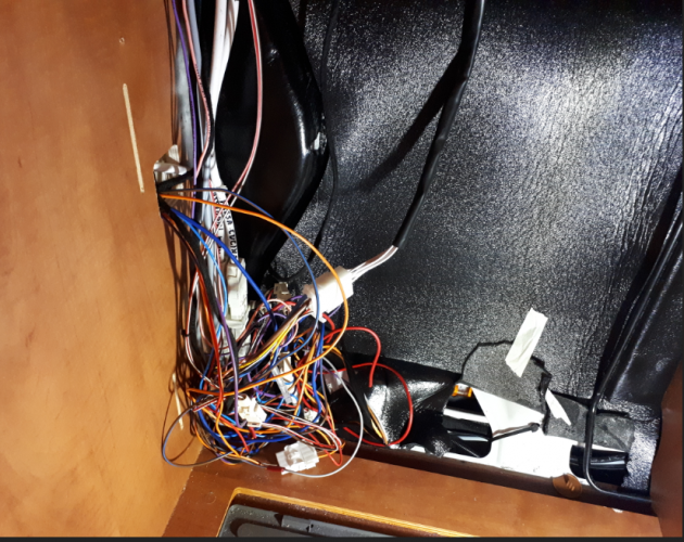

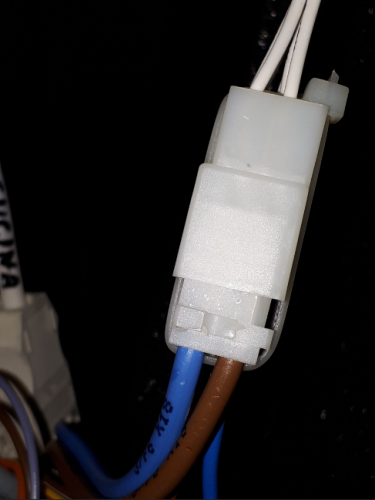

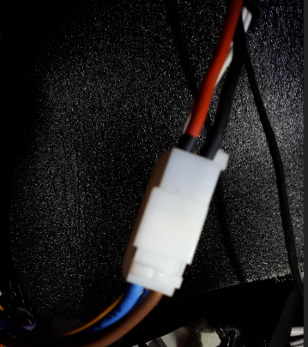

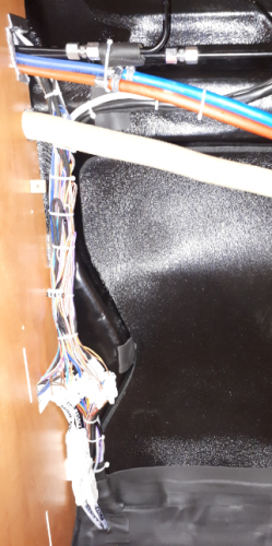

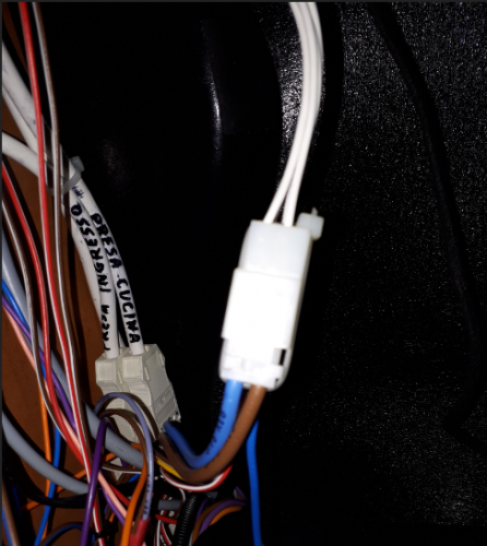

E' vero che magari sono troppo pignolo, ma secondo Voi che senso ha arrivare fino dietro il frigo con il cablaggio elettrico con fili da 4 mm (vecchio cablaggio x frigo in basso) per poi interporre una prolunga (per la modifica del nuovo frigo in alto sopra l'armadio) con fili di soli 0,75 o al massimo 1 mm e così rischiando di avere una caduta di tensione durante il funzionamento a 12 Volt in marcia?
Per non sapere ne leggere ne scrivere li ho sostituiti con altri due fili di 4 mm arrivando così fino dietro il frigorifero in alto come il vecchio cablaggio con frigo in basso
Questo è il groviglio di fili che ho trovato dietro l'armadio,  dopo averlo smontato per poter sdoppiare le linee a 220 Volt
e questo è quello che ho fatto dopo aver tirato un'ulteriore linea a 220 volt per poter avere la possibilità di commutare le prese e il condizionatore da tetto, da rete a inverter , ed una ulteriore linea diretta per alimentare il frigo solo con il 220 Volt di rete.

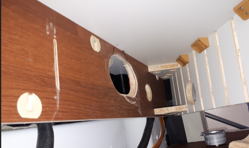

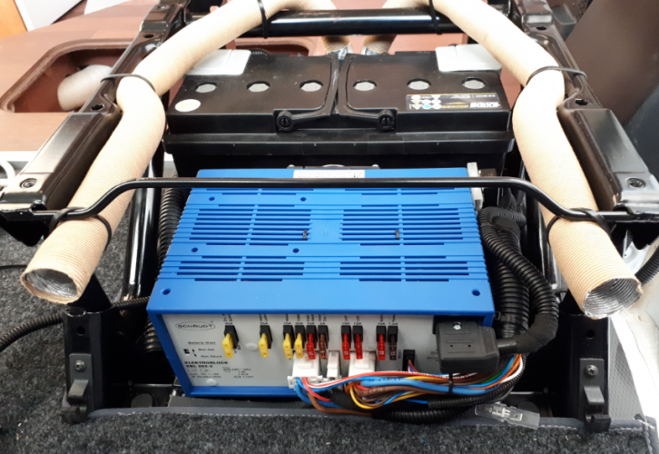

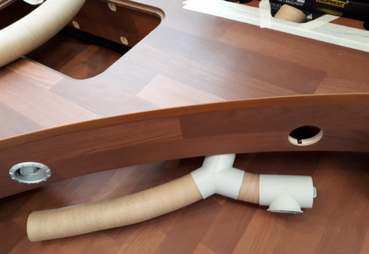

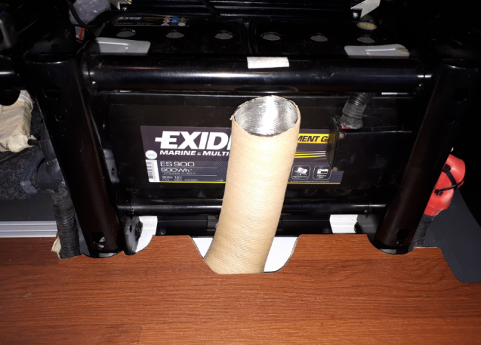

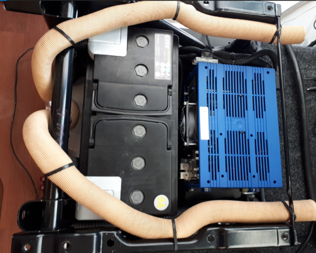

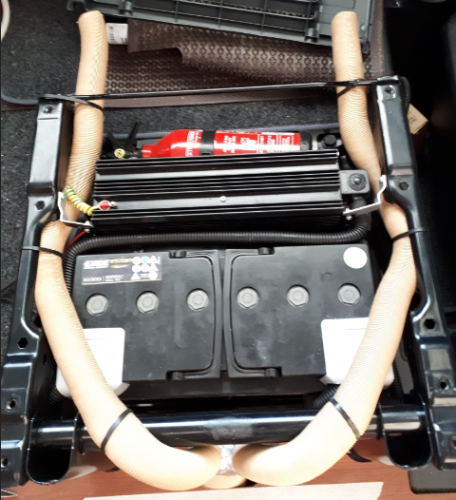

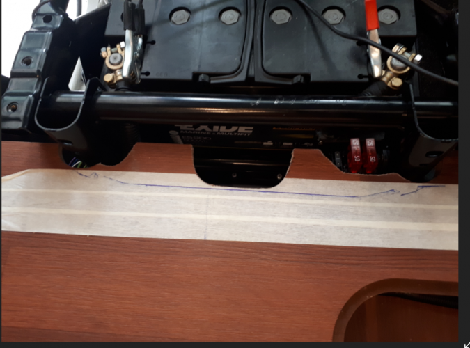

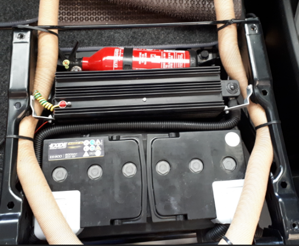

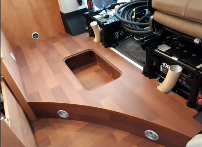

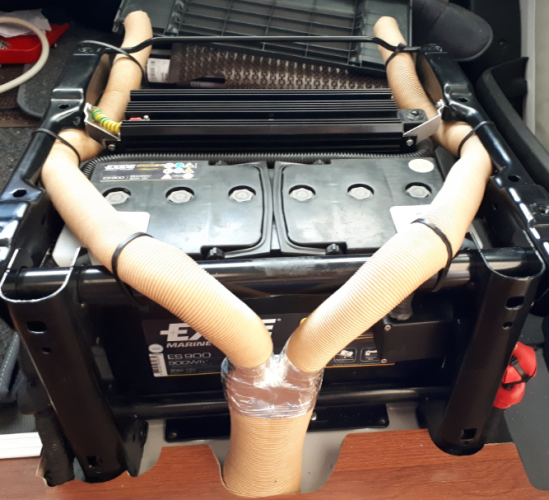

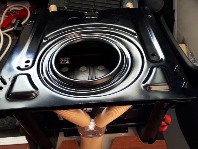

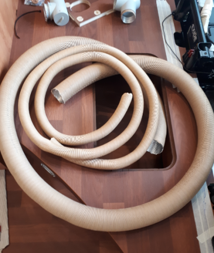

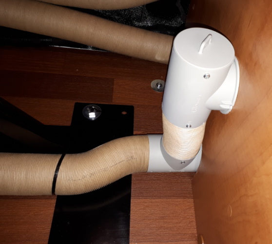

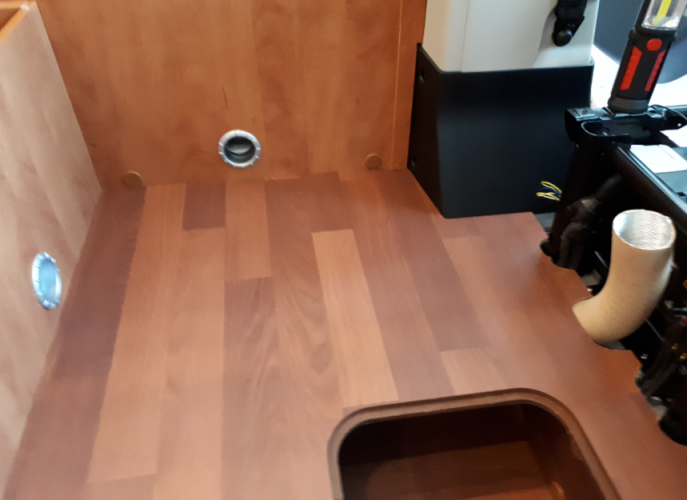

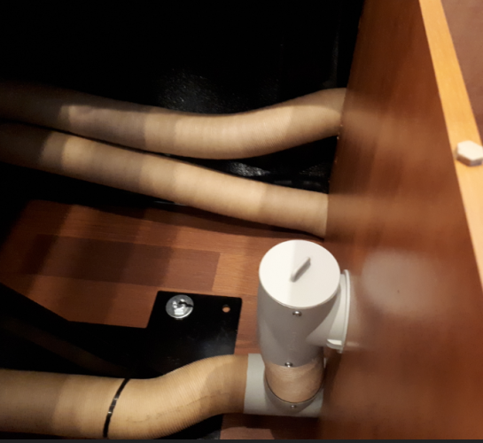

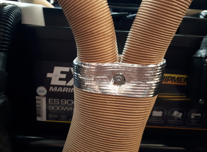

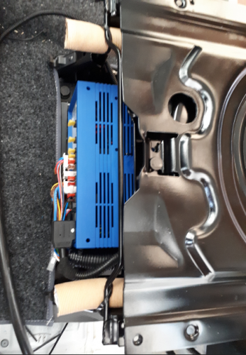

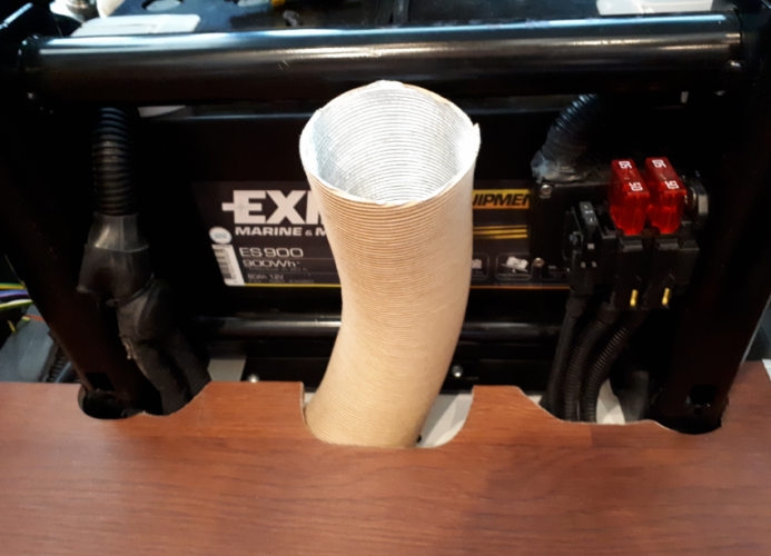

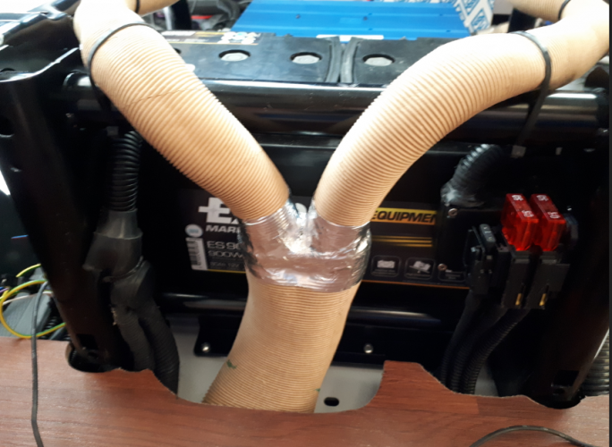

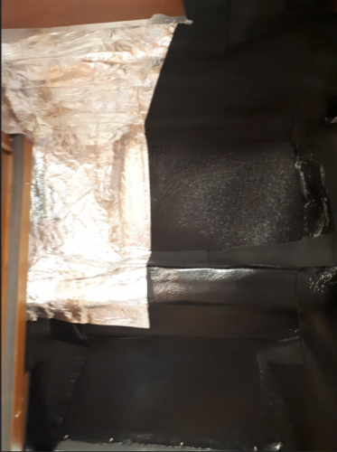

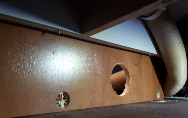

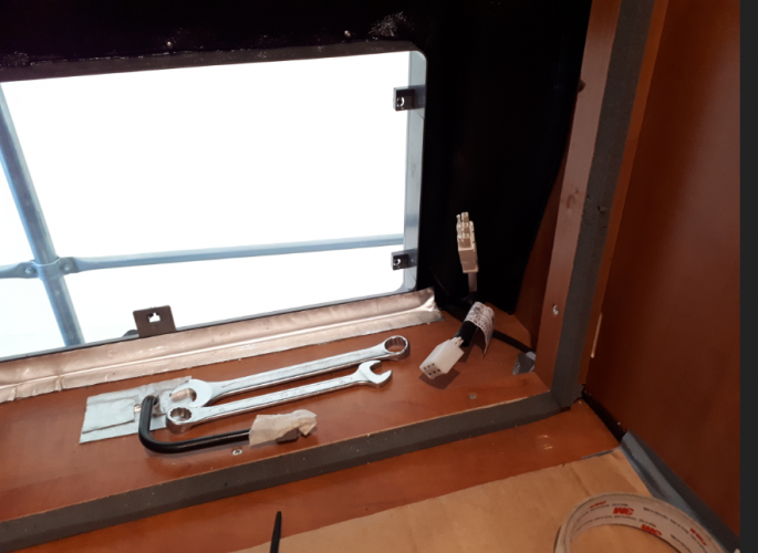

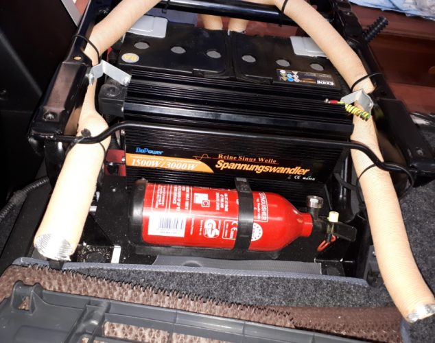

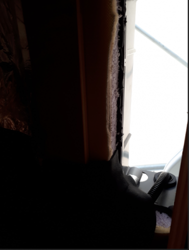

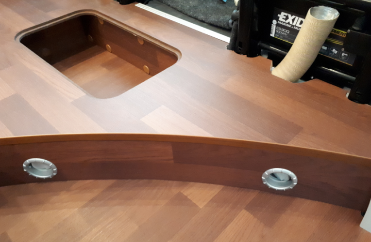

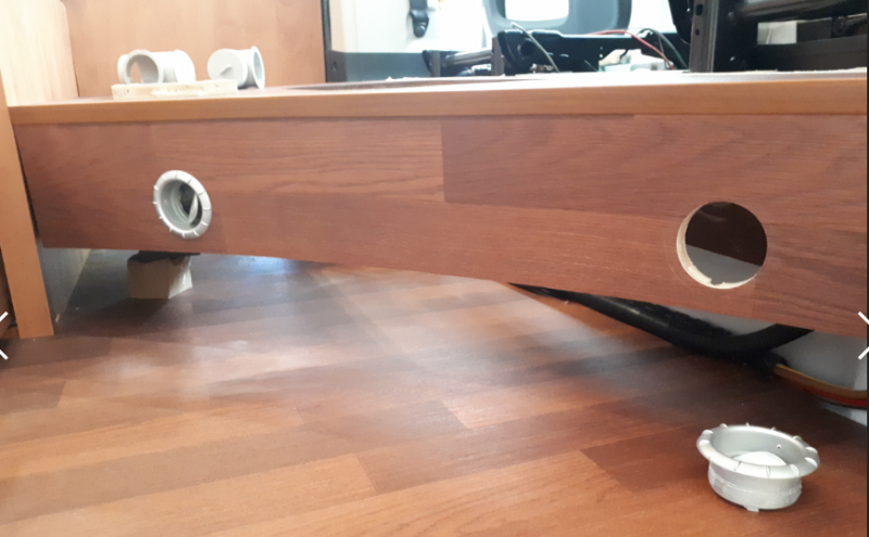

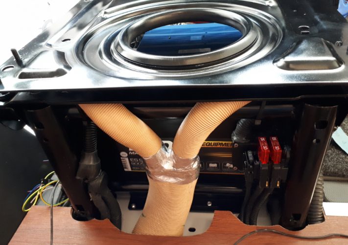

Siccome non avevo abbastanza caldo in questi giorni..., mi sono messo a fare la modifica del riscaldamento prendendo spunto da Obelix e Costantino  ma con qualche piccola modifica personale che però obbliga ad alzare il pavimento
per fare alcuni fori nelle traverse di supporto al pavimento
3.PNG4.PNG5.PNG6.PNG7.PNG8%20-%20Copia.PNG9.PNG10.PNG11.PNG12.PNG13.PNG14.PNG15.PNG16.PNG17.PNG18.PNG19.PNG20%20-%20Copia.PNG21.PNG22.PNG23.PNG24.PNG25.PNG26.PNG

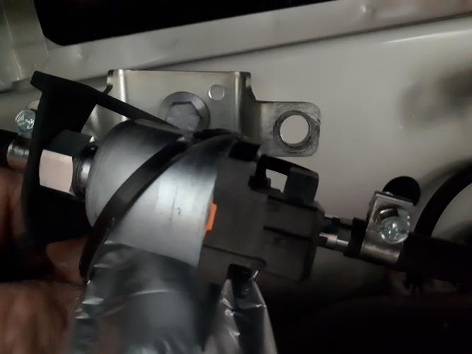

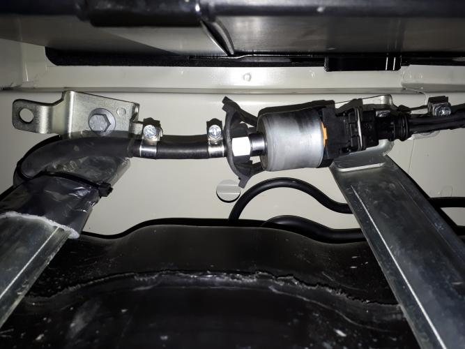

Piccola modifica alla pompetta truma che trasmette il ticchettio quando in funzione in quanto non proprio montata a regola d'arte...perché fascettata  direttamente su staffa metallica del serbatoio gasolio.
allora ho pensato di spostarla ed usando il gommino originale l'ho resa completamente in sospensione e non a contatto con il telaio per non trasmettere più il rumore
qui sotto ho postato un piccolo video per capire meglio il lavoro finito:

Siccome non avevo abbastanza caldo in questi giorni..., mi sono messo a fare la modifica del riscaldamento prendendo spunto da Obelix e Costantino  ma con qualche piccola modifica personale che però obbliga ad alzare il pavimento per fare alcuni fori nelle traverse di supporto al pavimento
Come hai sistemato la pompa Truma,è il modo corretto,io ho aggiunto anche la pompa per l'uso sopra ai 1500m.
Mi sembra assurdo che l'abbiamo fermata con le fascette,ma ormai...Non mi stupisco più di niente! Purtroppo!!
