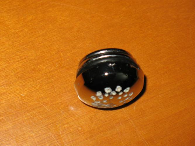

Grande Moby Dick,
i tuoi interventi sono sempre preziosissimi!
I tecnici Malibu dovrebbero visitare il nostro Forum e prenderne lezione...
Hai già preso in considerazione il problema del rubinetto del lavandino del bagno che schizza acqua dappertutto e del quale avevamo discusso qualche tempo fa?
Ricordo l'ottima soluzione adottata da Obelix1 che, però, prevede un adattatore costruito al tornio (cosa per me impossibile da realizzare); ho notato che l'erogatore (non so come chiamarlo, quello con i forellini) è ad incastro
hai idea se esista in commercio qualcosa di già pronto?

Ciao, hai i forellini sporchi di calcare, puliscilo e vedrai che non schizzerà più.
Mettilo in un bicchiere con acido citrico per una notte, oppure uno stuzzicadenti, faceva così anche il mio ex Possl.

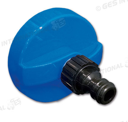

Ciao Moby Dick,
approfitto del fatto che tu sei sul "pezzo" per chiederti se hai potuto verificare se il serbatoio delle acque chiare ha il troppo pieno.
Ho visto in rete questo aggeggio che permette di rifornire il camper senza stare tutto il tempo a tenere in mano il tubo dell'acqua
In pratica, al momento del rifornimento, si sostituisce il tappo originale con questo e gli si attacca il tubo dell'acqua;
ma mi è venuto il dubbio: quando il serbatoio si riempie tutto come me ne accorgo e, soprattutto, cosa succede?
Esploderà tutto laugh o magari i nostri amati ingegneri Malibu avranno previsto un troppo pieno?
Ricordandomi che venerdì scorso hai postato le foto dei tuoi lavori accanto al serbatoio delle chiare ho pensato che magari avevi dato uno sguardo alla configurazione del serbatoio.

Ciao IvanG,
la foto l'ho "rubata" da un vecchio post di Obelix1 (che sicuramente mi perdonerà wink).
Sul mio Malibu gli erogatori sono nuovi (ha 5 mesi di vita) ma schizzano che è una bellezza: se mi chino sul lavandino per lavarmi i denti automaticamente mi lavo pure la faccia ed i capelli...
dovrei trovare un rompigetto non a vite ma che incastri al posto dell'erogatore originale ma dovrei prima capire se l'incastro dell'erogatore ha uno standard sul mercato oppure (e qui sarebbe impossibile sostituirlo) è un incastro a casaccio.

Io sul mio ho allargato i fori con una punta da trapano piccola, ha migliorato.

In risposta al messaggio di Long John del 23/07/2018 alle 15:52:58
Ciao Moby Dick, approfitto del fatto che tu sei sul pezzo per chiederti se hai potuto verificare se il serbatoio delle acque chiare ha il troppo pieno. Ho visto in rete questo aggeggio che permette di rifornire il camper
senza stare tutto il tempo a tenere in mano il tubo dell'acqua In pratica, al momento del rifornimento, si sostituisce il tappo originale con questo e gli si attacca il tubo dell'acqua; ma mi è venuto il dubbio: quando il serbatoio si riempie tutto come me ne accorgo e, soprattutto, cosa succede? Esploderà tutto  o magari i nostri amati ingegneri Malibu avranno previsto un troppo pieno? Ricordandomi che venerdì scorso hai postato le foto dei tuoi lavori accanto al serbatoio delle chiare ho pensato che magari avevi dato uno sguardo alla configurazione del serbatoio. Un abbraccio
Attenzione che mi sembra che il ns serbatoio non abbia lo sfiato aria perchè quando sono fuori e mia moglie utilizza l'acqua sento "fischiare" la serratura serbatoio

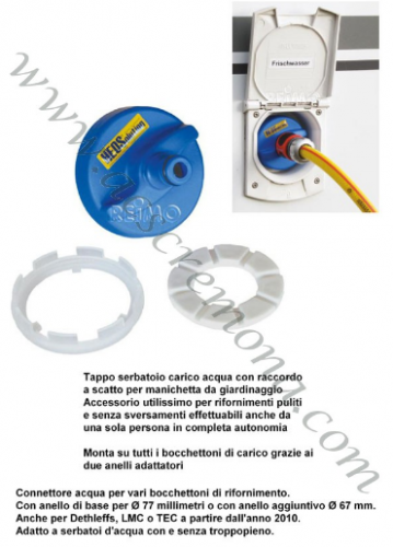

Ciao Long John, vai tranquillo, quel tappo con innesto rapido ce lo ho anch'io è comodissimo e il serbatoio ha lo sfiato che funge anche da troppopieno sfiata proprio nell'aggancio del tappo esattamente come i serbatoi della benzina.
Il tappo che ho io ha la possibilità di essere montato in due modi:
1- con sola quarnizione e quindi ermetico
2- con inserito una sorta di distanziale con feritoie in modo da far fuoriuscire l'aria che arriva proprio dallo sfiato ed è il modo corretto.
Ed è questo:

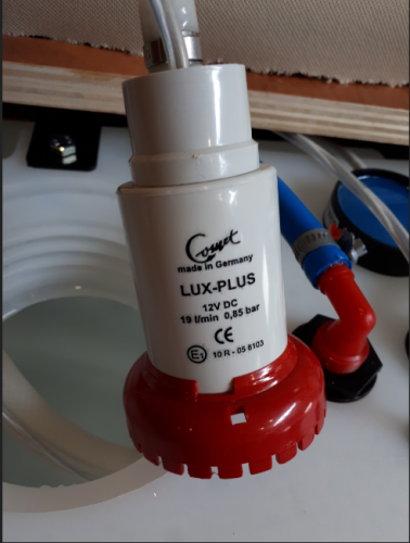

Purtroppo non ho una foto dove si vede ma comunque un pò a più a destra del portagomma a 90 gradi rosso, che è quello del pescante/pompa,ne esiste un altro di colore bianco che funge da sfiato/troppopieno e si collega al boccaporto del tappo esterno.
