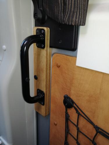

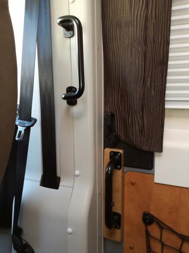

Inserito il 18/11/2018 alle: 14:55:05
In risposta al messaggio di Mauser del 18/11/2018 alle 11:15:06
Ma sono l'unico che usa il tampone come una maniglia?
Ciao, io da più di un anno ho tolto il tampone e sostituito con maniglia che puoi vedere nelle foto, ho aggiunto anche una ulteriore maniglia per agevolare salita o discesa (nella parte alta sx di una delle foto)

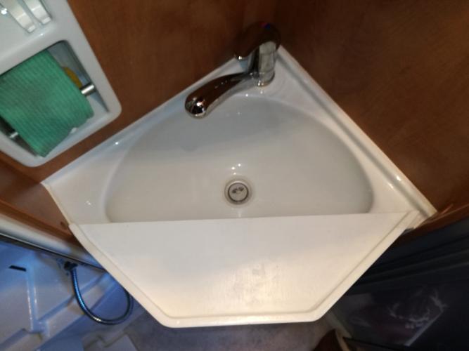

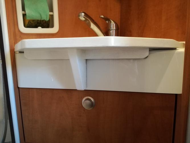

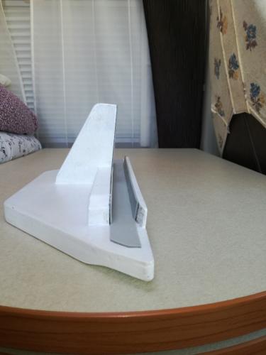

Ciao Oasi, quanto è larga la tua prolunga 15cm? Larga intendo dal bordo fino alla fine esterna
Scusa se non ti ho risposto prima ma dovevo fare foto che ora allego , La larghezza è 14.5 cm. Nella
terza foto è capovolto per vedere sotto, come vedi si innesta sul bordo esistente e si appoggia sulla parte verticale.
Ciao.

In risposta al messaggio di 0asi54 del 18/11/2018 alle 15:04:00
Scusa se non ti ho risposto prima ma dovevo fare foto che ora allego , La larghezza è 14.5 cm. Nella terza foto è capovolto per vedere sotto, come vedi si innesta sul bordo esistente e si appoggia sulla parte verticale. Ciao.
Complimenti Oasi, ottimo lavoro, se credevo te lo commissionavo e poi me lo spedivi, ovviamente pagando, spero che di acciaio venga ugualmente carino, però davvero bella la tua prolunga.

In risposta al messaggio di 0asi54 del 18/11/2018 alle 14:55:05
Oasi ma di dove sei, bisogna che una volta ci incontriamo, sei davvero ingegnoso, io sono di Siena, chissà mai che una volta facciamo un rendez-vous, anche la tua maniglia mi piace tanto, quella dietro il sedile come l'hai fissata, cioè come hai forato, hai prima smontato la plastica e poi fatto i fori?
Io la maniglia ancora non l'ho messa perché qui nel forum c'è chi diceva che poi c'era il rischio che con l'apertura potesse rovinare la carrozzeria, te non hai incontrato problemi di questo genere?
Scusa Oasi, l'ultimissima informazione, quanto è largo lo spazio che va ad incastrarsi nel lavabo, dove hai riportato i pezzi di gomma grigi per intendersi, 2.5cm o 3cm?
Vorrei mettere anche io delle striscioline di gomma per evitare che si graffi il lavabo è per fare più presa.

In risposta al messaggio di Rocchefeller del 18/11/2018 alle 20:32:06
fissata, cioè come hai forato, hai prima smontato la plastica e poi fatto i fori? Io la maniglia ancora non l'ho messa perché qui nel forum c'è chi diceva che poi c'era il rischio che con l'apertura potesse rovinare la carrozzeria, te non hai incontrato problemi di questo genere?
Ciao, sono un abitante del Friuli Venezia Giulia, una bellissima terra di confine. Ho fissato la maniglia sul montante forando e inserendo bussole filettate in acciaio, Questo lavoro l'ho fatto in occasione dello smontaggio del carter in plastica color crema, quello dove finisce la corsa la zanzariera del portellone andando a riscontro su quella striscia magnetica. Dato che volevo rendere smontabile questo carter, ho dovuto togliere senza danneggiare la banda magnetica e sotto di essa sono apparse le viti di fissaggio del carter! Se non si toglie la banda magnetica il carter non si può smontare!  toglierla non è stato facile, dato che è fissata con biadesivo, ma ci sono riuscito senza rovinarla. Non oso pensare il costo, se si dovuto richiedere il ricambio.
Ho forato la striscia magnetica in corrispondenza dei fori delle viti che poi saranno coperte da tappi di plastica (se guardi bene nella foto si vedono!) Con questo sistema si può il carter si può smontare e anche regolare la battuta in chiusura della zanzariera, che non è sempre parallela regolare ( come leggi cosa di cui molti si lamentano!), fissando con colla spessori di multistrati di spessore adeguato, sotto a ciascuna vite a seconda come richiede l'accoppiamento alla zanzariera.
Se guardi bene vedi che sul carter in questione, sul fianco lato sedile, si vedono dei coperchietti copritesta bianchi sporgenti , sotto di essi ci sono le viti  che ho aggiunto perchè il fissaggio originale secondo me era insufficiente. La maniglia, dopo quasi due anni,non mi ha dato nessun problema con la carrozzeria quando il portellone è tutto aperto perchè la maniglia batte su un gommino che ho messo forando sulla maniglia stessa Se guardi bene si vede.
Per proteggere il bordo del lavello,dove appoggia la prolunga, ho usato un materiale morbido a piccoli bolli sporgenti, che viene utilizzato per ricoprire il fondo dei cassetti delle cucine incollato al contrario perchè è morbido e liscio.Se ti serve sapere quanto è largo lo spazio dove si incastra la prolunga, sì a occhio è come hai detto tu ma devo misurare.

Inserito il 19/11/2018 alle: 07:44:15
In risposta al messaggio di 0asi54 del 19/11/2018 alle 00:10:41
del carter in plastica color crema, quello dove finisce la corsa la zanzariera del portellone andando a riscontro su quella striscia magnetica. Dato che volevo rendere smontabile questo carter, ho dovuto togliere senza danneggiare la banda magnetica e sotto di essa sono apparse le viti di fissaggio del carter! Se non si toglie la banda magnetica il carter non si può smontare!  toglierla non è stato facile, dato che è fissata con biadesivo, ma ci sono riuscito senza rovinarla. Non oso pensare il costo, se si dovuto richiedere il ricambio. Ho forato la striscia magnetica in corrispondenza dei fori delle viti che poi saranno coperte da tappi di plastica (se guardi bene nella foto si vedono!) Con questo sistema si può il carter si può smontare e anche regolare la battuta in chiusura della zanzariera, che non è sempre parallela regolare ( come leggi cosa di cui molti si lamentano!), fissando con colla spessori di multistrati di spessore adeguato, sotto a ciascuna vite a seconda come richiede l'accoppiamento alla zanzariera. Se guardi bene vedi che sul carter in questione, sul fianco lato sedile, si vedono dei coperchietti copritesta bianchi sporgenti , sotto di essi ci sono le viti  che ho aggiunto perchè il fissaggio originale secondo me era insufficiente. La maniglia, dopo quasi due anni,non mi ha dato nessun problema con la carrozzeria quando il portellone è tutto aperto perchè la maniglia batte su un gommino che ho messo forando sulla maniglia stessa Se guardi bene si vede.  Per proteggere il bordo del lavello,dove appoggia la prolunga, ho usato un materiale morbido a piccoli bolli sporgenti, che viene utilizzato per ricoprire il fondo dei cassetti delle cucine incollato al contrario perchè è morbido e liscio.Se ti serve sapere quanto è largo lo spazio dove si incastra la prolunga, sì a occhio è come hai detto tu ma devo misurare.
Buongiorno Oasi, intanto mi complimento nuovamente per il tuo ingegno e i tuoi lavori, per la misura che ti ho chiesto penso sia più giusto 2.5 cm in quanto la larghezza del bordo esterno del lavabo è 2 cm (misurata con il calibro e quindi penso che con la gomma che prende comunque un po' di spessore serva giusto quel mezzo centimetro in più.

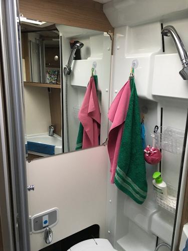

Il mio bagno, con lo specchio, è cosi...me lo sono fatto montare dal conc prima di ritirarlo a titolo di ‘sconto’.
