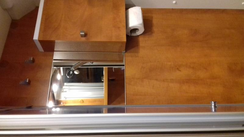

Questa è la modifica che ho fatto io, specchio e armadietto 20181119_165548(1).jpg
bello...bravo ...io avere messo lo specchio un po poi grande...

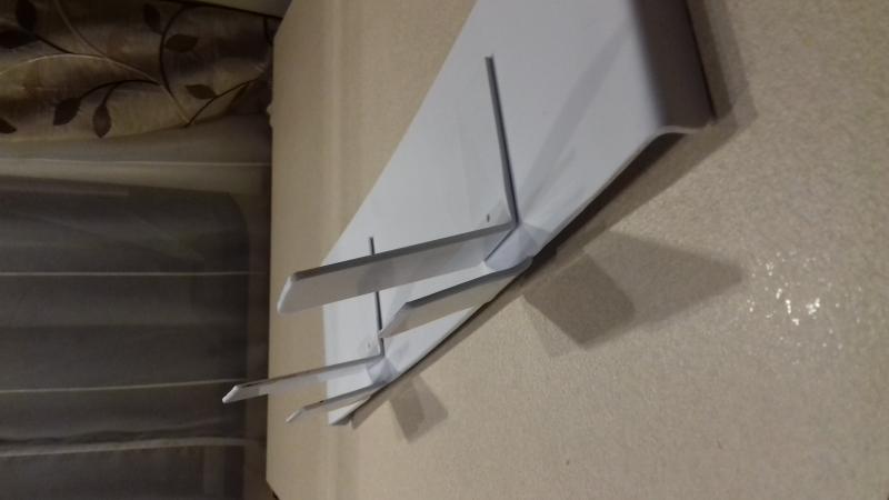

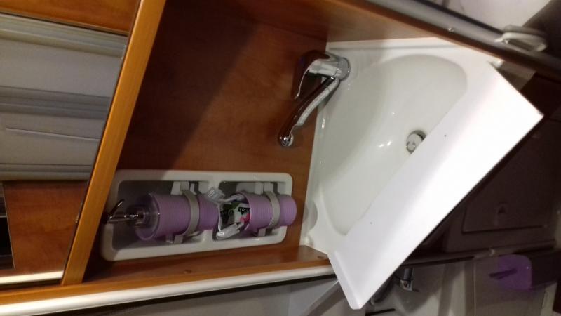

Questa è la prolunga lavandino 20181119_165444(1).jpgche però non uso perché ingombra,
scusate per le foto non riesco a  metterle in piedi
Mi daresti per favore le misure di quel bell armadietto?
Altezza 35 cm.
Larghezza  22,5 cm.
Profondità 10 cm.

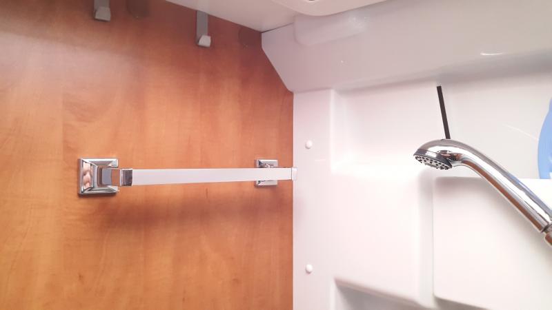

Io l'ho arredato così, potrei sempre mettere uno specchio appena sotto.
Bellissimo... complimenti...
per  il materiale che è dello stesso colore, hai usato il ripiano del mobiletto sotto il letto a SX ?
Ciao Faro, bellissima modifica, per le maniglia, io sono il quinto che utilizza il tampone come maniglia

Questa è la prolunga lavandino che però non uso perché ingombra, scusate per le foto non riesco a  metterle in piedi  Ciao.
Per ‘girare’ le foto, o meglio per farle apparire come sono state scattate, cioè diritte, occorre che siano ridimensionate o scattate in una risoluzione normale ( bassa ).
Comunque vanno bene lo stesso e si capiscono.

Bellissimo... complimenti... per  il materiale che è dello stesso colore, hai usato il ripiano del mobiletto sotto il letto a SX ?
Dietro al gavone bombole c'è uno sportello dentro  ci sono 2 ripiani, ho usato  quelli sostituiti da  altri con legno simile, tanto  non si vedono
Ottimo Farò, anche la tua è una bellissima prolunga, la distanza delle aste di fissaggio posteriori e anteriori di quanto è, 2.5 comunque? E quelle posteriori sono fissate con le viti ma quelle anteriori non capisco bene come sono fissate, che materiale hai usato?
Grazie mille, appena mi finiscono il lavoro posto la mia prolunga che però è di acciaio inox

Ottimo Farò, anche la tua è una bellissima prolunga, la distanza delle aste di fissaggio posteriori e anteriori di quanto è, 2.5 comunque? E quelle posteriori sono fissate con le viti ma quelle anteriori non capisco bene come sono fissate, che materiale hai usato? Grazie mille, appena mi finiscono il lavoro posto la mia prolunga che però è di acciaio inox
Il materiale che ho usato è un plexiglas di scarto che avevo, le aste anteriori sono un pezzo unico con il piano, scaldate e piegate quelle posteriori sono incollate con colla tipo attak comprata in fiera, le viti le ho messe solo per sicurezza.
La distanza tra le 2 aste è  di  1,4 cm. vicino al piano e 1,7 cm più in basso (però sono abbastanza  flessibili e vanno a pressione).
