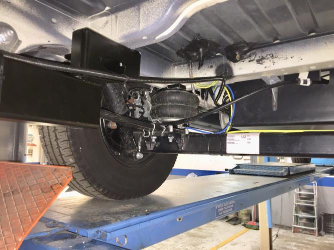

ciao  a tutti,  nuovo di questo forum  ma possiedo un Malibu 600 35q.li  ruote  16    da  quasi 2 anni  cercavo qui informazioni o pareri  relativi alle sospensioni posteriori,  quando ho acquistato il mio Malibu,
il concessionario mi ha consigliato e poi montato  sospensioni Al.ko ad aria , ma nonostante questa modifica il camper vibra e sobbalza malamente  ad ogni piccola asperita' della strada  non ho portamoto,  qualcuno ha qualche consiglio? grazie
Io a parma ho provato il charming GT che poi ho acquistato, 30 minuti intorno a parma, tangenziale inclusa ho preso una marea di buche e una pure cosi grossa all'interno el parcheggio della fiera che ci siamo fermati per vedere se si era rotto qualcosa ma ho trovato il mezzo morbidissimo e silenzioso, strano sentire queste cose soprattutto per il fatto che a me deve ancora arrivare, confronto il mio ex motorhome e come andare in un auto di lusso super ammortizzata, spero sia solo un tuo problema e che non sia tanto comune
A che valore hai regolato i soffietti?
ho provato diverse regolazioni, ma il risultato non cambi a
Posso solo dirti che io ho avuto esperienza molto negativa con i soffietti, avendo appunto troppa rigidità e mi si smontava il mobilio specie sul pavè, ma ci sono soffietti e soffietti.
Ho toccato con mano diversi modelli e marche e i più morbidi sono i goldschmitt da 8" doppia balza e quì sul forum qualcuno ce li ha e pare si trovino molto bene, Mi sembra che "Emap" me lo avesse detto un pò di tempo fa.
Ora sono indeciso se rimetterli in quanto adesso ho un heavy ed anche con lo scooter di sbalzo il camper non si siede nel posteriore, ma mi trovavo molto bene per livellarmi in libera o per alzare il posteriore per parcheggiare in retro sui marciapiedi o aiuole in quanto li comandavo tramite elettrovalvole pneumatiche e lo alzavo e abbassavo in un nano secondo.

Posso solo dirti che io ho avuto esperienza molto negativa con i soffietti, avendo appunto troppa rigidità e mi si smontava il mobilio specie sul pavè, ma ci sono soffietti e soffietti. Ho toccato con mano diversi modelli
e marche e i più morbidi sono i goldschmitt da 8 doppia balza e quì sul forum qualcuno ce li ha e pare si trovino molto bene, Mi sembra che Emap me lo avesse detto un pò di tempo fa. Ora sono indeciso se rimetterli in quanto adesso ho un heavy ed anche con lo scooter di sbalzo il camper non si siede nel posteriore, ma mi trovavo molto bene per livellarmi in libera o per alzare il posteriore per parcheggiare in retro sui marciapiedi o aiuole in quanto li comandavo tramite elettrovalvole pneumatiche e lo alzavo e abbassavo in un nano secondo.
Moby, confermo,
io ho montato il doppia balza da 8”, normalmente li ho regolati attorno a 1,5/1,8
confermo, dopo quasi due anni di utilizzo, di esserne pienamente soddisfatto

Moby, confermo, io ho montato il doppia balza da 8”, normalmente li ho regolati attorno a 1,5/1,8  confermo, dopo quasi due anni di utilizzo, di esserne pienamente soddisfatto
Io ho montato delle MEB ( Goldschmitt ) a doppia balza da 8”, con relativo compressore, il tutto trascritto su libretto e omologato. Sono molto soddisfatto dal punto di vista del rollio e della morbidezza. Li uso molto anche come livellamento.90CB41DC-8399-41F5-B25C-11455527D589.jpeg
Il concessionario, che dici ti ha consigliato e ti ha montato i soffietti, cosa dice quando gli illustri la questione?
In prima persona, visto che il mezzo è in garanzia, dovrebbe aiutarti  lui a risolvere il “problema”
Identico impianto anche sul mio!
