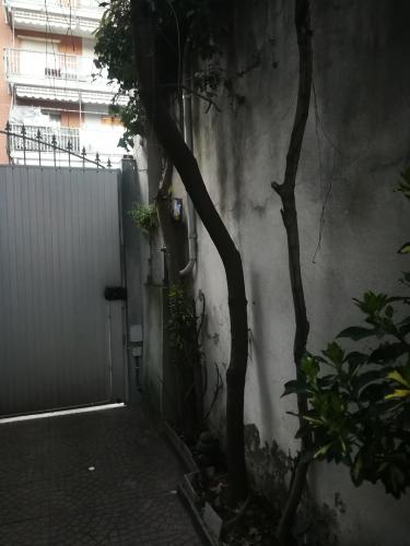

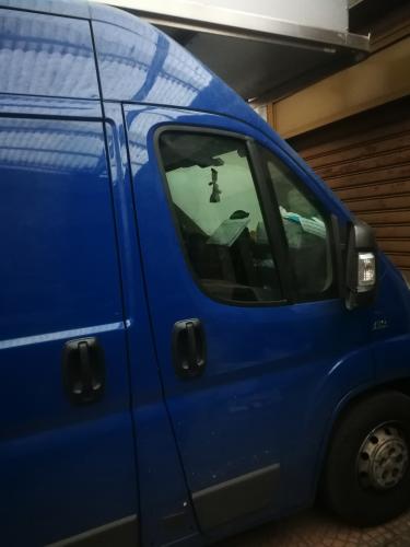

Scusate vi espongo un mio dilemma, visto che mancano due mesi al ritiro vorrei arrivare preparato, io ho un fiat ducato H2 che uso per lavoro, e l'entrata di casa mia, del mio cortile è stretta e ho un albero che sporge di parecchio. con il furgone entro bene senza problemi e non tocco ma se misuro il mio furgone lateralmente è alto 2 metri e 35 circa (ovviamente senza tenda), il Malibu ho letto che è alto circa 2.59, questo sarebbe un problema fosse alto cosi tutto toccherei la pianta, vorrei sapere se 2.59 è l'altezza totale del veicolo oppure l'altezza centrale compresa di oblo, se qualcuno l'ha mai misurato lateralmente, dal portellone per l'esattezza, e potesse dirmi l'altezza mi farebbe un gran favore….grazie
Con me dovete portare pazienza, sono 6 mesi che aspetto e che sono senza camper sto sclerando quindi sto facendo ogni cosa per arrivare preparato al lieto evento :P
di parecchio. con il furgone entro bene senza problemi e non tocco ma se misuro il mio furgone lateralmente è alto 2 metri e 35 circa (ovviamente senza tenda), il Malibu ho letto che è alto circa 2.59, questo sarebbe un problema fosse alto cosi tutto toccherei la pianta, vorrei sapere se 2.59 è l'altezza totale del veicolo oppure l'altezza centrale compresa di oblo, se qualcuno l'ha mai misurato lateralmente, dal portellone per l'esattezza, e potesse dirmi l'altezza mi farebbe un gran favore….grazie Con me dovete portare pazienza, sono 6 mesi che aspetto e che sono senza camper sto sclerando quindi sto facendo ogni cosa per arrivare preparato al lieto evento :P
I259 sono al centro in corrispondenza dell'oblò, la sagoma della carrozzeria originale dovrebbe essere la stessa, anche il tuo mi sembra h2 e dovrebbe avere altezza interna circa 1.90.

In risposta al messaggio di MaxCancer del 05/03/2019 alle 18:04:13
Da listino Fiat Professional, il Ducato H2 (Maxi con ruote da 16") è alto 254cm, mentre con ruote da 15" circa 2.5cm in meno.
Considerando lo schiacciamento delle sospensioni, le gomme, ed un pò la maggior sporgenza degli oblò sul tetto, secondo me l'altezza max dovrebbe stare attorno ai 260/265cm.
Sul mio Maxi ho anche la parabola automatica, che aggiunge circa 10/15cm in altezza, per cui dovrei stare attorno ai 270/275cm.
Tempo fa sono passato sotto a delle bandelle di un passaggio basso poste a 280cm, mi sono fermato ed ho visto che sopra la parabola c'era ancora luce, probabilmente i 280 in quei casi sono un pò di più (per sicurezza).
Ma nel mio caso ora so per certo che sotto ai 280cm evito di passare
PS La foto del furgone blu che hai mostrato, è di un tetto di un H2 (con ruote da 15"), anche se è un X250, come altezze è identico all'X290, per cui non è alto 235cm come affermi, ma ben di più, cioè circa 252cm.
Il tetto del furgone. rispetto ai lati, è più alto al centro del mezzo (profilo cosiddetto "a schiena d'asino"), per cui fai attenzione se lo misuri solo sul profilo della parete del portellone, potresti non rilevare l'altezza corretta.
Qui lo si vede abbastanza bene
Comunque se ci passi col furgone blu, ci passerai anche con camper, ma in più avrai gli oblò e se li hai richiesti, anche altri accessori "critici" da tenere in considerazione, come il tendalino e la parabola (chiusa ovviamente).
Attenzione all'eventuale tendalino, il mio non l'ho misurato perchè la parabola è l'oggetto più alto, la prospettiva inganna un pò, ma a quanto vedo è più alto degli oblò del tetto, o comunque è quasi uguale, centimetro più centimetro meno.

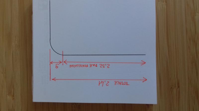

In risposta al messaggio di MaxCancer del 05/03/2019 alle 19:38:14
di lato non l'hai misurato?? dal portellone intendo alla curvatura della carrozzeria
1551860458120-1514575005.jpgQuesto all'altezza del portellone, dietro è un po più alto.
