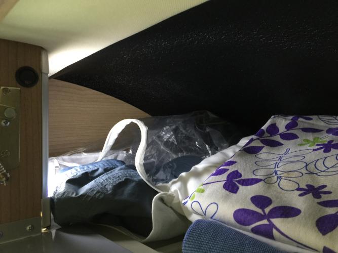

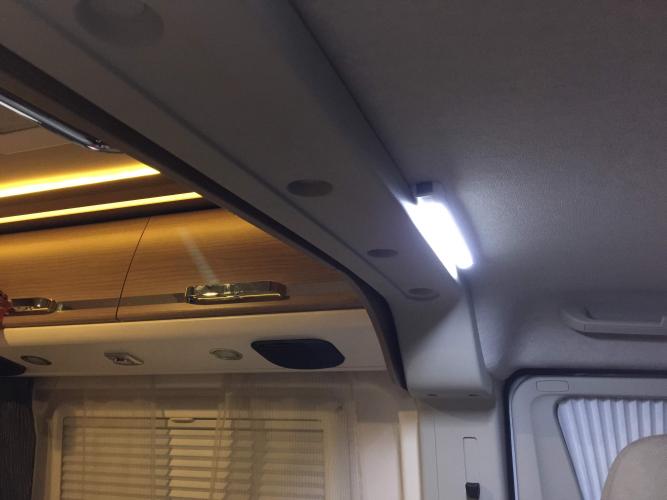

Buonasera a tutti. Qualcuno di voi ha installato una luce nel vano sopra la cabina del Malibu? Aspetto fiducioso il vostro aiuto. Ciao
Io da subito, prima di essere ricattato con una minaccia di frigo chiuso eh eh. Ne ho sistemare due, ai lati , ci interruttore. Ne ho messe altre due, sempre con interruttore, sopra i sedili perché non c’e Luce per leggere nulla
Sto pensando anche che forse è necessario montare una luce sopra i sedili cabina. Non l'ho ancora fatto, perchè ancora non trovo  qualcosa di gradevole da metterci.

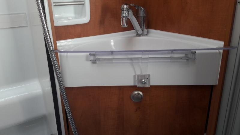

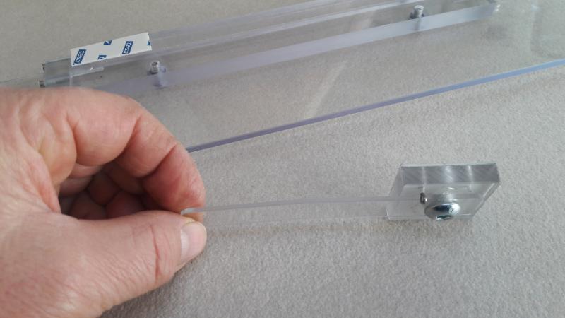

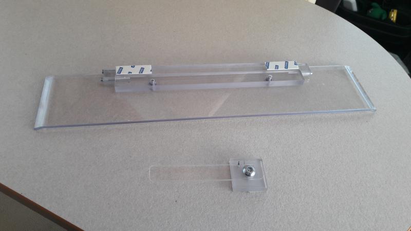

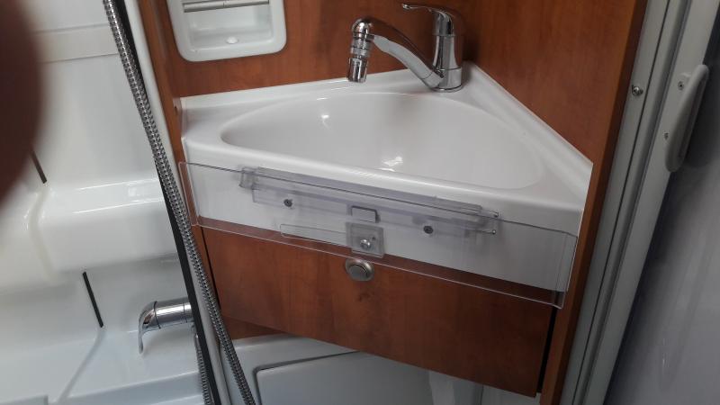

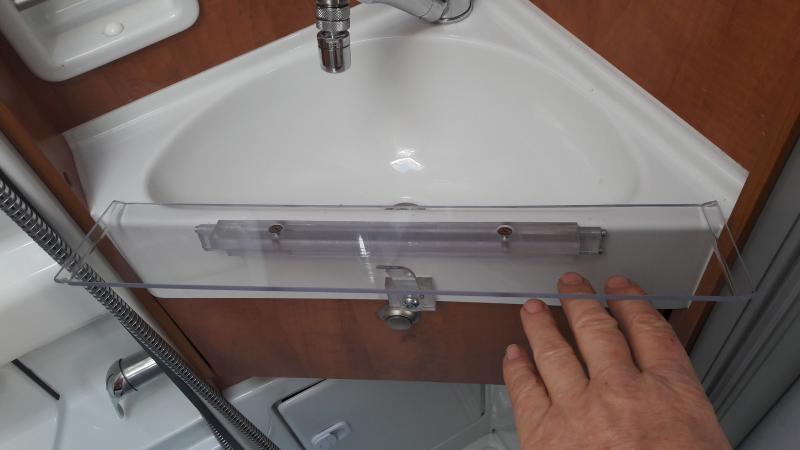

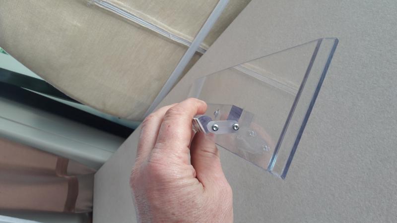

Sono finalmente riuscito a trovare il tempo per finire una "incompiuta" che mi trascinavo da diverse settimane: l'allargamento del lavandino del bagno. ho messo una piccola calamita al centro per bloccare il tutto in posizione di riposo per evitare vibrazioni durante il viaggio.
se qualcuno è interessato posso fornire qualche schizzo con le dimensioni.

Inserito il 28/03/2019 alle: 16:08:31
In risposta al messaggio di Obelix 1 del 28/03/2019 alle 13:56:44
Ciao Sono finalmente riuscito a trovare il tempo per finire una incompiuta che mi trascinavo da diverse settimane: l'allargamento del lavandino del bagno. ho messo una piccola calamita al centro per bloccare il tutto in posizione
di riposo per evitare vibrazioni durante il viaggio. se qualcuno è interessato posso fornire qualche schizzo con le dimensioni. Obelix
Mi sembra un bel lavoro, anche se non sono riuscito a capire bene i dettagli del fissaggio. Mi interessano comunque gli eventuali disegni.

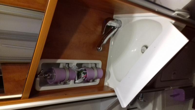

Tempo fa avevo fatto questo :20181119_165444(2).jpg
ma non lo uso perché ingombra troppo.

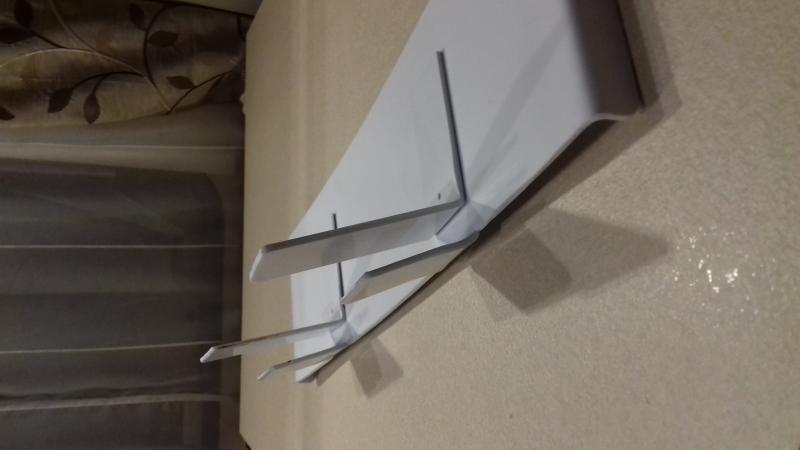

Inserito il 28/03/2019 alle: 19:54:58
In risposta al messaggio di ik6Amo del 28/03/2019 alle 16:08:31
I fissaggi sono tutti con biadesivo tipo da vetraio, la mensola quando non la uso ruota e si mette parallela alla zona frontale e non intralcia il box doccia

Tempo fa avevo fatto questo : ma non lo uso perché ingombra troppo. Ciao
Bello anche questo, serve solo un posto dove metteo quando Non si usa

In risposta al messaggio di Red007 del 28/03/2019 alle 09:20:44
Grazie per le foto.Appena possibile inizierò con la ricerca dei cavi per alimentare sia luce in cabina che all’interno del vano. Buonanotte
