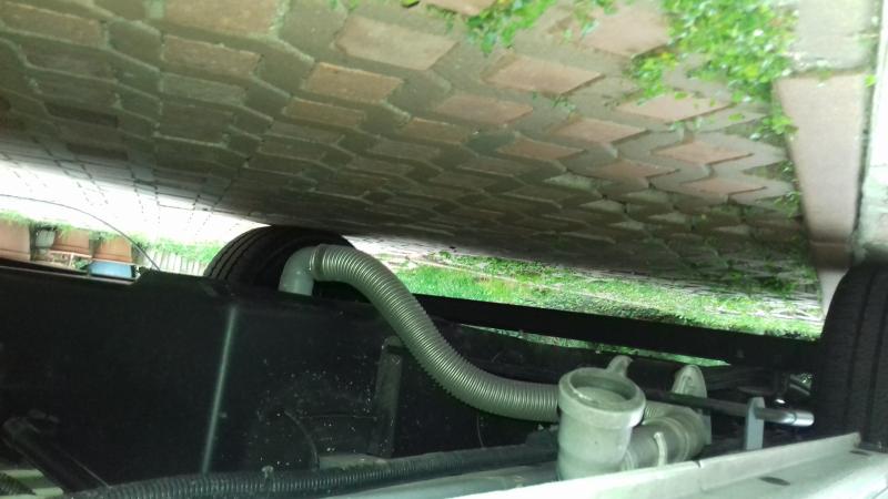

Il serbatoio acque grige ha il tubo di scarico disposto al centro del mezzo, in posizione alquanto scomoda. E' possibile aggiungere un tubo e portarlo lateralmente, ma in questo caso diminuisce la distanza da terra del complesso, con possibili inconvenienti.
C'è qualcuno che ha fatto tale modifica, e come?

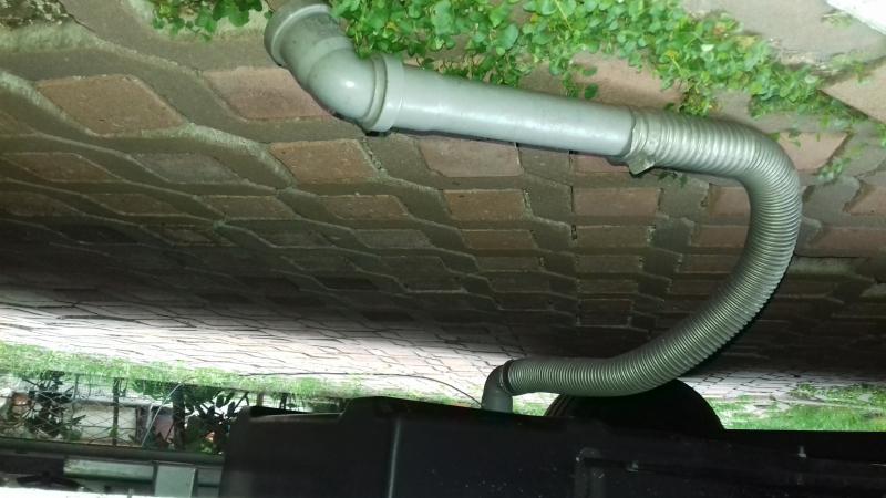

Il serbatoio acque grige ha il tubo di scarico disposto al centro del mezzo, in posizione alquanto scomoda. E' possibile aggiungere un tubo e portarlo lateralmente, ma in questo caso diminuisce la distanza da terra del complesso, con possibili inconvenienti. C'è qualcuno che ha fatto tale modifica, e come?
20190412_180717(4).jpgla curva  è  a 17 cm. da terra, molto comodo con il tubo flessibile. Ciao. 20190412_180531.jpgo girate le foto o girate il computer laugh

la curva  è  a 17 cm. da terra, molto comodo con il tubo flessibile. Ciao. o girate le foto o girate il computer
Io mi sono appeso con i piedi al soffitto e mi sono guardato bene le foto smiley.
Scherzi a parte è un'ottima soluzione, non ho capito come lo fissi durante il viaggio.

Io mi sono appeso con i piedi al soffitto e mi sono guardato bene le foto . Scherzi a parte è un'ottima soluzione, non ho capito come lo fissi durante il viaggio. Obelix
Il tubo viene incastrato sopra l'asta che comanda l'apertura della valvola e il terminale si blocca a pressione con un clip a U di quelle che si usano per fissare le canaline negli impianti elettrici.

Sono proprio i 17 cm al centro del mezzo che non mi convincono. Già il serbatoio risulta basso; si abbassa ancora di più con il moncone del tubo di scarico ma, se aggiungo un gomito, perdo altri 5 cm e rischio di toccare poichè si riduce di molto l'angolo di dosso.
L'idea di tagliare l'attacco a becco di flauto è buona, diventa però non facilmente realizzabile il collegamento con il profilato d'alluminio.
Io ho l'esigenza di portare  lo scarico lungo la fiancata del camper, poichè il mio camper service è dotato di un tubo flessibile che può raccordarsi ad un condotto da 40 mm.
Non ho ancora avuto il tempo di stendermi sotto al camper per osservare il serbatoio ed eventualmente smontare parte della coibentazione, quindi ho chiesto qui se qualcuno aveva fatto questa modifica.
Se non fosse per quel gomito che sporge...

I 17 cm. sono calcolati con il gomito montato comunque anche lo scalino non è tanto più in alto, si trova a 18cm. però considera che io ho gomme da 16 e telaio maxi.
