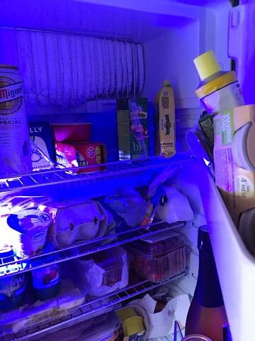

Scusate amici, mi assicurate che togliendo dal frigo lo sportello dello scomparto congelatore otteniamo una minore temperatura interna (e questo è anche logico) ma non si rovina niente?
perche sinceramente io il congelatore non lo utilizzo mai, smontare lo sportello del congelatore sono due vita ma a quel punto oltre ad avere un frigorifero più ampio avrei anche una minore temperatura interna, confermatemi il tutto, grazie a tutti.

Scusate amici, mi assicurate che togliendo dal frigo lo sportello dello scomparto congelatore otteniamo una minore temperatura interna (e questo è anche logico) ma non si rovina niente? perche sinceramente io il congelatore
 Ciao, io l’ho tolto da subito perché non ho necessità ne di ghiaccio ne di surgelati. Comunque il freddo lo fa ugualmente usando solo tre tacche ed il ghiaccio eventualmente che compri ( sono caduto ed ho dovuto procurarlo in camping ) si mantiene senza problemi. Unica avvertenza è quella di non lasciare i cibi a contatto con la serpentina sul fondo ed è per questo che ho messo una piccola griglia come distanziale ( la si intravede tra il ghiaccio formatosi sulla serpentina ). Domani finisco le vacanze, sempre che il Ducato si avvii, e quindi sbrinerò tutto. Un saluto

Innanzi tutto ti ringrazio delle risposte Red, però il mio non è come il tuo o meglio, io non voglio smontare anche il ripiano del congelatore ma soltanto lo sportello davanti, te hai tolto anche il ripiano?
Per togliere come dico io lo sportello e basta sono soltanto due viti, comunque sto andando a memoria e quindi poi anche io posso togliere il ripiano sotto.
Ultima domanda perché dalle foto non capisco bene, ma te che hai sfilato tutto i loro cassettino congelatore?
