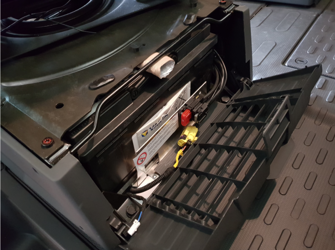

Solo per dare una info che può interessare, nel mio Hymwercar, sotto al sedile passeggero, ho chiesto (di fabbrica, quindi da listino ufficiale) due AGM da 95Ah l'una, per un totale di 190Ah
Lunghezza: 353 mm
Larghezza: 175 mm
Altezza: 190 mm
Peso: 26 kg l'una
Non so che marca/tipologia monti Malibu, ma eventualmente potreste considerarle.
Qualcuno (con le stesse dimensioni e peso), arriva anche a suggerire queste da... 140Ah, ma credo che sia robetta da poco.

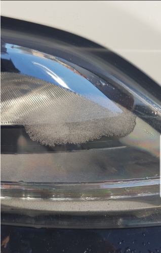

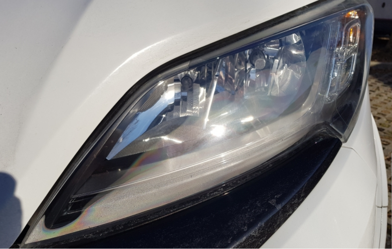

Mi associo ai fari "condensati", Ducato di maggio 2018, condensa esagerata verso dicembre, con gocce enormi che non andavano via per giorni, addirittura al mattino mi trovavo la condensa congelata all'interno.
Sostituiti in febbraio 2019, in dicembre 2019 (durante il viaggio invernale), stesso identico comportamento, enorme condensa, ghiaccio interno ecc.
Appuntamento per nuova sostituzione, la garanzia scade il prossimo maggio, se lo  fanno ancora (come probabile), mi sa che me li terrò così... visti anche i comunicati (che probabilmente mi consegneranno alla prossima sostituzione...)
Questa mi ha accompagnato per una giornata intera, l'unico modo per eliminarla (ma non del tutto) era accendere i fari anabbaglianti/abbaglianti)
Anche questo alone ghiacciato (interno) si poteva eliminare solo accendendo i fari anabbaglianti/abbaglianti, perchè con le sole DRL (io ho le led che non scaldano, ma anche quelle normali probabilmente non contano, sono lontane da questa posizione), a causa delle giornate con temperature sempre sullo 0 o sottozero, ci metteva un sacco di tempo ad andare via.
Gli aloni di cui parla Fiat li avevo notati fin dai primi periodi autunnali, spesso dopo il lavaggio ed esposizione al sole, molto brutti a vedersi (già solo questo lo ritengo un difetto), ma poi andavano via.
Mentre con il freddo invernale, alternato ad umidità, sole e calore interno del motore, arriva il peggio.
Vedremo, ma secondo me è un grosso difetto, che si manifesta in particolari condizioni.
A camper non utilizzato (parcheggiato all'aperto senza usarlo), non succede nulla, può beccarsi anche le peggio condizioni alternate (pioggia e sole immediato, umidità e subito freddo), ma niente.
Mentre se il difetto c'è, questo si manifesterà solo con l'uso del camper, evidentemente i rapidi cambi di temperatura ed umidità, associati agli stop serali e movimenti diurni (eventualmente con il calore generato dal motore), fanno esplodere il peggio...
