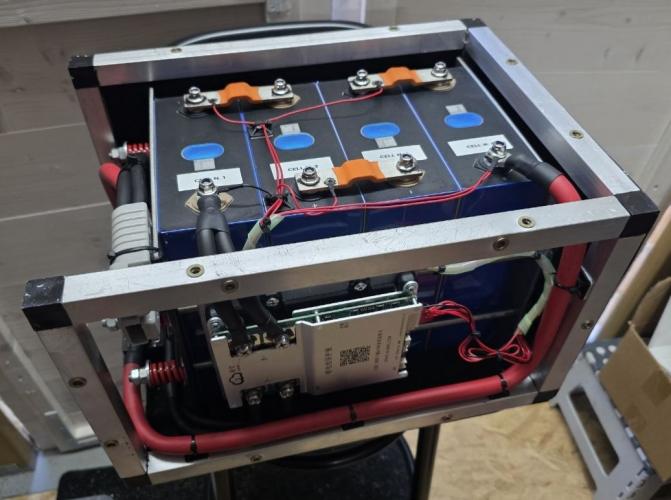

Non volendo monopolizzare questo thread con i miei post, mi rendo conto di aver spammato un po' troppo, ho creato un thread dedicato all'impianto elettrico dove ho iniziando inserendo le foto della batteria che ho fatto. Questo è il link se volete curiosare:  https://www.camperonline.it/for...

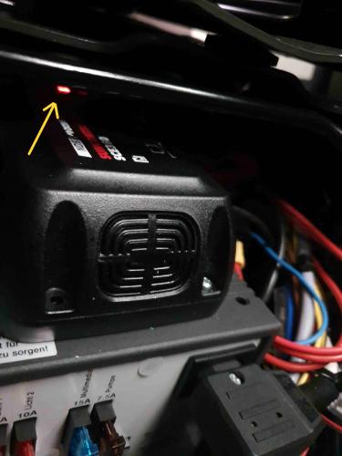

ciao Pierpaolo,
oggi pomeriggio ho tolto il coperchio posteriore e poi con attenzione ho controllato i cablaggi e sono veramente come li hai descritti per il tuo....era la foto che distorceva la realtà angry...meglio così...tutto ok.
Però come al solito non finoscono mai e lo sapevo crying...il primo anno di un camper nuovo è un patimento ed è sempre stato così con tutti gli altri passati angry
In poche parole, mi sono accorto, per ora controllando dal pannello nella cellula, che la batteria motore scende in una settimana da 12,7v a 12 v e mi sembra troppo...in poche parole in due settimane il camper non partirebbe ...
Sugli altri Ducato, compreso quello prima, trovavo valori intorno a 12, 4 - 12,5 v partendo sempre dai 12,7 - 12,8 ma dopo tre settimane di fermo camper ...quindi presumo che ci sia qualcosa che "ciuccia" corrente a camper fermo e non so cosa potrebbe essere.
L'unica cosa montata è stato l'antifurto Gemini che però stando il camper in garage, non inserisco mai e poi mi dicono che ha consumi irrisori e poi l'altra cosa installata è il regolatore del pannello solare NDS che mi dice il concessionario che serve anche a dare corrente alla BM una volta la BS carica....quindi rispetto a nuovo, l'unici 2 accessori che sono andati ad interferire con la BM sono questi...
Che dite ? sono valori regolari quelli che riscontro e/o c'è da indagare ?

Io indagherei ma non escluderei a priori i due apparecchi...
Se non hai inserito uno stacca batteria il regolatore solare starà sempre acceso, se hai il camper in garage al coperto questo assorbirà corrente invece che erogarla, poca, come sarà poca quella del Gemini. Un assorbimento minuscolo per tanti giorni, comunque lo senti.

Io indagherei ma non escluderei a priori i due apparecchi...  Se non hai inserito uno stacca batteria il regolatore solare starà sempre acceso, se hai il camper in garage al coperto questo assorbirà corrente invece che erogarla, poca, come sarà poca quella del Gemini. Un assorbimento minuscolo per tanti giorni, comunque lo senti.
Infatti è da indagare sui 2 componenti e propenderei più sul regolatore del pannello solare NDS in quanto il Gemini lo avevo anche sull'altro camper ed in 9 anni non ha mai dato problemi di assorbimenti anomali, ed in effetti, avevo visto una volta un led rosso accesso sul regolatore anche con mezzo fermo in garage come da foto e non mi tornava molto...

c'è ben poco da indagare
i nuovi veicoli son così, purtroppo
con varie centraline elettroniche collegate hanno, da fermo, assorbimenti imbarazzanti
anche il mio, su base sprinter e non ducato, è la stessa cosa...
dopo una ventina di giorni al massimo, la batteria motore va quasi a terra

c'è ben poco da indagare i nuovi veicoli son così, purtroppo con varie centraline elettroniche collegate hanno, da fermo, assorbimenti imbarazzanti anche il mio, su base sprinter e non ducato, è la stessa cosa...  dopo una ventina di giorni al massimo, la batteria motore va quasi a terra
Non son d'accordo, il mio è fermo da 3 settimane e le batterie son sempre ferme a 12.5v
