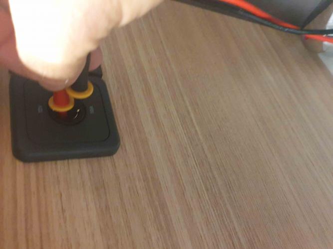

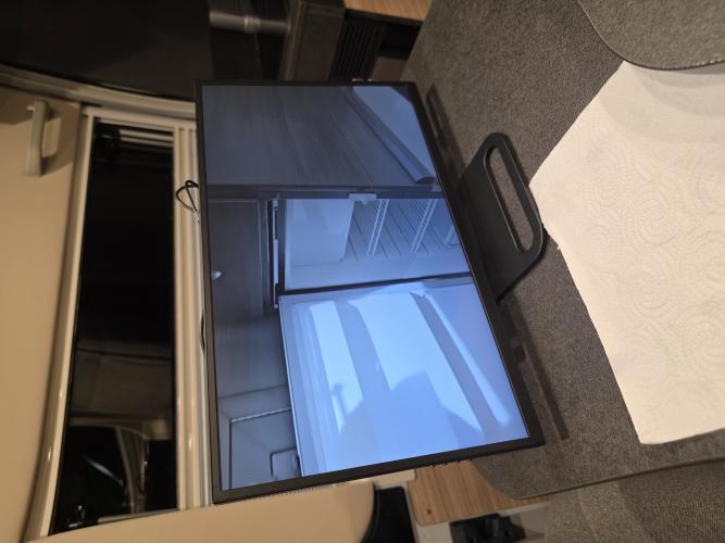

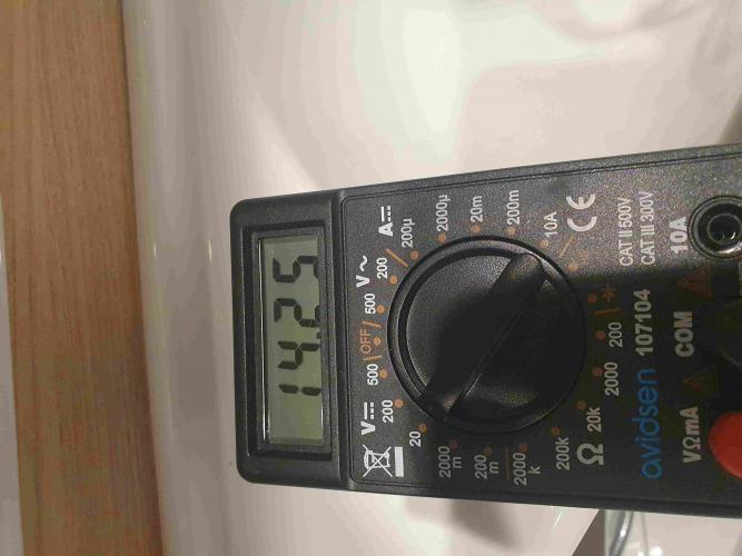

Visto che il camper non lo utilizzo per problemi vari, oggi pomeriggio ero in garage a smatterci un po' e mi è venuta l'idea di verificare il voltaggio della "famosa" presa 12 volt che ho fatto installare in bagno per l'utilizzo del rasoio ed altro come avevo anche nell'altro Carthago e soprattutto dato che un mesetto fa, mi ha bruciato il rasoio durante la barba....rasoio che ha funzionato sempre negli ultimi 4 camper e sempre attaccato ad una presa 12 v in bagno.
Orbene, vi chiedo ...ma è regolare che con il camper fermo in garage da oltre 10 gg, e quindi senza ricarica, legga nella presa un voltaggio di oltre 14 v ? La batteria è una Litio da 120 A ...e non vorrei che proprio questo elevato voltaggio abbia contribuito alla rottura del rasoio angry
Cosa dovrei fare secondo voi ? ma non è che anche Tv e/o altro, magari con utilizzo con il supporto del pannello solare, parta anche lei ?
P.s. scusate ma non riesco ad addirizzare le foto...

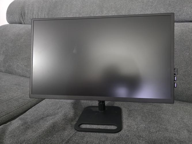

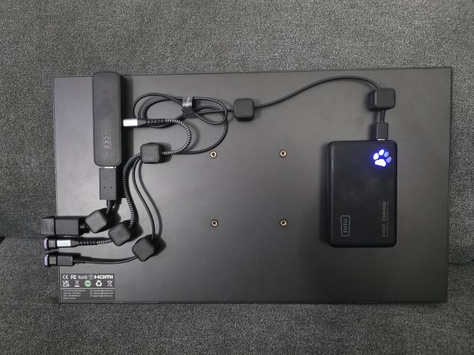

Riesci a postare una foto della tua zona pensile? io ho portato i cavi sopra le mensoline ed è abbastanza facile da fare senza smontare troppe cose.
Per la TV io ho risolto con un monitor portatile e Fire TV, poca spesa e te la puoi anche portare fuori nelle giornate estive.

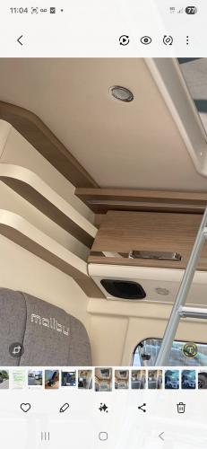

Ho una foto,  ma è inutile... teoricamente dietro lo schienale della dinette dovrebbe alloggiare la tv, ci sono due mensole. Non so se ci sua una predisposizione.
Ho una tv smart da 24" ma ne faccio a meno , abbiamo due tablet e andranno bene quelli.

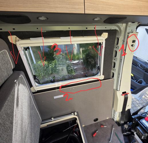

Allora per portare un cavo la non è complesso, basta togliere la paretina che copre la finestra la quale è attaccata con del velcro e un paio di viti. Gli step da fare nell'ordine sono:
  1. Smonta il punto di ancoraggio della cintura nella parte alta, è un bullone che si toglie facilmente (magari blocca la cintura che non rientri completamente nel suo avvolgitore)
  2. Togli il tavolo e togli le due viti che tengono il supporto
  3. A questo punto la parete è tenuta su solo da del velcro e biadesivo, ti basta staccarla con delicatezza e farla scorrere verso il basso per farla uscire, questo ti darà accesso all'intercapedine del bagno per poter tirare un cavo verso l'alto
Per portare un cavo in quella zona poi, non conosco il tuo modello però mi aspetto che dal sedile passeggero tu riesca ad arrivare verso la dinette con una sonda. Mal che vada, se riscontri difficoltà, puoi sfruttare il sotto pavimento della dinette, da li arrivare al sedile con un cavetto contenuto è facile e ti basterà fare un piccolissimo foro poi verso la panca che tanto non vedrà nessuno.
Questo percorso è valido anche per portare eventuali cavi in bagno.

complimenti per i collegamenti dietro il monitor, molto puliti! che cavo multiuscita hai utilizzato per collegare il powerbank a monitor e FS? Per per le prese hai utilizzato connettori a 180°?

Allora per portare un cavo la non è complesso, basta togliere la paretina che copre la finestra la quale è attaccata con del velcro e un paio di viti. Gli step da fare nell'ordine sono: Smonta il punto di ancoraggio della
cintura nella parte alta, è un bullone che si toglie facilmente (magari blocca la cintura che non rientri completamente nel suo avvolgitore) Togli il tavolo e togli le due viti che tengono il supporto A questo punto la parete è tenuta su solo da del velcro e biadesivo, ti basta staccarla con delicatezza e farla scorrere verso il basso per farla uscire, questo ti darà accesso all'intercapedine del bagno per poter tirare un cavo verso l'alto Per portare un cavo in quella zona poi, non conosco il tuo modello però mi aspetto che dal sedile passeggero tu riesca ad arrivare verso la dinette con una sonda. Mal che vada, se riscontri difficoltà, puoi sfruttare il sotto pavimento della dinette, da li arrivare al sedile con un cavetto contenuto è facile e ti basterà fare un piccolissimo foro poi verso la panca che tanto non vedrà nessuno.  Questo percorso è valido anche per portare eventuali cavi in bagno.
Grazie mille...
