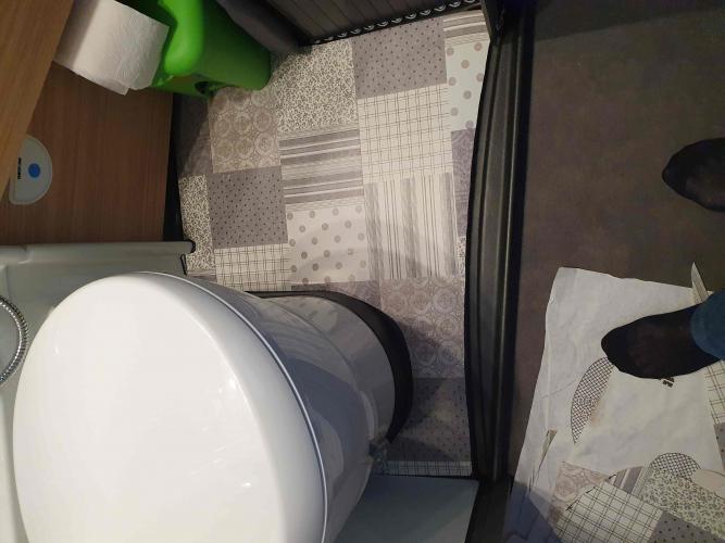

Il piatto doccia del Relax è diverso dai vostri...c'ero proprio qualche ora fa al camper a fare dei lavoretti e mi ero riproposto di fare una foto ma poi...me lo sono dimenticato angry...alla prossima la faccio...
P.S. ho ritrovato tra le foto una appena arrivato a casa quando ho fatto un tappetino a misura e sotto di esso ci sono 2 scarichi contrapposti...

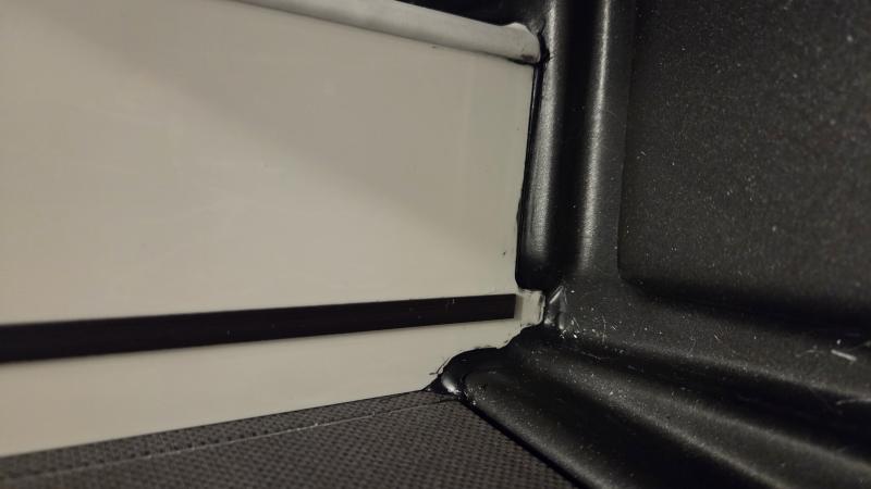

Sembra un bel lavoro. Però mi hai messo la pulce e ho subito controllato (sono in giro in Normandia), i piani del mio letto appoggiano perfettamente sullo stesso livello, sia del legno che dell'alluminio. Inoltre il legno
nella zona dove poggiano i profilati metallici è spessorato. Probabilmente c'è stato qualche errore di assemblaggio oppure sul relax hanno risparmiato sul mobilio, ma credo più alla prima ipotesi. Quello che non ho capito, invece, ma i piatti doccia sono stati cambiati? Ovvero non presentano più quelle due svasature mal sigillate che per un decennio hanno provocato infiltrazioni sul pavimento?  Da maxime mi sembrava di avere capito così, ma vorrei vedere una foto dei particolari da confrontare con le mie
Queste le sigillatura del nostro, non malissimo ma per sicurezza le rifaccio.
Vanno rifatte perché usano un materiale  tipo sikaflex che non tiene, perché non è elastico. Anche il van flette, io ho fatto molto fuoristrada anche impegnativo sulle alpi, mi si sono scollate persino le sigillature a sx e.dx del lavandino del bagno. Il sigillante corretto lo ho indicato qualche pagina indietro, quando ho fatto il lavoro, che è risultato definitivo.

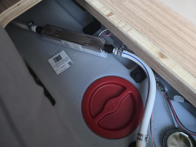

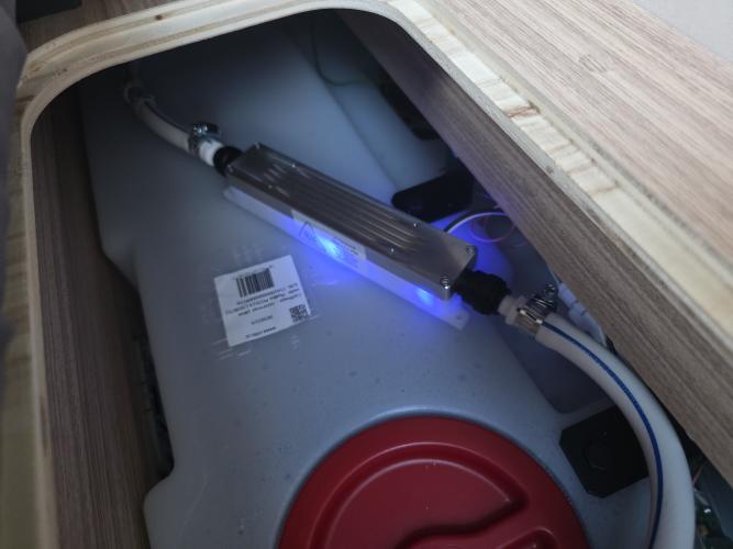

In vista di una settimana abbondante in giro oggi mi son dedicato finalmente ad un upgrade sul fronte idrico. Ho installato in uscita dalla pompa un filtro UV della X-Pura.
Non tanto perché voglia bermi l'acqua del serbatoio ma per evitare che batteri in giro per l'impianto possano con il tempo rendere i tubi viscidi ed aumentarne la proliferazione. La lampada si accende contemporaneamente alla pompa e consuma solo una dozzina di watt.
Prossimo step sarà installare il filtro Easy Drink di Acquatravel per eliminare eventuali residui e per ridurre la quantità di cloro che viene aggiunta in fase di carico. Ma lo lascio come upgrade futuro.

In vista di una settimana abbondante in giro oggi mi son dedicato finalmente ad un upgrade sul fronte idrico. Ho installato in uscita dalla pompa un filtro UV della X-Pura. Non tanto perché voglia bermi l'acqua del serbatoio
ma per evitare che batteri in giro per l'impianto possano con il tempo rendere i tubi viscidi ed aumentarne la proliferazione. La lampada si accende contemporaneamente alla pompa e consuma solo una dozzina di watt. Prossimo step sarà installare il filtro Easy Drink di Acquatravel per eliminare eventuali residui e per ridurre la quantità di cloro che viene aggiunta in fase di carico. Ma lo lascio come upgrade futuro.
Sto seguendo i tuoi lavori con rispetto in toto innanzitutto, con affettuosa invidia per la qualità, con infantule curiosità per qualche idea nuova e con matura compassione per qualcosa che ho trovato al limite della necessità di psicoterapia laugh​​​​​​

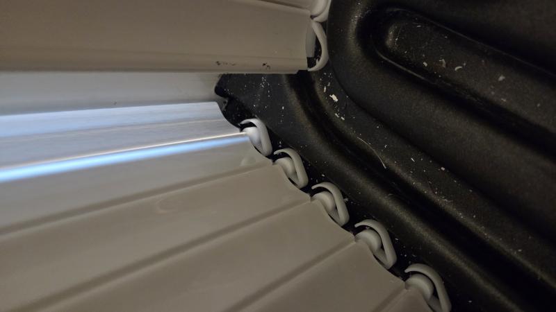

Sono salito sul Malibu Charming MY27 , quindi non il relax ma il modello più costoso, ed ho verificato di persona che il piatto doccia è certamente cambiato, ma solo nel colore, ora grigio scuro (prima bianco).
Non ci crederete, ma sono sempre presenti le sue scanalature mal sigillate,  che dopo un poco di uso diventano potenziali vie di perdite d'acqua.
Questi sono dei diagraziati, tutto quello che sono stati capaci di fare in quasi 15 anni di costruzione del loro van è stato quello di cambiare qualche tappezzeria o colore.

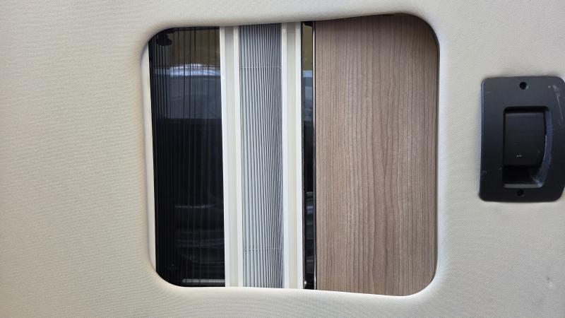

Questa volta avrei bisogno io un aiutino: qualcuno sa marca e modello degli oscuranti plissettati montati sui portelli posteriori del Malibu ?
Sul telaio non c'è scritto nulla.
