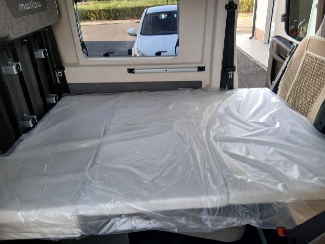

Oggi in fase di preparativi per finalmente partire per una vacanza ho provato a montare il kit 3 posto letto e sinceramente non è nemmeno difficile.
Come si vede dalla foto viene fuori un bel letto grande anche se non lungo (va bene fino a 1,80 ) ma soprattutto sul Relax che la cucina arretrata, permette di avere spazio davanti al portellone e parte da fine cucina e quindi si passa bene per andare in bagno e nei letti posteriori.
Credo che sui Malibù di altro livello, questo kit una volta montato, avendo la cucina avanzata, limita moltissimo i movimenti e l'utilizzo della cucina cosa che nel Relax non avviene...
Almeno di questo sono contento wink

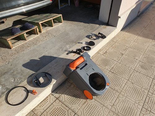

Mi collego al messaggio di Maxime perchè questa volta la cassetta ha colpito me durante il mio primo viaggio in montagna. Come anticipato nei post precedenti dal collega, nel Relax non è presente la lamina che preme il pulsante di sfogo sulla cassetta, questo perchè presumo non c'è nessuno sfiato verso l'esterno.
Come successo a Maxime, salendo di quota la cassetta è andata in sovrapressione, siamo partiti da Trieste che è sul mare e siamo saliti fino a Misurina a quasi 1800 metri di quota, memore dei post di Maxime prima di aprire la ghigliottina ho aperto un po' il tappo di scarico della cassetta ed ho sentito la pressione fuoriuscire, pensavo dunque fosse tutto ok.
Salito dunque sul mezzo, provo ad aprire la ghigliottina e il "disco" della cassetta non si apriva nonstante il leveraggio si muovesse. Praticamente è successo che data la pressione il disco della ghigliottina è stato spinto talmente verso l'altro da sganciarsi dal leveraggio, per sistemarlo ho dovuto smontare le viti sulla cassetta per farmi spazio e riposizionare il disco sulla sua leva.

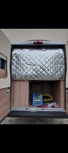

A proposito siccome le due avvolgibili posteriori sono a rischio urti (con la testa, oppure quando si appoggia il cuscino per leggere, o se si fanno altre cose turpi), ho deciso di fare due tendine con guida scorrevole, in modo da usarle di notte come oscuranti senza paura di rovinare le zanzariere.
Questo per l'uso estivo, per quello invernale ho già il pannello imbottito che fisso con gli automatici, che è molto comodo per non fare entrare il freddo quando si apre il bagagliaio, testato con successo a sciare e in Lapponia.

La cassetta ha colpito ancora angry...vedremo quando i crucchi decideranno di intervenire ....io ho appuntamento l'8 ottobre per un lavoro definitivo come quello di Mimmo, intanto l'addetto dell'officina ha messo uno spessore con 2 viti sufficiente a far aprire la valvola e scaricare la pressione.
Per la cassetta ti posto una foto di quella del Compactline che avevo e che dovetti smontare e pulire perché mi dava appunto problemi di apertura / chiusura ghigliottina e vedi la foto che divertimento a rimontare il tutto crying

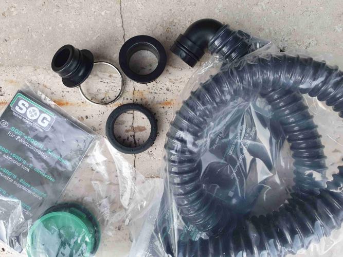

di seguito la foto del materiale necessario per fare il lavoro definitivo sulla cassetta nello specifico sull tappo di scarico e che sarà fatto l'8 ottobre in officina anche se è molto semplice e potrei farlo io...
