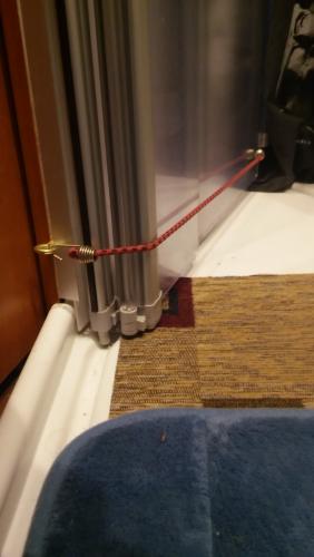

Ciao, anche io avevo rumore dalla porta del bagno, ho risolto con un piccolo elastico che tiene ferma la parte bassa dei pannelli doccia, quelli entrando a sinistra, inoltre ho regolato meglio la chiusura della porta del bagno, sulle cerniere della porta scorrevole ci sono delle rotelline che alzano e abbassano la porta

questo per il pannello doccia, semplice e veramente efficace, per la porta ho abbassato con le rotelline il lato verso la maniglia, ora quando la maniglia aggancia non ha piu' nessun gioco e quindi non c'è piu' rumore

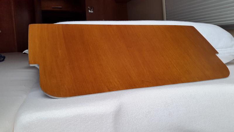

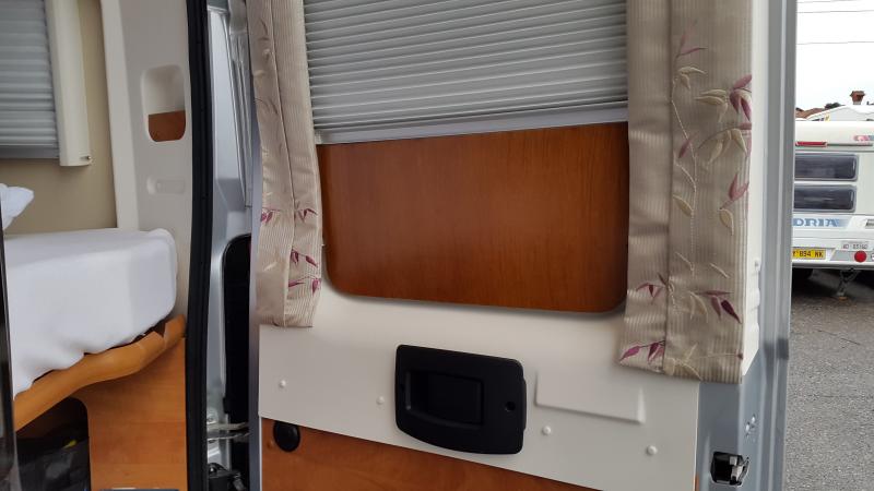

Volevo condividere con voi il mio lavoro a protezione delle tendine plissettate posteriori.
20161124_152359.jpgPrendendo spunto anche delle modifiche viste sui nuovi mezzi, ho utilizzato un pannello di un vecchio frigorifero.
20161124_152339.jpgIn questo modo la funzionalità della finestra c'è ancora, in quanto la tendina è sollevabile e volendo posso anche aprire la finestra.
Inoltre il pannello è facilmente asportabile dato che l'ho infilato nella guida della tendina.
Il colore non è perfetto in quanto il pannello è di noce, il Malibù come noto è pero selvatico, ma con il letto pronto è coperto quasi tutto dal cuscino.

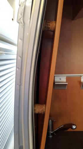

Io avevo un piccolo rumore sulla parete che collega il piano cucina con il pensile sopra.
A fatica sono riuscito ad individualo con precisione, e l'ho risolto con gli avanzi di 2 Prosecco.
Poi il conce ha messo una piccola paretina davanti come rinforzo e copertura. Ma non ho la foto.
Da allora niente più rumori.
