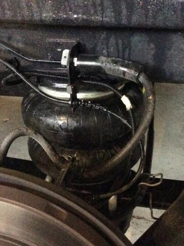

per le nostre esigense sul nostro 600LE abbiamo montato i soffietti , abbiamo scelto un modello a doppia balza  e sopratutto da 8"
abbiamo optato ver la versione completa di compressorino con comandi e manometri  indipendenti dx/sx a crusconnto.
Sino ad oggi non accusiamo rigidità fastidiose come sottolineato da altre esperienze e siamo pienamente soddisfatti della scelta.

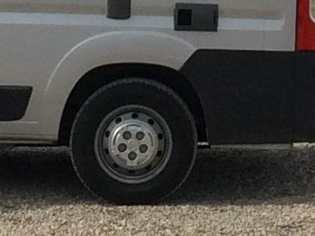

Qui il mezzo a pieno carico prima del montaggio dei soffietti
qui il mezzo dopo il montaggio e sempre a pieno carico
nella seconda foto i soffietti sono a 0,8 sx 1,2 dx

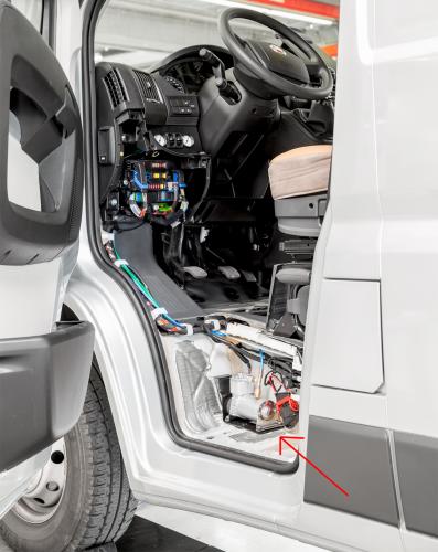

Buongiorno a tutti, qualcuno ha informazioni su schema pneumatico, componenti, compressore, vaivole etc necessari per comandare le sospensioni esistenti dal pannello esistente (che monta i 2 manometri le 2 valvoline e un interruttore per compressore)?Vorrei montare il compressore esternamente tra il serbatoio gasolio e il vano batteria. Mi dicono che esiste un compressore con apposita staffa di sostegno ma costa una cifra esorbitante!

per le nostre esigense sul nostro 600LE abbiamo montato i soffietti , abbiamo scelto un modello a doppia balza  e sopratutto da 8 abbiamo optato ver la versione completa di compressorino con comandi e manometri  indipendenti
dx/sx a crusconnto. Sino ad oggi non accusiamo rigidità fastidiose come sottolineato da altre esperienze e siamo pienamente soddisfatti della scelta. Qui il mezzo a pieno carico prima del montaggio dei soffietti qui il mezzo dopo il montaggio e sempre a pieno carico nella seconda foto i soffietti sono a 0,8 sx 1,2 dx Tra le altre considerazioni fatte, non  abbiamo optato per il foglio supplementare di balestra poichè non ci avrebbe permesso questo livellamento sx/dx  del mezzo con carico non uniforme.
Ciao Oasi 54
Ho sentito ( ma mai visto) che un camperista ha montato il compressore in cabina sotto al catino di plastica che copre il gradino per salire in cabina, se ho ben capito dalla parte anteriore rimane spazio per farci stare un compressorino.

Ciao Oasi 54 Ho sentito ( ma mai visto) che un camperista ha montato il compressore in cabina sotto al catino di plastica che copre il gradino per salire in cabina, se ho ben capito dalla parte anteriore rimane spazio per farci stare un compressorino. Obelix
Questo è quello che mi dice il conce, del resto non volevo metterlo all'interno, molti lo montano sotto il sedile guida ma non ho posto,tra centralina e batt.servizi, nemmeno sotto quella passeggero: 2° batt.servizi e inverter. Per il compressore con staffa mi chiedono 917 € ivato + il montaggio.Volevo risparmiare provando ad usare un compressore di un kit Slime che ho e comprando connettori e valvole da chi vende componenti  x pneumatica. Mha ci penso.

sono le Al-Ko Air Top con kit compressore; io sarei orientato, dopo aver montato il portamoto EdiCar, a montare proprio queste...

Ciao Emap, che marca sono i soffietti? Un abbraccio
se non ricordo male sono Firestone,
qui trovi più dettagli:
http://www.goldschmittitalia.it...

Se può interessare, io il compressore l'ho posizionato nel vano motore e quando si accende con il mezzo in moto non lo sento neanche.

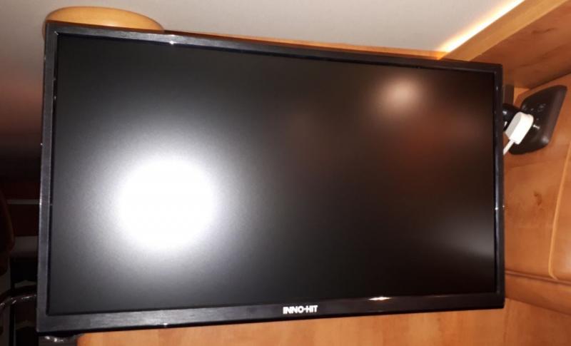

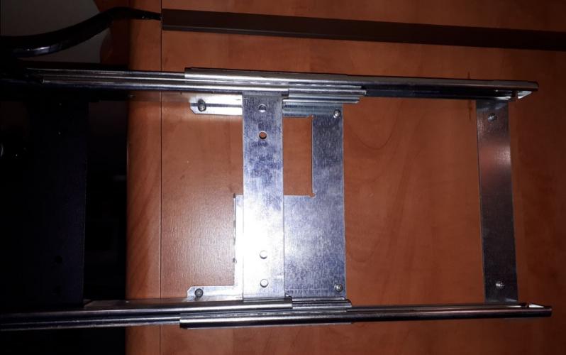

Buonasera amici, sareste così gentili (naturalmente chi di voi  l'ha montata) di postare una foto di come avete posizionato la TV nella zona letto posteriore?
Mi interesserebbe in particolar modo di vedere quelle di chi ha il modello 600 DB ma va bene anche foto per i modelli 640, mi servirebbe per prendere qualche spunto, grazie a chi vorrà farlo, buona serata.
Rocchefeller
Moby  Dick
Moby Dick
15/11/2017 623
Inserito il 14/12/2017 alle: 23:40:43
In risposta al messaggio di Rocchefeller del 14/12/2017 alle 22:19:37
Buonasera amici, sareste così gentili (naturalmente chi di voi  l'ha montata) di postare una foto di come avete posizionato la TV nella zona letto posteriore? Mi interesserebbe in particolar modo di vedere quelle di chi
ha il modello 600 DB ma va bene anche foto per i modelli 640, mi servirebbe per prendere qualche spunto, grazie a chi vorrà farlo, buona serata. Massimo
20171023_192423(1).jpgIo ho optato ad un supporto  in zona dinette, che si estrae e ruota di 180° così uso un tv solo.
Questo nel 600 DB, mentre nel 640 LE, farò uguale, a parte antenna satellitare e TV 22"
