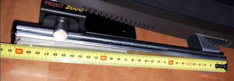

Projet 2000 (mi pare si scriva così), mi sono trovato molto bene ed ha anche il fermo di blocco per quando viaggi.
Poi estraendola e ruotandola di 180° rimane il TV in centro al corridoio e si ha un ottima visione dal letto, senza necessariamente, collocarne un secondo in zona notte, anche perchè nel Malibù dovresti collocarlo sotto i mobiletti e, a parer mio, rimarrebbe troppo basso e a rischio di prenderlo a calci.

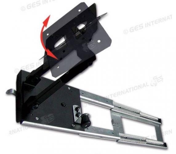

Ora per il nuovo ho comprato questa della foto:
Che ha quei due bracci più robusti rispetto alla precedente, ma per ruotarla di 180° dovrò fare una piccola modifica.

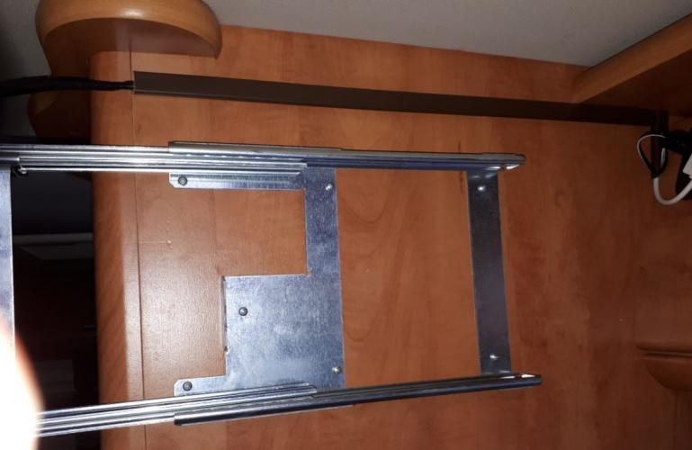

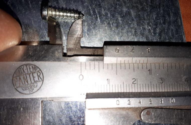

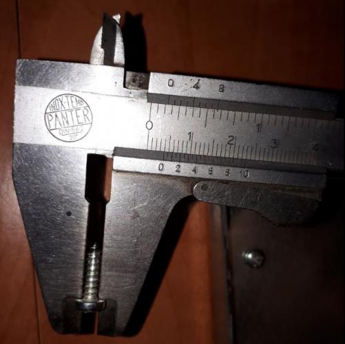

Io ho messo 7 viti parker 3,8 mm x 13 mm direttamente sulla parete del bagno, senza contropiaste.
Per il peso che ha il TV led penso sia più che sufficiente.
Mi ero fatto anche le foto come promemoria per il prossimo montaggio, più che altro per la lunghezza delle viti per non oltrepassare la parete andando a rovinare il bagno:
