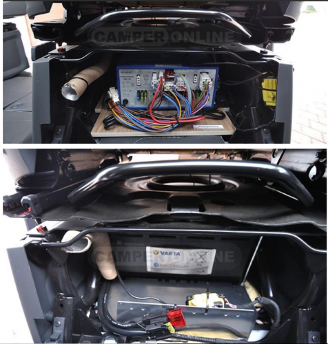

Ciao Rock, Ora ti rispondo ma mi piacerebbe anche sapere per quale motivo hai messo lo stacca batterie? Non so che collegamenti ti abbiano fatto ma ti posso confermare che il CP Truma è collegato sotto batterie di servizio,
quindi se stacchi si deve spegnere, ciò vuol dire che qualche errore lo hanno fatto. Sotto i sedili ci sono i fusibili da 50 Amp. di entrambe le batterie, ho provato a toglierli e il CP si spegne, rimane spenta anche la centralina LT (salvo che il motore non sia in moto) ma funzionante però la visione delle percentuali dei serbatoi e delle batterie in quanto il comando della centralina LT è alimentato da un ulteriore fusiblie da 1 Amp. che avrebbero dovuto escludere anche quello. Bisogna interrompere il cavo che dal fusibile da 50 Amp. (quello di sotto nel mio caso, ma potrebbe anche essere sopra) va alla centralina sotto il sedile , poi bisogna spostare l'alimentazione del fusibile da 1 Amp. e collegarlo dopo lo stacca batteria in quanto è collegato direttamente sul polo positivo della batt. 1 lato guida e sicuramente non lo hanno escluso. Personalmente anche se io non lo monterò più (avendolo avuto in precedenza e mai usato), avrei preferito quello a 4 posizioni che ti permetterebbe di usare una o l'altra o tutte e due insieme le batterie e quando lo posizioni sullo zero stacca tutto ma anche il parallelo tra le due batterie (certo che ci vuole più lavoro e impegno rispetto a quello che ti hanno messo). Oppure puoi montare un'altro come quello che hai già per l'altra batteria così escludi anche il parallelo, con la sola differenza che devi fare doppia manovra.
Ciao Moby, ho chiamato il concessionario è parlato con il capo officina, ha detto che non ci sono problemi e che la prossima volta che ci vado provvederà a farmi il lavoro, comunque gli dirò di mettere un altro staccabatteria all'altro sedile, farò un altra manovra ma sarà un lavoro migliore.
Lo staccabatteria ho preferito montarlo perché anche nell'altro camper l'ho sempre avuto e mi sono sempre trovato bene, quando tento il camper fermo per molto tempo, rimetto il camper sotto la tettoia, stacco le batterie, copro il camper con il telo della Euroteli e poi può passare anche due mesi senza che lo utilizzi, per questo preferisco staccarle, stacco anche quella del motore, quella però devo sollevare il tappeto e quindi sentirò se è possibile mettere qualcosa di più pratico e veloce.
all'altro sedile, farò un altra manovra ma sarà un lavoro migliore. Lo staccabatteria ho preferito montarlo perché anche nell'altro camper l'ho sempre avuto e mi sono sempre trovato bene, quando tento il camper fermo per molto tempo, rimetto il camper sotto la tettoia, stacco le batterie, copro il camper con il telo della Euroteli e poi può passare anche due mesi senza che lo utilizzi, per questo preferisco staccarle, stacco anche quella del motore, quella però devo sollevare il tappeto e quindi sentirò se è possibile mettere qualcosa di più pratico e veloce.
