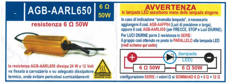

io sono stato in Fiat per verificare a cosa si riferisse il triangolino giallo (visto che a body computer non dava alcun messaggio) e, collegato il Ducato al loro sistema di diagnostica il responso è stato: "Terzo stop posteriore - circuito aperto".
Mi hanno suggerito la soluzione che hai prospettato tu, quindi ho acquistato una resistenza su internet (con i valori specifici a simulare il maggior assorbimento del vecchio stop a filamento), l'ho installata (in parallelo) ma il triangolino giallo ogni tanto, all'avviamento del mezzo, si accende.
A quel punto, come suggerisce Red007, ho deciso di lasciar perdere... comunque mi diceva l'installatore della retrocamera che in tutte le altre installazioni non ha mai riscontrato questo problema per cui se il tuo Ducato non è molto "sensibile" è molto probabile che fili tutto liscio.

Scusa ma se metti una resistenza maggiore per simulare un carico non dovresti metterla in serie?

Mi pongo la stessa domanda di Armando, la resistenza non andrebbe in serie?

Premetto che non sono molto competente in materia, questo è lo schema che mi hanno inviato insieme alle resistenze:

No lo schema è chiaro .. e poi ho detto una ca__ata: le lampade a incandescenza consumano di più quindi hanno R minore di quella dei led. Quindi si deve abbassare la R "vista" dalla centralina e per questo si mettono resistenze in parallelo.

No lo schema è chiaro .. e poi ho detto una caata: le lampade a incandescenza consumano di più quindi hanno R minore di quella dei led. Quindi si deve abbassare la R vista dalla centralina e per questo si mettono resistenze in parallelo. Pardon
... ho imparato qualcosa che non sapevo....
Ottimo schema e suggerimento, quando monterò la retrocamera, eventualmente mi tornerà utile
